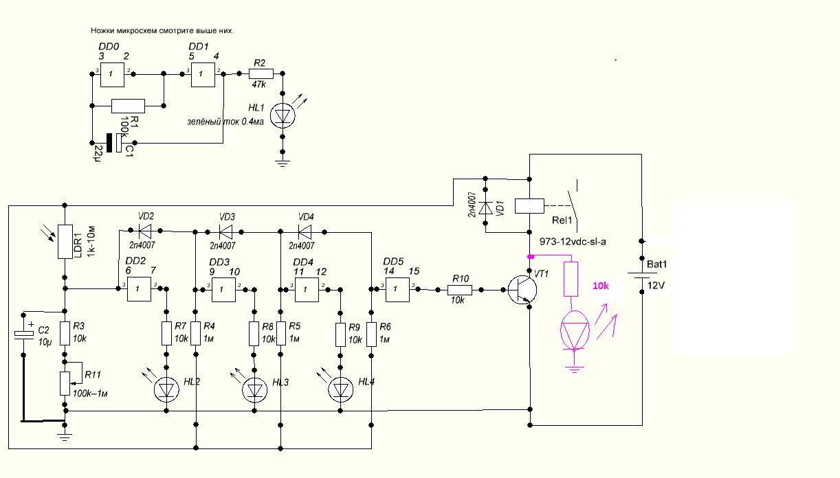

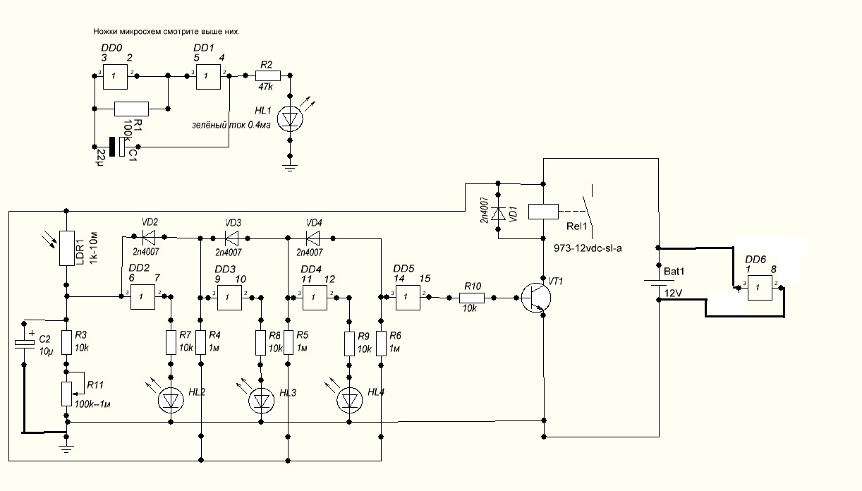

1 Тут ошибка, в микросхеме 6 элементов, если было бы 7, тогда лишний элемент вход соединяют с + или -, а выход оставляют в воздухе, хотя можно и так сделать (у меня в схеме нет этого элемента)/
2 . Кристалл ни какого влияния не окажет, а светодиод нагружен на резистор на 47к.
3
Цитата: : Зачем датчик освещённости, если момент включения загрублён "220мк на 25вольт" и С2?
Ни чего не понял, требуется пояснения, что там не так?
Схема сделана , как датчик, зажигает свет, например во дворе, во время сумерок и до утра, что бы, когда идешь домой, особенно не совсем трезвый, или совсем не трезвый, не наступил куда то, например, в яму с дерьмом. Стирального порошка тогда не напасешься.
Опять зудишь? Что сейчас не нравится?
Вот, еще идея, ставится  светодиод, и он  освещает датчик. Ток малый, на реле он ни окажет ни какого влияния. Когда реле сработает, светодиод  погаснет, света на светодиод станет меньше, светодиод еще увеличит сопротивление. Т.е. получится гистерезис, и в  схему лесть не нужно.
А элемент возле питания, то действительно, он лишний.

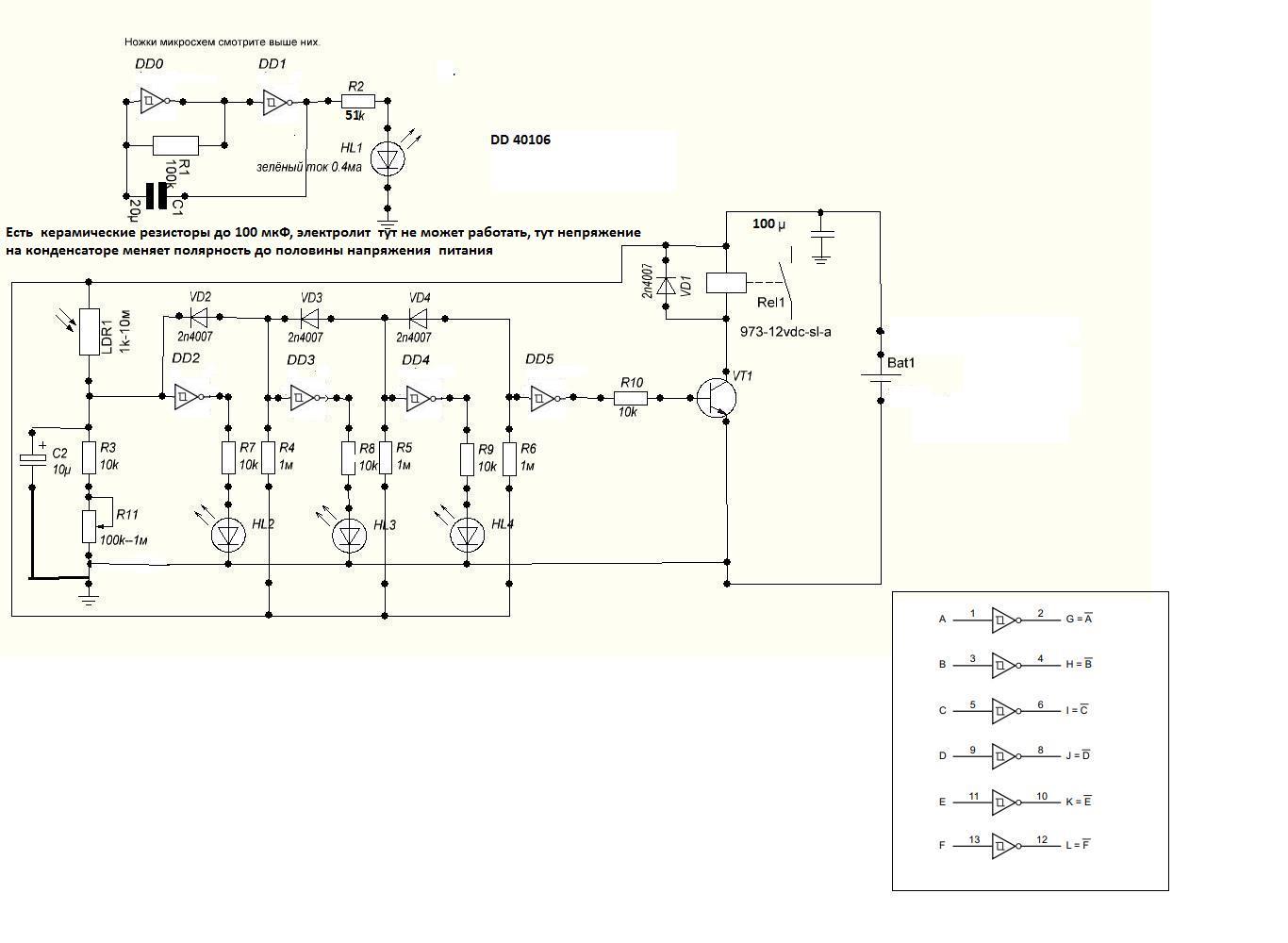

(19-12-2021, 12:44)известный : Зачем это всё?
Зачем логический элемент параллельно батарее питания, зачем мультивибратор с зелёным светодиодом, если его колебания отразятся на всю схему,если это один кристалл(зуммерит)? Зачем датчик освещённости, если момент включения загрублён "220мк на 25вольт" и С2?
Схема -от нечего делать?
Блин 5 пост:
CD4049ube.
Нашёл у себя с десяток, вот и решил на ней, что то сотворить.

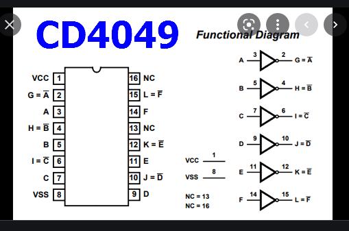

Ещё добавлю если остаются свободными эллементы микросхемы, чувствую себя не уютно.  23
(19-12-2021, 13:45)dvp : А элемент возле питания, то действительно, он лишний.
DD6 ---- это питание ножки 1 и 8. Нет у меня в splan нужного графического элемента.
(19-12-2021, 13:45)dvp : Опять зудишь? Что сейчас не нравится?
С чего вы взяли? Схема работает, пока тут ковыряюсь, подключил к аквариуму, на улице потихоньку темнеет, схема срабатывает, слушаю, проверяю, подрегулирую и снова тест, пока всё отлично. Спасибо за идеи.

(19-12-2021, 14:48)Aleks : DD6 ---- это питание ножки 1 и 8. Нет у меня в splan нужного графического элемента.

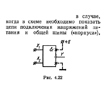

Не правильно, тут нарисовано, что подключен  элемент. Лучше вообще ни чего не ставить. И так понятно, что где то питание  подключео к микросхеме. Я часто не рисую такое.
Вот с учебника, как правильно рисовать подключение питания.
