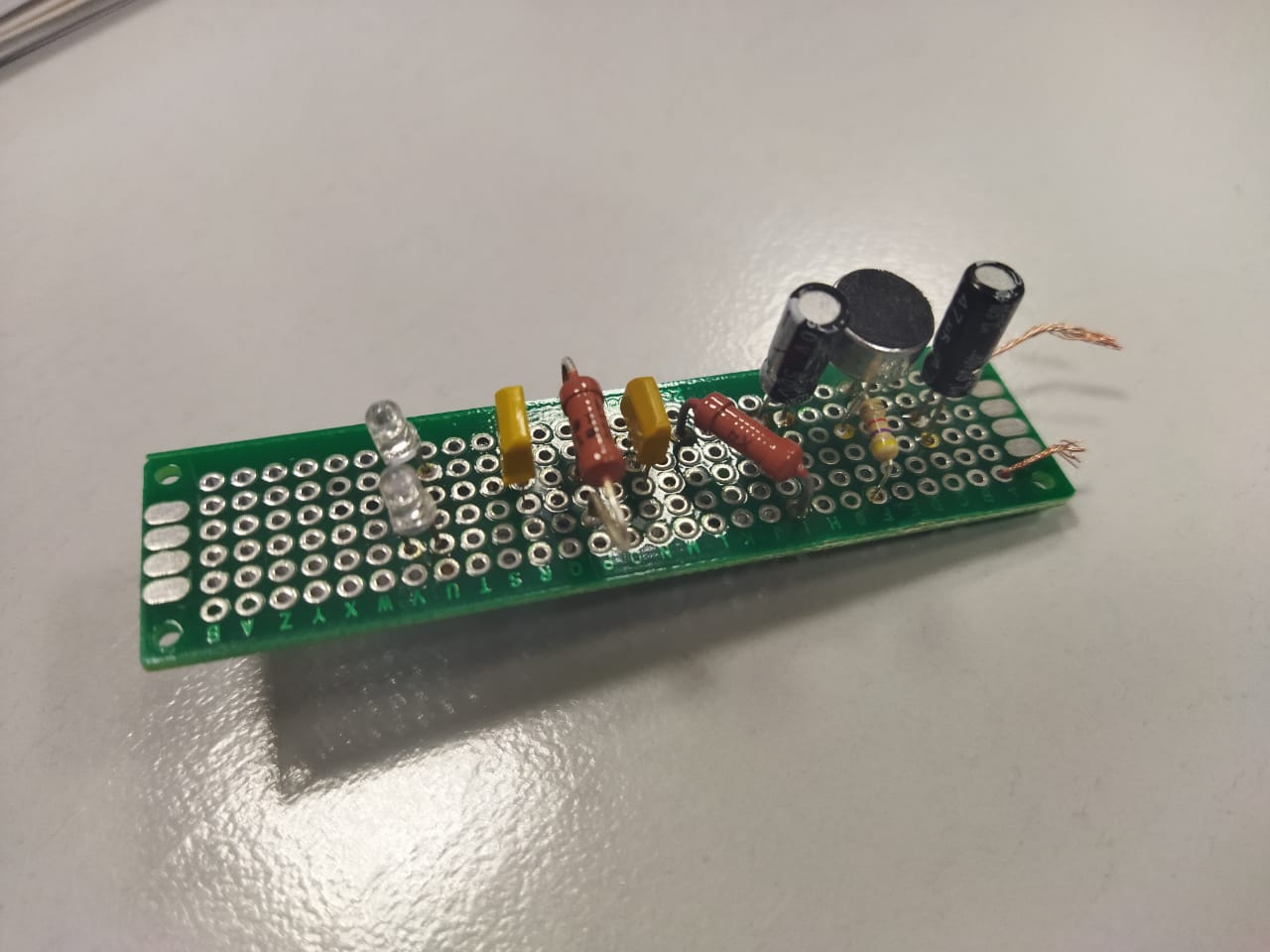

Понравилось занятие пайкой. Я в самом начале и решил попробовать эту Схему. Принцип действия - светодиоды моргают при громких звуках.
Спаял, но при подключении батарейки на 3В / 6В не работает.
Светодиоды горят - проверил.
Номинал резисторов - проверил.
Полярность конденсаторов и электретного микрофона проверил.
Помогите, пожалуйста, понять, что не так?

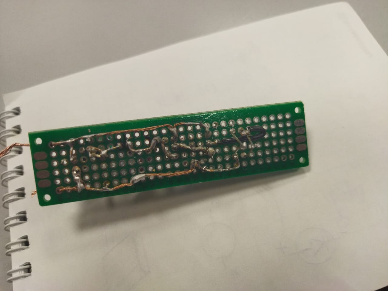

Транзисторы базами к минусу припаяны. Резистор последовательно со светодиодами нужен.

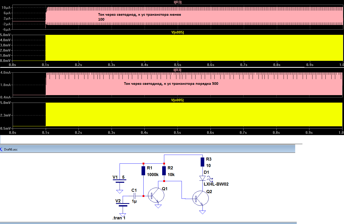

1 тут надо транзисторы с большим к усиления, типа  КТ3102 Г или Е или импорт ВС547С, с к усиления тока около 500.
2 Ни к коем случае конденсаторы электролиты  не использовать, у них большие токи утечки, тут только пленочные или  керамику.  Для 5в  у нас через 1мОм идет ток порядка 5мКа, а ток утечки конденсаторов  (по даташиту) достигает 30-40мкА. И будет при таких раскладах схема работать? Да ни когда.
Вот модель,  сигнал  5 мв.  Транзисторы более 500., и менее 100, ток через светодиод (верхний график) 5ма и 10мкА, или в 500  раз меньше с малым к усиления.

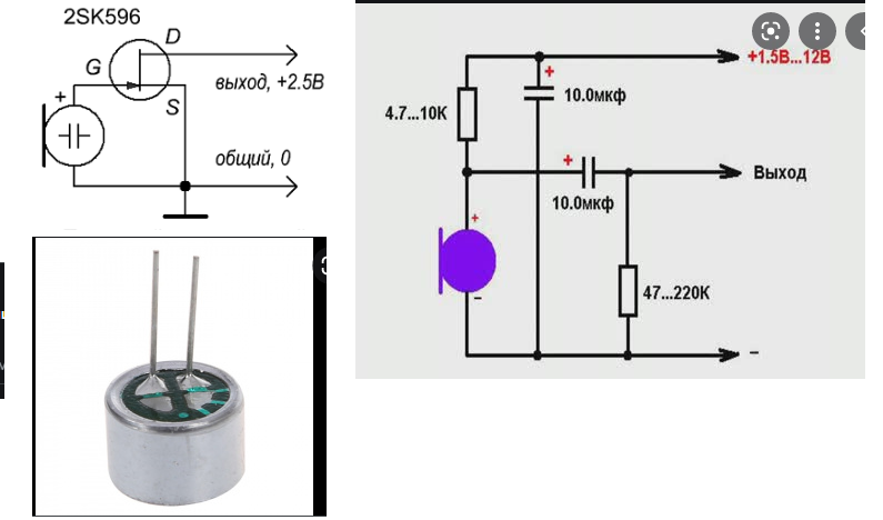

Вопрос - что за микрофон, марка, сколько выводов... Что-то терзают меня сомнения
Это, судя по схеме подключения, обычный электретный микрофон, с 2 выводами. Полевик уже вмонтирован во внутрь. Мог бы быть и угольный микрофон, но их уже давно не выпускают. А марка, можете сами найти.

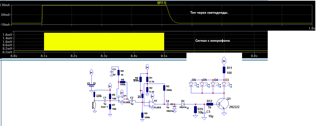

Это точно, если бы я делал схему, я бы делал такую:  первый операционник - усилитель в 100 раз (точнее в 101), и далее триггер Шмидта, а далее  усилительный каскад для светодиодов. И напряжение надо  вольт 10-15. Тогда операционники более четко работают. В одном корпусе  2 операционника, лучше в SMD  корпусе, т.е.один транзистор и одна микросхема.
 R8 можно сделать переменным резистором, тогда будет регулировка уровня.
