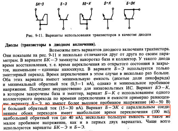

(11-01-2022, 22:31)Курилы : я ведь спросил -как это работает
Так давно разжевали уже - обратносмещенный переход БЭ пробивается напряжением выше 5-9В (зависит от транзистора), через него начинает течь ток, который дальше усиливается и подается на индикатор.

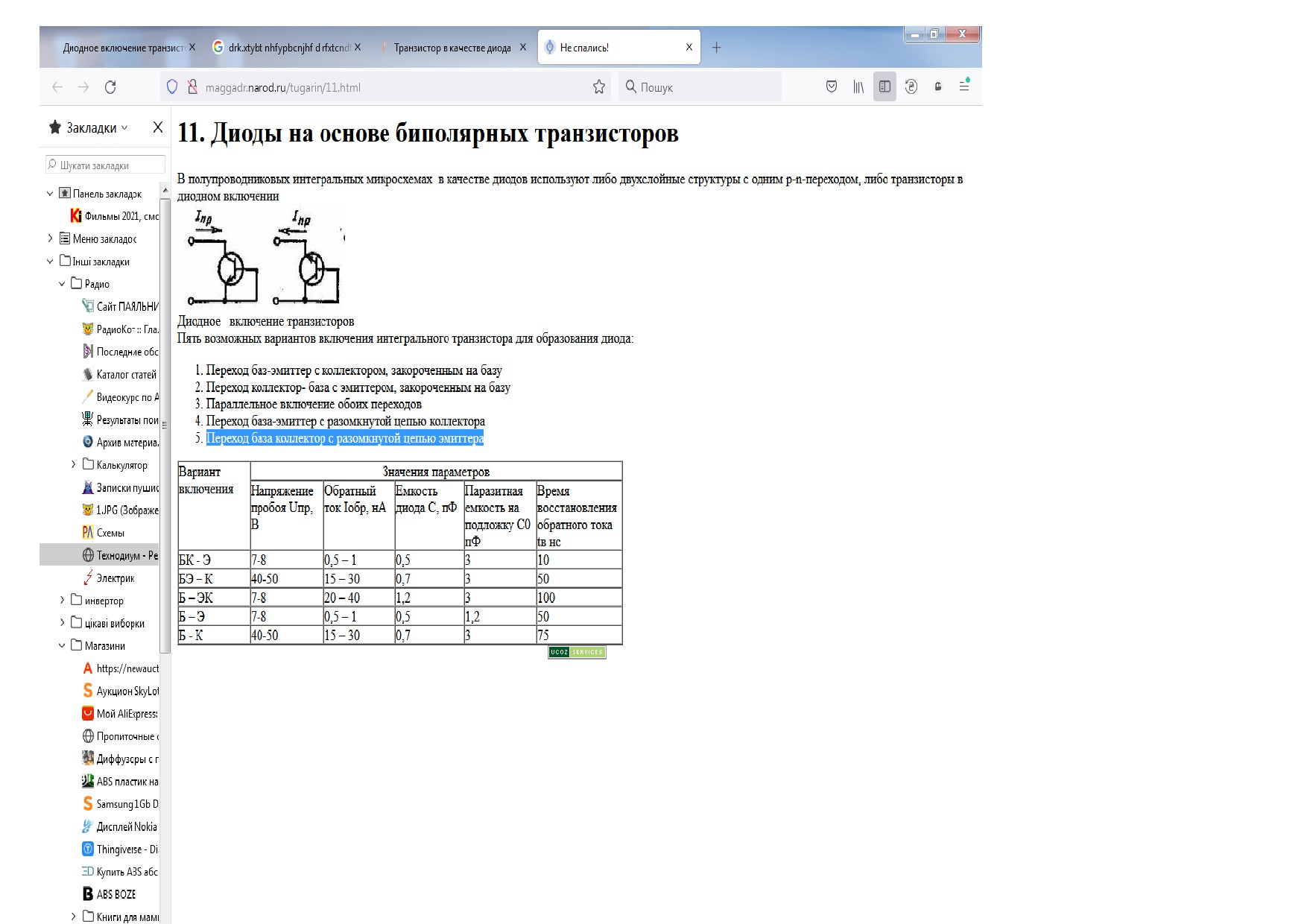

(11-01-2022, 22:51)Курилы : а выбран вариант именно с временем восстановления 100 наносекунд?
Думаю что это тут не играет роли. Возможно такое включение имеет наилучшую температурную стабильность. Чем то разработчик руководствовался, когда делал расчеты, но думаю что точно не быстродействием.

Во-первых 100нс -10МГц. Во-вторых если такой умный ответь на вопрос -почему применили именно такую схему, а не просто база-эмиттер, например?

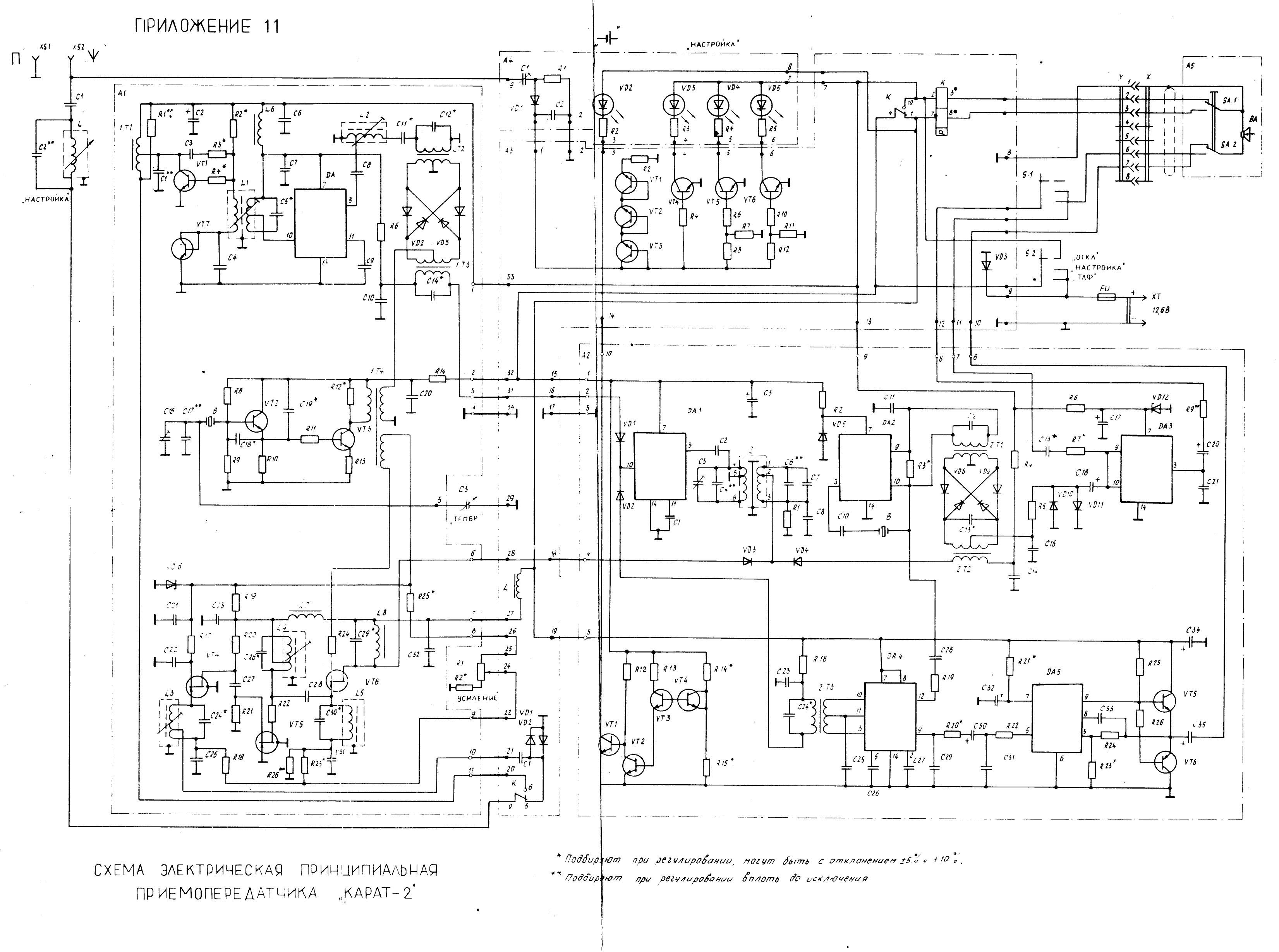

Спасибо за ответы. Возможно...
Вот откопал полную схему. Но она не лезет на сайт. Приёмо-передатчик КАРАТ-2.

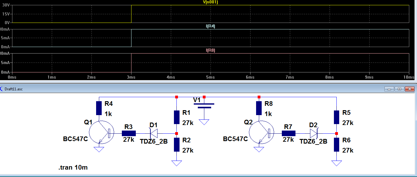

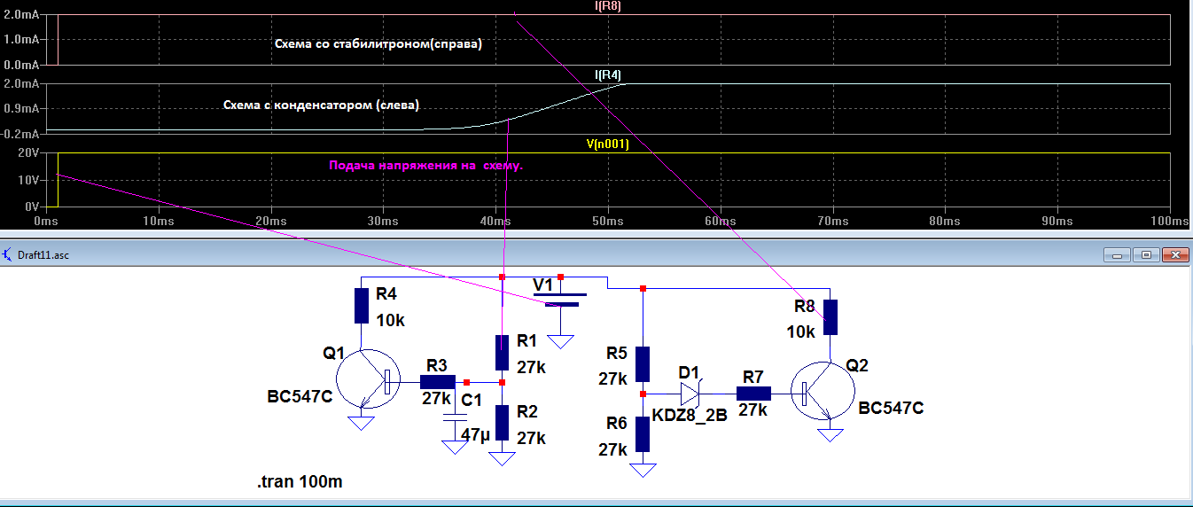

#35
dvp, в Мультисиме схема работает. Тоже со стабилитроном, т.к. пробивание перехода ни одна модель не предусматривает.
#36
И не будет работать в симуляторе, это не стандартное включение, а симулятор расчитывает только стандартные включения, ни один завод не позволит такого сделать. Пусть оно рабочее, но в датащите о таком включении не сказано, а представьте, сгорело что то, совсем по другой причине, и все списали на нестандартное включение транзистора. Завод платит неустойку в миллионы, а оно ему надо? Лучше стабилитрон воткнуть, и ни каких проблем.

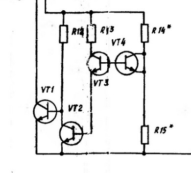

#37
Скачал документацию на Карат-2  81 года - там этот узел на полевиках:
#38
Это включение называется лямбда диод. При увеличении напряжения ток растет, до определенного предела, потом ток падает, практически ло нуля, т.е. эта схема имеет участок с отрицательным диф. сопротивлением. Эта схема должна или генерить, или резко закрываться.
#39
Вот схема. Этот узел не что иное как индикатор напряжения акб радиостанции.
