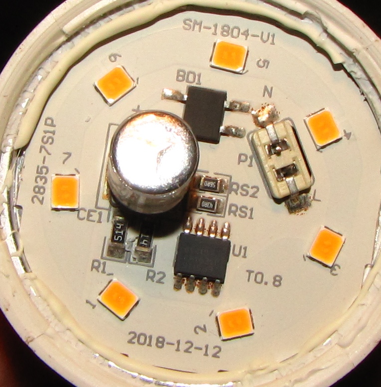

Купил 3 года назад LED-лампу. Работала без особых нареканий по ~10 часов в сутки как дежурное освещение. Ресурс указан на упаковке 35 000 часов, т.е. отработала около 30% ресурса.
И вдруг стала тусклой. Не перегорела, а просто светодиоды едва теплятся.
Вскрыл, осмотрел. Ничего особенного не обнаружил. Все диоды рабочие, свечение у всех одинаковое, подпалин и прочих нештатных ситуаций на плате сверху нет (есть несколько резисторов, пара каких-то микрух и электролитический конденсатор, тоже вроде не вздувшийся). От радиатора не отделял, может, там снизу платы что и есть, но пока хотелось бы услышать мнение тех, кто с чем-то подобным сталкивался.

Проверь токозадающий резистор, возможно из-за перегрева выросло сопротивление.
Если один диод будет работать на заниженном токе то он сразу сгорит, т.к драйвер поднимет ток и на нём одном поднимется большое напряжение.

(13-01-2022, 22:14)TornadoJack : Купил 3 года назад LED-лампу. Спасибо, хоть какой-то юмор в честь праздника!
(13-01-2022, 22:14)TornadoJack : Ресурс указан на упаковке 35 000 часов, т.е. отработала около 30% ресурса. Срочно подавай на производителя в суд!
Электролит первым делом на потерю ёмкости проверяй.
И опять же, ни модель не указана, ни схема, ни фото -сиди вангуй,да? Из-за 30рублей!?

(19-01-2022, 15:35)Курилы : ни модель не указана, ни схема, ни фото Фото и модель приложены.
Рыжие пятна на контактах и электролите - это какие-то отсветы от вспышки, на плате ничего подобного не просматривается.
Донце электролита несколько неожиданное, сплошное. И насечки, похоже, изнутри, т.к. они выпуклые.
(19-01-2022, 15:35)Курилы : Электролит первым делом на потерю ёмкости проверяй. Мой мультиметр ёмкости не измеряет. Может, какими-то подручными средствами?
(19-01-2022, 01:23)ssaa : Проверь токозадающий резистор, возможно из-за перегрева выросло сопротивление. Который из тех, что на фото?
(13-01-2022, 22:40)baskit : надо искать черные точки на диодах это явный признак неисправности или коротить по одному Чёрных точек нет (см. фото). Пробовал коротить по одному. Просто гаснет закороченный, остальные ярче не светят. Можно, конечно, попробовать по два соседних коротить...
(13-01-2022, 22:33)msmmmm : Диодный мост цел? Сколько у него на выходе должно быть? И которые ноги на картинке - выходы у него?

(19-01-2022, 15:35)Курилы : Электролит первым делом на потерю ёмкости проверяй. Замени его,он там в таких условиях работает...мама не горюй.Скорее всего подсох.Это же надо на сковородку поставить...А может так задумано?Окупаемость,бизнес,ни чего личного...

Я бы проверял так:
1. Замерить напряжение на высоковольтном электролите,
если напряжение около 300В, см п.2
иначе проверять диодный мост и электролит. Диодный мост можно проверить подиодно мультиметром в режиме измерения прямого напряжения диодов. Если напряжение занижено и диоды моста целы, конденсатор лучше просто заменить.
2. (13-01-2022, 22:40)baskit : коротить светодиоды по одному (только надо понимать что там высокое напряжение и риск поражения током), ведь они включены последовательно, а один диод работает на заниженном токе и по закону ток во всей цепи везде будет занижен. 3. Если по п1,2 порядок, проблема в драйвере.

(21-01-2022, 02:46)TornadoJack : Который из тех, что на фото? RS1 и RS2, но они вроде не поджаренные, возможно напряжение и вовсе отсутствует на диодах, а еле светятся от наводки, можно проверить запитывая каждый светодиод в отдельности.

По-моему, попадалось мне подобное и там была сдохшая микра драйвера.

Ну и задача! 3 года лампочке! Ресурс ресурсом при должном охлаждении светодиодов, которого нет и не может быть тут. С вероятностью 95 % причина - деградация кристаллов светодиодов от повышенной температуры. Можно заменить электролит, проверить сопротивления , как писали выше, но светить как раньше уже не будет!
P.S. Снизу платы может быть только низкоомный резистор, который выполняет роль предохранителя, но раз лампа светиться...
