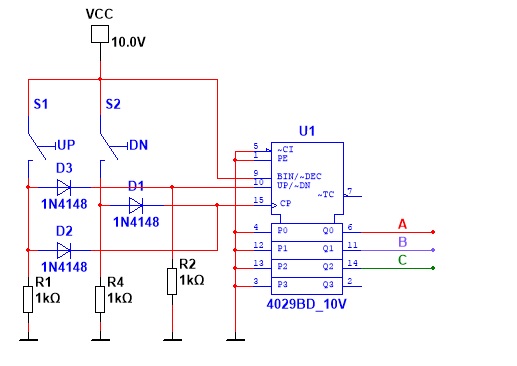

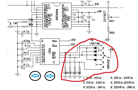

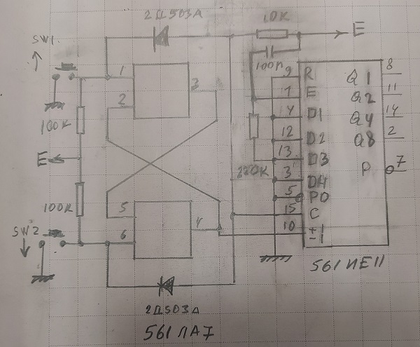

Начал собирать генератор на MAX038, в нем диапазонные конденсаторы переключаются галетным переключателем.
И тут попалась схема с переключением диапазонных конденсаторов мультиплексором CD4051, но сам мультиплексор, опять же управляется переключателем. Больно идея переключения конденсаторов мультиплексором понравилась.
Подскажите как перейти на управление мультиплексором парой кнопок (в перед - назад).
У самого тяму не хватает как на логических элементах это осуществить.
Аналоговые входы хочу все задействовать, включая вход Z b Y0......Y7.
Буду весьма признателен за помощь.
