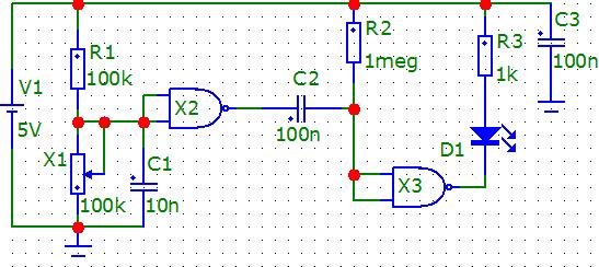

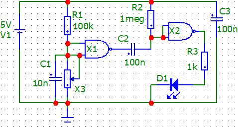

"..это же элементарно Ватсон..!"
микросхема - CD4093 (К561ТЛ1) используются только два элемента из четырех. входы не используемых должны быть подключены к + или - питания, а выходы оставлены свободными. С2 и R2 задают длительность моргания светодиода. R1 - фоторезистор.
22-01-2022, 16:51
в первой схеме - светодиод светится в темной комнате, при включении освещения светодиод гаснет на секунду и опять продолжает светится..
во второй схеме - светодиод погашен, при включении освещения светодиод загорается на секунду и выключается.. Х3 - построечный потенциометр 100k..
22-01-2022, 22:25
(22-01-2022, 16:51)shah and mat : в первой схеме - светодиод светится в темной комнате, при включении освещения светодиод гаснет на секунду и опять продолжает светится.. Спасибо огромное! Сделал на CD4011. Работает отлично. |
