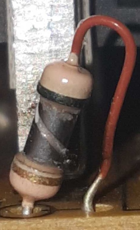

резистор из блока питания компьютера aerocool vx-600 обозначен на плате R21, помогите пожалуйста определить его номинал по фото.
Опознать резистор из БП ПК

До 1 Ома должен быть.
30-01-2022, 17:30
Судя по одному лазерному кольцу, это может быть гораздо больше чем 1 Ом (для 1 Ом как правило не нужна лазерная нарезка, у них идет сплошное напыление). Первая цифра точно 1 (может быть 10 Ом или 100 Ом, но не больше этого).
Надо искать другой такой же блок или смотреть как этот резистор включен, какую роль он играет. Одно точно - просто так этот резистор не сгорает, значит что-то еще вылетело.
30-01-2022, 18:10
Такой же как R27,если смотреть схему AEROCOOL VX-800
30-01-2022, 20:15
Если у него схема такая же как и у VX-800, то R27 это 10 Ом. Надо его выпаять и проверить, может он грелся сильно, но номинал остался в норме. Но по идее не должен был сильно греться...
