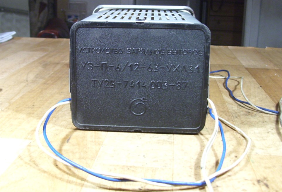

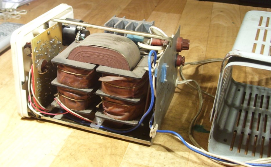

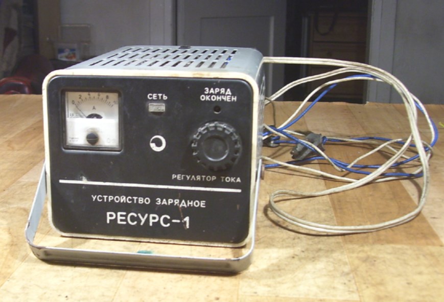

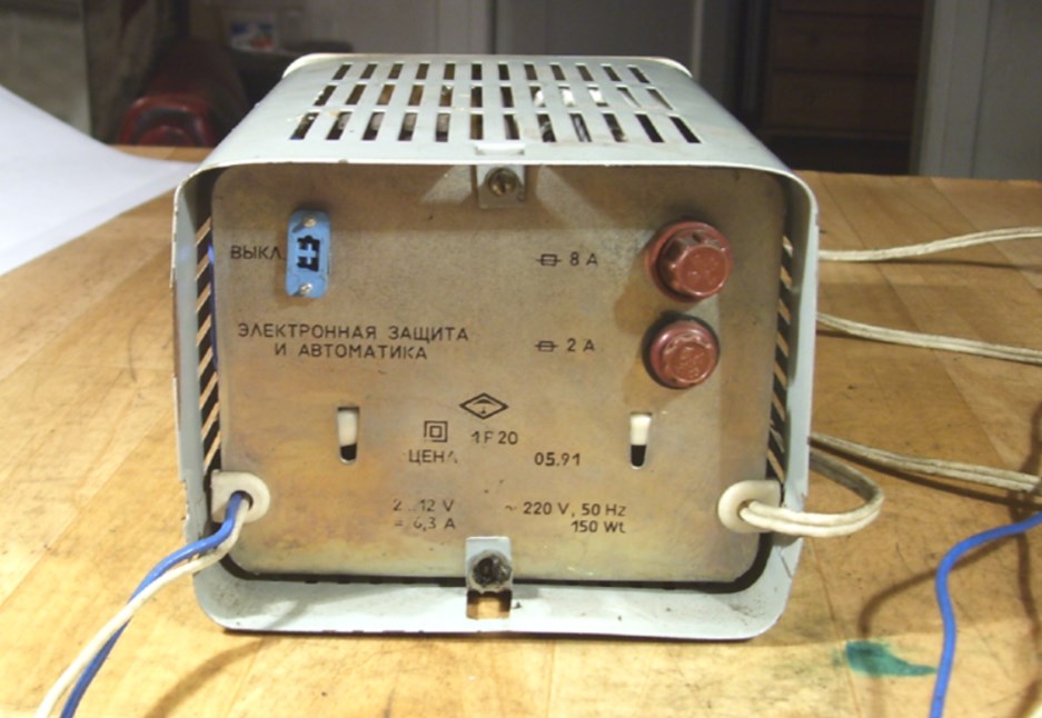

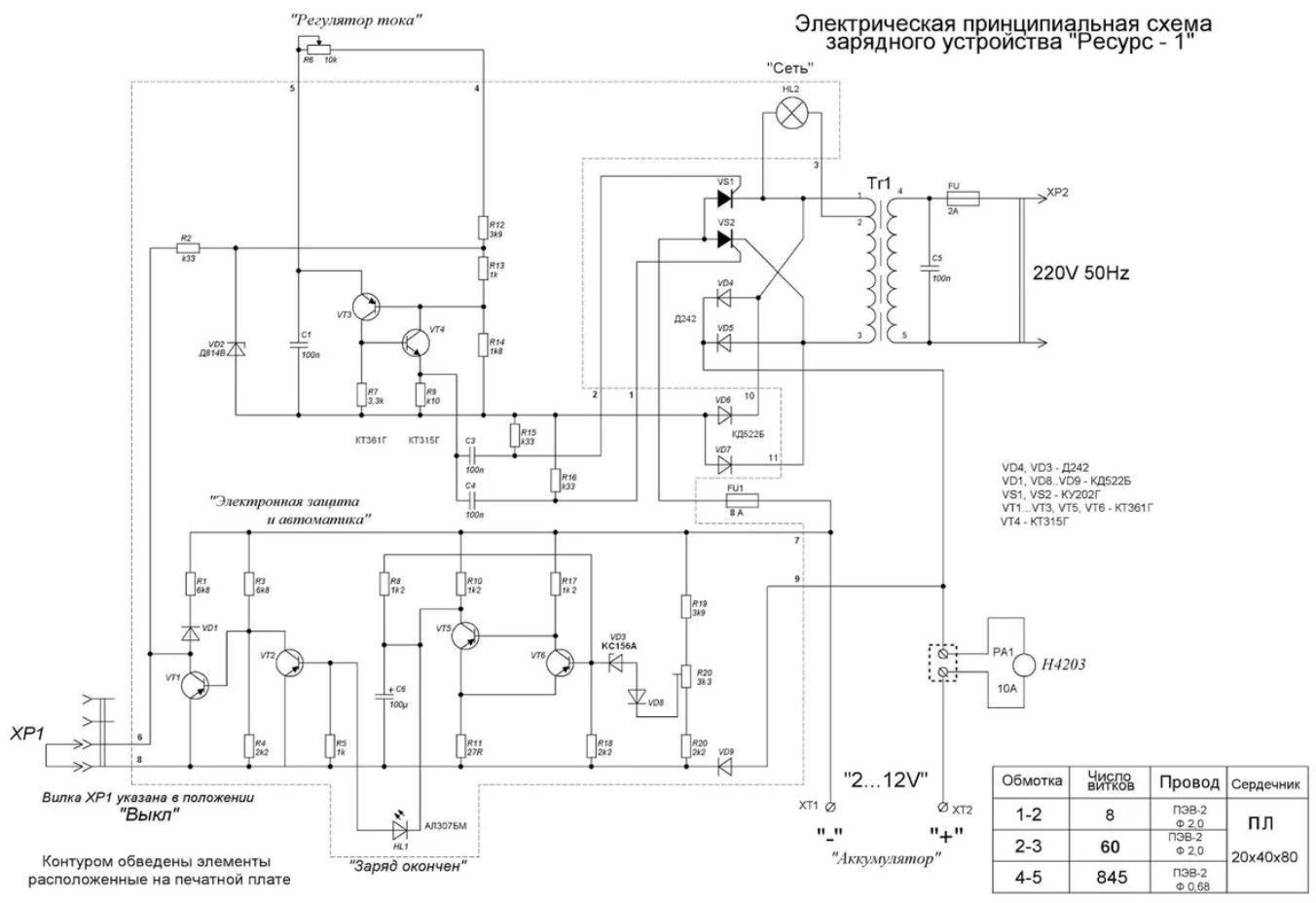

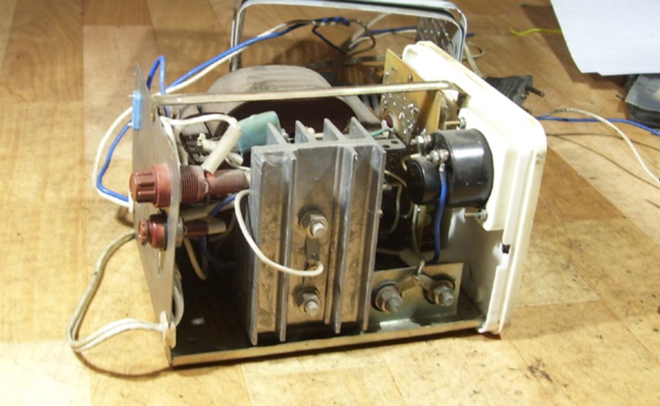

Выпрямитель "Ресурс-1" советского производства. Это хорошее и очень простое решение как электрически, так и механически. Выпрямитель имеет плавную, достаточно точную регулировку зарядного тока, автоматика отключается после завершения зарядки, а также он устойчив к коротким замыканиям. Имеет прочный металлический корпус размером 11х13х18 см.
Представленный экземпляр - модель 1987 года выпуска, куплена на базаре в 1991 году. За почти 20 лет использования никаких хлопот. На мой взгляд, среднестатистическому пользователю автомобиля или мотоцикла больше ничего и не нужно.
