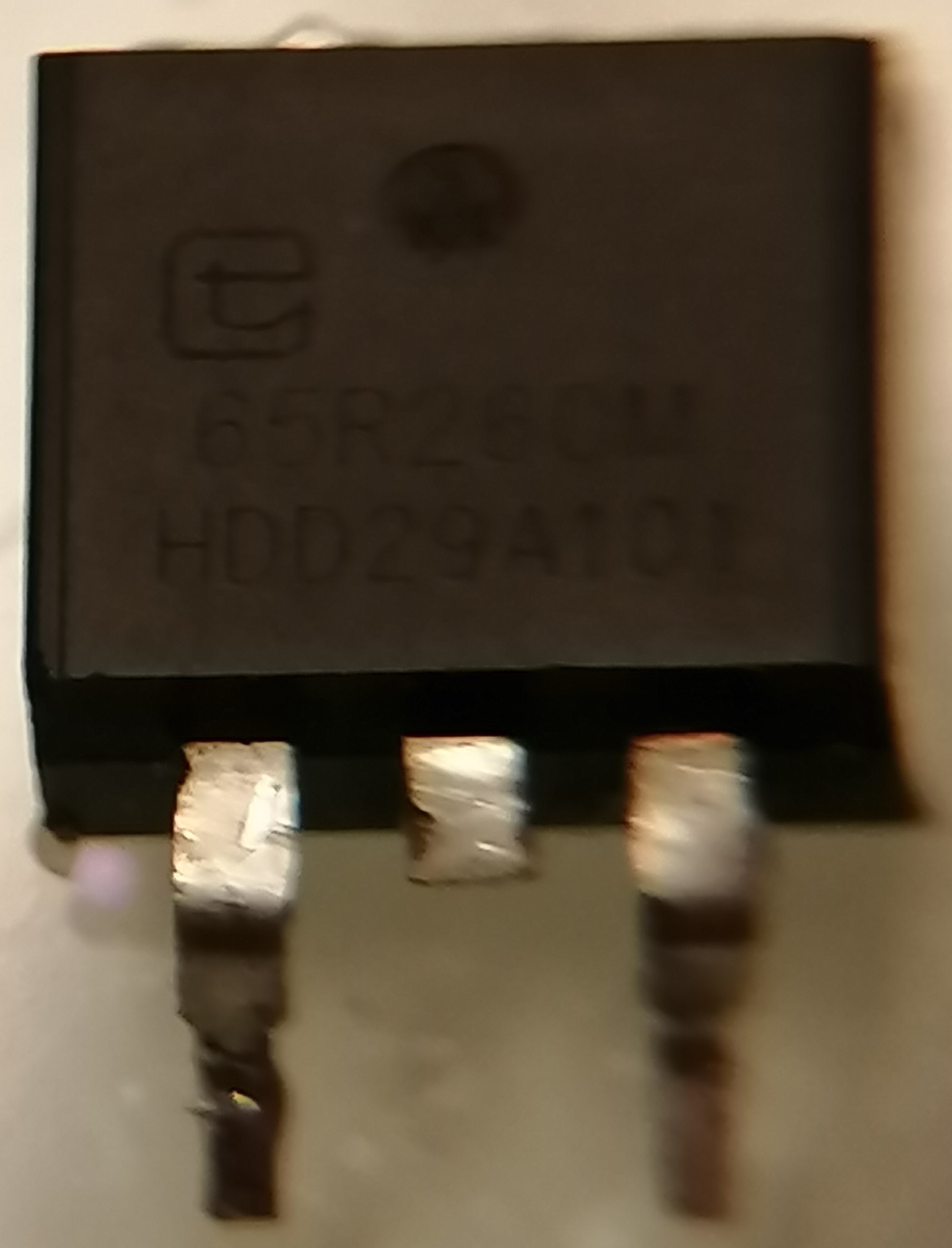

Добрый вечер! Помогите пожалуй мне найти в продаже оригинал или аналог транзистору 65Rw60M   HDD29A101это все что на нем написано. Если что я любитель а не профи за любую помощ большой поклон 1
Фотку можно.
Вот наконец-то получилось фото1
(16-02-2022, 22:04)Григорий : 65Rw60M
А это зачем написал? 5
Вот шит.
.pdf   IPD65R250E6-INCHANGE.pdf (Размер: 238.14 KB / Загрузок: 188)
(17-02-2022, 09:49)Sam :
Вот шит.
Это я по низнанию написал все надписи извините! А где купить в интернете такой транзистор не поможите??
близкие по параметрам эти в дипчипе.
SPP17N80C3XKSA1
SPP20N60C3XKSA1
К сожалению, я не знаю емкость затвора (в даташите не указано), поэтому не могу сказать точнее потянет ли драйвер нормально клацать этим транзистором, если он стоит как ключ в преобразователе напряжения.
И они в другом корпусе. В твоем корпусе чот не нахожу даже впромэлектронике...
(17-02-2022, 10:34)Григорий : Это я по низнанию написал все надписи извините!
Он не про это, а про то что с ошибками в маркировке написали. Там "w" нет и в помине.
С чего взяли что транзистор умер?
Это была светодиодная люстра. Ко мне она попала после мастера который её всю раскурочил, а у транзистора уже ножки болтаются вот пытаюсь востановить
И возле транзистора плата подгаревшая
Так удлини эти ножки проводниками, припаяв подальше от раздолбанного места крепления напрямую к дорожке и пусть работает. Да и по замене много вариантов, ведь интересующие параметры видимо только допустимое напряжение и максимальный ток.
Если транзюк в светодиодной люстре был на 16 Ампер , и при этом сгорел(или вокруг плата подгорела), может это только следствие...
