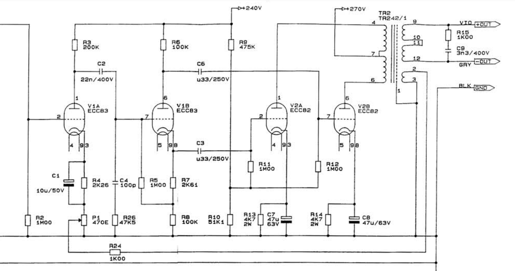

Ребята всем привет!
Помогите пожалуйста с расчетом выходного трансформатора, я не много запутался, ламповой техникой занимался но давненько.
Есть схема предусилителя, я знаю что входной трансформатор для балансного входа с Ктр 1:1, и его импеданс 600 Ом : 600 Ом, а вот с оконечным трансформатором не большие проблемы что я знаю точно, что вторичная обмотка с импедансом 600 Ом тоже (тоже балансный выход), но вот обмотка ОС так как и первичная обмотка.. я не знаю Ктр и запутался в расчетах.
Усилитель двухтактный собран на одной лампе ЕСС82, в одних даташитах Ra, в других Ri, в-третьих Raa сопротивление 7500 Ом, НО чтобы вычислить внутреннее сопротивление нам надо крутизна характеристики S и коэффициент усиления M:
Ri=M/S.
согласно даташиту мы и получаем те самые 7500 Ом![[Изображение: default_unsure.png]](https://forum.cxem.net/uploads/smyles/emoticons/default_unsure.png)
Проведя еще кучу расчетов, я правильно понял, что при таком включении ламп, сопротивления вычитаются?
У меня в первой случае получилось что трансформатор должен быть с Ктр 4:1 и это 10 К+ 10 К : 600 Ом (половина первички 10К до среднего вывода и вторая тоже 10К), во втором же случае расчетное сопротивление обмоток получилось 375 Ом, т.е. 375 Ом + 375 Ом : 600 Ом![[Изображение: default_unknw.gif]](https://forum.cxem.net/uploads/smyles/emoticons/default_unknw.gif)
Теперь собственно вопросы:
1) Как рассчитать обмотку ОС?
2) Можно ли ОС подключить через сопротивление непосредственно ко вторичке выходного трансформатора, если да, то как?
3) Правильно ли я рассчитал, что обмотки выходного трансформатора 10К + 10К : 600 R ?
4) Есть ли готовые трансформаторы выходные в продаже ?
5) Допустим, Ктр 3:1, можно ли поставить выходной трансформатор с Ктр 4:1 ?
Кучу инфы перечитал, но кто как делает если честно, я готов сам сесть за расчеты, только толкните так сказать, можно даже что у Вас получилось в расчетах например, А я сам попробую прийти к Вашему ответу..
Если можно, с разъяснениями, трансформатор врятли буду сам мотать, скорее закажу, хоть и кучу трансов намотал за все время, но за звуковой не сяду. Лучше доверю заводу...
Я правда уже запутался, буд рад помощи!
