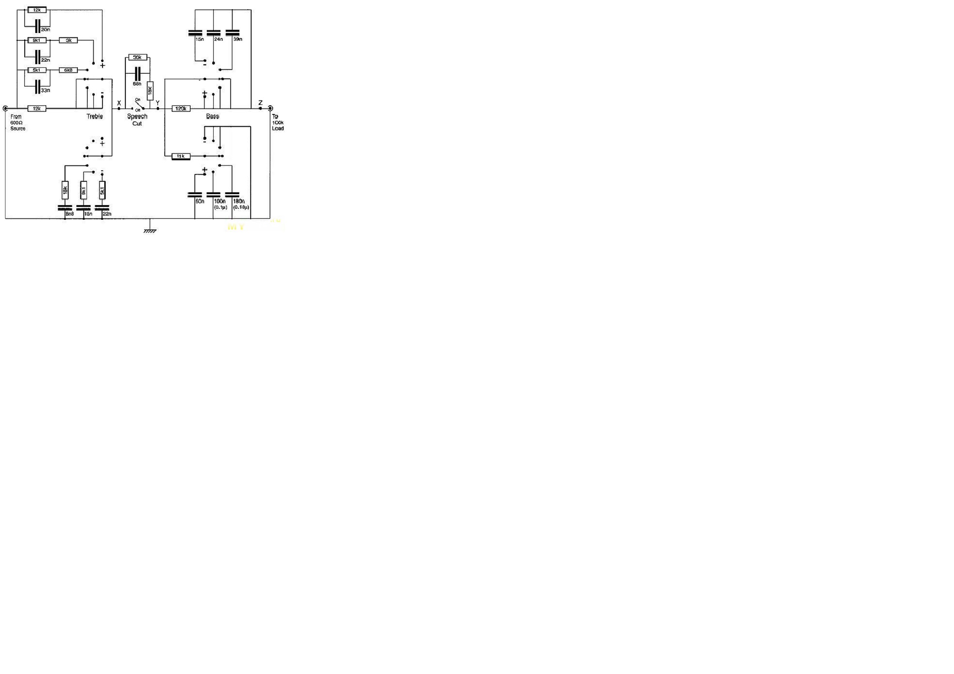

Привет В среднюю точку правого галетника.
Там нет точки перед резистором ее не надо.

Проще и меньше галетников и хватит этих регулировок
Если в среднюю точку второго галетника то в нейтральном его положении садим сигнал через 120 кОМ на землю.

Вот так я это вижу
Только при отсутствии остального теряется не просто количество положений, но и диапазон.

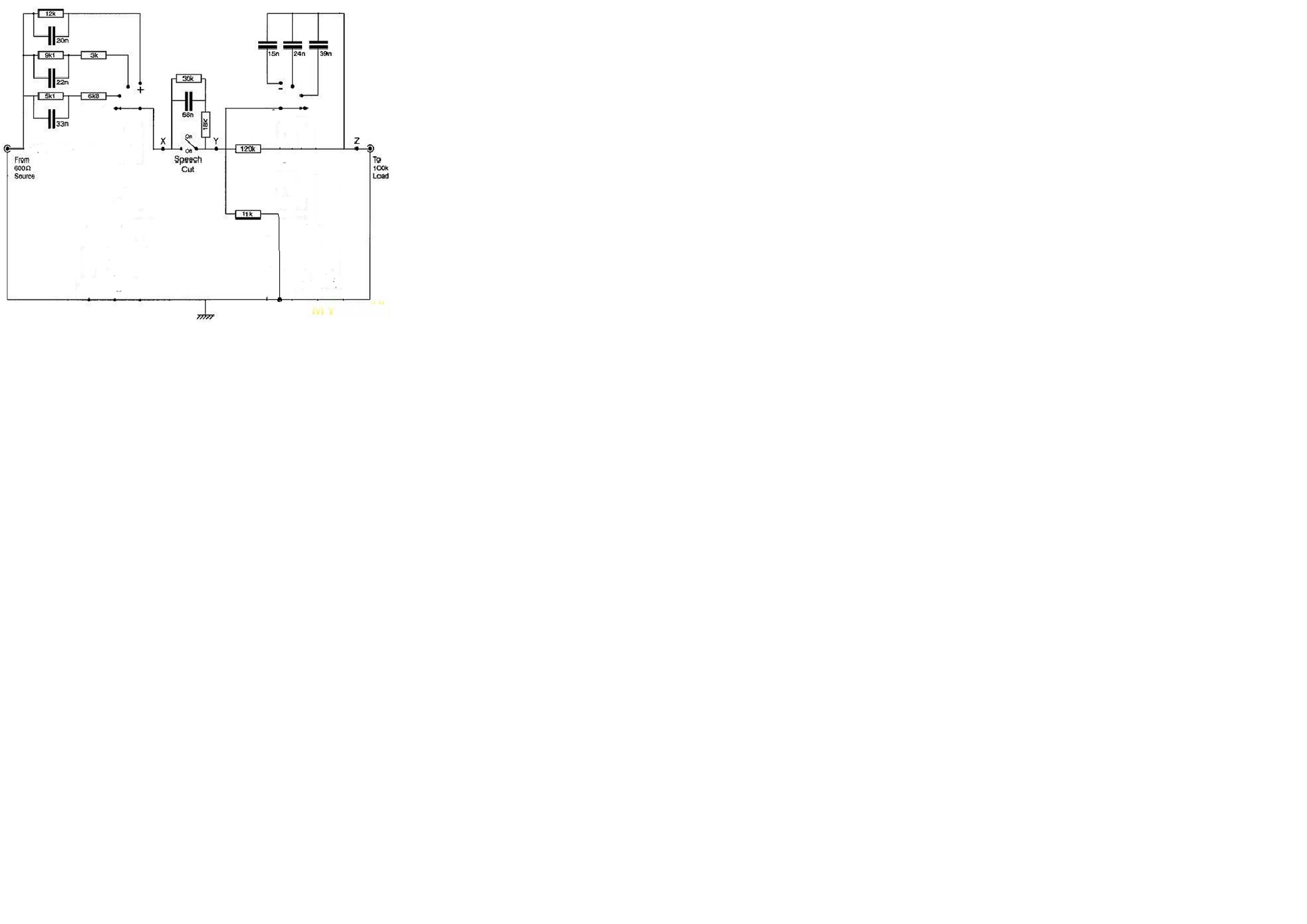

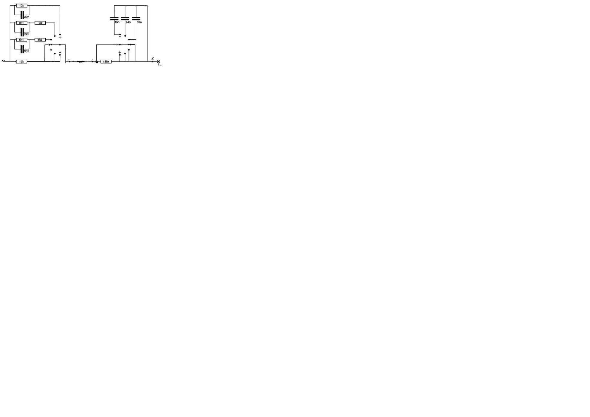

(04-03-2022, 14:44)igory2000 : Здравствуйте. Вот схема темброблока зарубежного автора. Я хочу отсечь нижнюю часть как на 2 картинке. В какую точку подключить здесь массу?Убрав нижнюю часть схемы получится фигня .Здесь используются 2 галетных переключателя.каждый переключатель сдвоенный на 7 положений .Верхняя и нижняя части схемы переключаются вместе. Припаять все детали можно на переключателях.Счетверённые переключатели будут переключать тембр в двух каналах. https://yandex.by/yandsearch?clid=218662...46457991.1

Спасибо. Попробую без нижней части, если получится ерунда--придется делать полностью.
