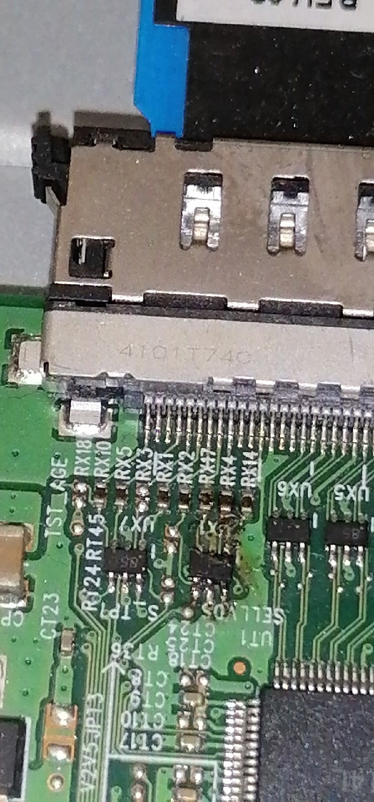

Помощь в определение smd компонента на плате от samsunga

А судя по фото - 85t . Это, скорее всего, сборка защитных стабилитронов, средний вывод обычно на массе. Самсунг такие часто ставит на интерфейсные разъёмы. Если это так, то для проверки обычно достаточно его просто выпаять. Но когда он отсутствует, то лучше ничего не подключать, иначе он уже не "защитит" и сгорит какая-нибудь микросхема.

Что за устройство? Можно более поподробней? Подскажите что за устройство(вроде схожее на t-con), какая это модель Samsung? Покажите нам все светлые или на наклейках что есть на этой плате отличающиеся от всех надписи... Тогда скорей всего подскажим что это за смд!
