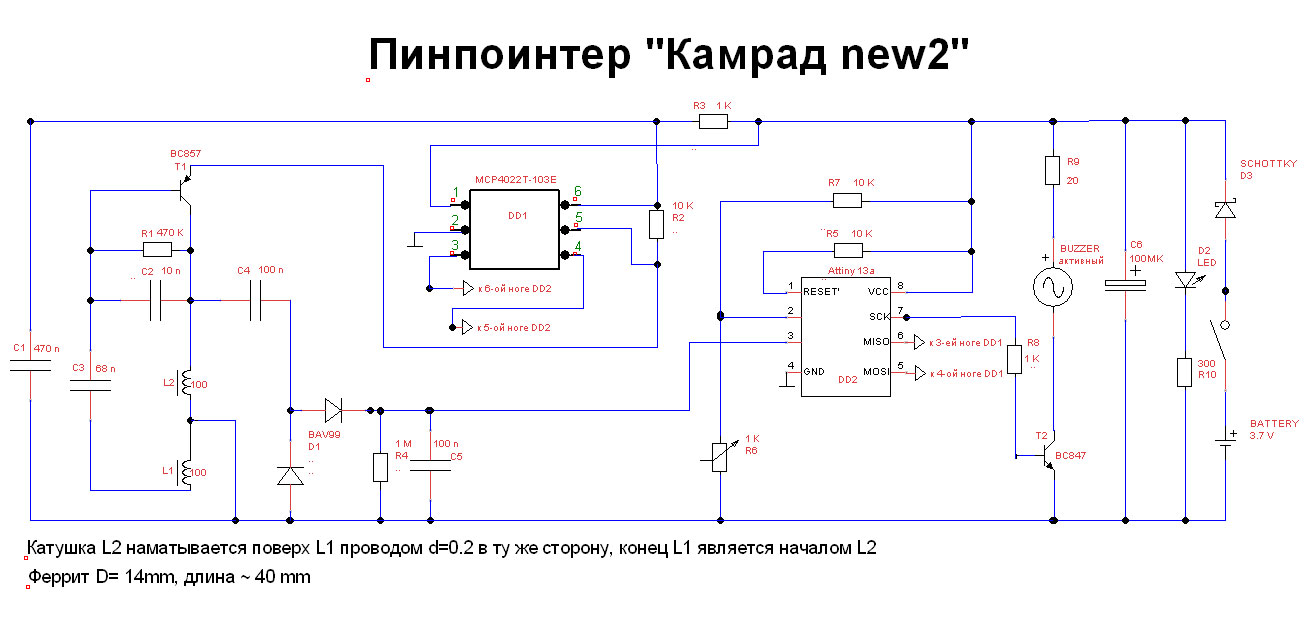

На днях, "гуляя" по просторам Ютуба, на глаза попался пинпоинтер, под названием "Камрад". В настоящее время у меня нет возможности собрать данный прибор, т.к. в связи со сложившейся обстановкой в стране, пришлось уехать в деревню, а все мое радио хозяйство осталось в городе. Если у кого то имеется желание собрать этот прибор, выкладываю схему, плату, прошивку и видео сборки и работы данного прибора.

а на кой сюда мср-шку воткнули?
(10-04-2022, 14:06)transistor856 : а на кой сюда мср-шку воткнули?
В схеме пина, применен не термостабильный генератор. В связи с этим, прибор реагирует на изменение температуры окружающей среды и теряет свою настройку, от чего плавает чуйка. Для устранения данной проблемы, автор использовал термистор, с помощью которого контроллер мониторит температуру окружающей среды и электронным потенциометром. автоматически подстраивает работу генератора.
