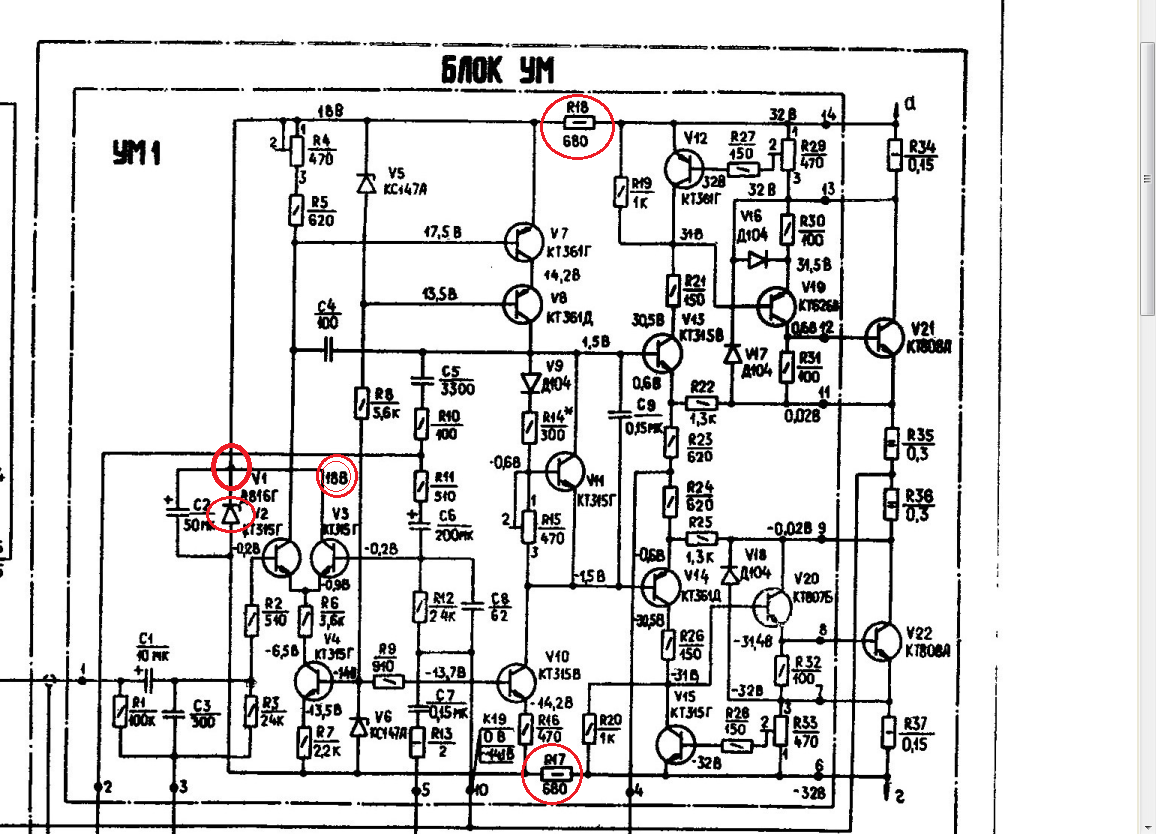

Привет всем, есть вопрос по УМ Бриг 001. В одном канале на выходе более 45 милливольт, и при этом в указанной точке 19 вольт(должно быть 18). Питание УМ +- 31,5 вольта, без перекосов. Эти 18 вольт создаются, как я понимаю, делителями на резисторах 17 и 18 и стабилитроном Д817Г. Стабилитрон поменял, те же 19 вольт остались. Последовательно подстроечнику R4 подключил сопротивление 200 ом, получил ноль на выходе абсолютный. В чём может быть проблема? Возможно, в V3 КТ315?
вопрос решён.
