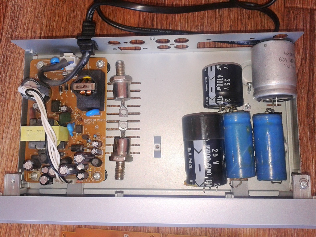

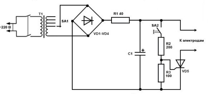

После успешной сборки плазмотрона и металлоискателя (какая неделя плодотворная) замахнулся на самодельный сварочный аппарат на конденсаторах, типа точечная сварка. Делаю в корпусе от ств тюнера - там как раз БП на 22 В есть и места достаточно, и индикатор с микриком-кнопкой старта (сетевая будет как разряд) на передней панели.

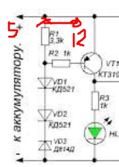

В общем вопросы - хватит ли 20В 50000мкф чтоб варить полоски к батарейкам? И как в схеме индикатора заряда конденсаторов (по достижению напряжения) правильно подключить транзистор со светодиодом (вместо него цифровая АЛС-ка от тюнера? Можно ли резистор R1 оторвать от +5В и кинуть на +20В от конденсаторов (чтоб транзистор открылся по достижению нужного вольтажа)?
