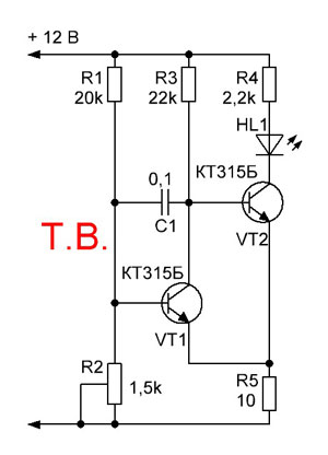

Доброго дня. Есть замечательная схема " Индикатор разряда батареи "
Много раз собирал, работает на ураа, напряжение вкл.\ выкл. 0.1 вольт, переключение чёткое, ни каких полутонов или включено или нет.
Но вот, мне понадобилась схема, которая зажигает светодиод, не при уменьшении напряжения, а, наоборот, при повышении больше определённого порога.
Вопрос, как переделать эту схему, что б она включала светодиод при превышении определённого напряжения.
На вопрос, для чего:
Первая схема включает триггер при падении напряжения ниже 3.2 вольта, вторая переключает триггер при превышении напряжения выше 4.2 вольта
