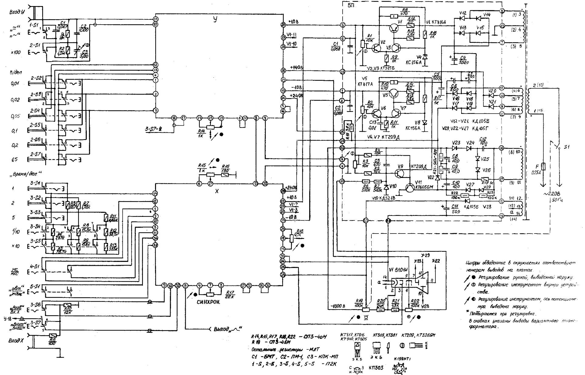

Осцилограф ОМЛ-3м нет луча

25 просмотров, это значит, что увидев инфу с твоим НИКом уже поинтересовались, а ты им под дых! (04-05-2022, 19:49)transistor856 : все положенние напряжения в нормеЯ как понял на ногах ЭЛТ? Ведь не так и тяжело сделать делитель 1:10 для мультиметра, если проблема в 1000в. Хотя для этого случая есть вариант попроще: 1. Меряем и записываем напряжение сети своим мультиметром. 2. Дополнительным последовательным сопротивлением по входу (нужно подстроить, чтобы шкала показала ровно половину действующего значения) расширяем шкалу в 2 раза и получаем 750х2 - 1500в. В зависимости от сопротивлений внутреннего делителя, добавочное может быть разным. Показывай все напряжения, подумаем дальше, а 25 человек, тем более форум на котором и сам много познал, только из-за того, что не ремонтировали онного зверя, упрекнул зря.

Vlad да с самой схемой и сравнивал

ЭЛТ либо светится (есть накал и работает) либо нет.
Если накал есть, но трубка не светится, либо нет ускоряющего, либо луч ушел в сторону. Если светится весь экран ЭЛТ совсем печально - скорее всего потеря вакуума и трубка под замену. Могут быть нюансы с гашением обратного хода луча. Никогда не паяйте электроды самой ЭЛТ!!! Скачок температуры и разгерметизация. Обязательно снимайте разъем ЭЛТ перед пайкой. Сам имею одну трубку, которую так и убил. Как вариант возможен выход из строя крутилок настроек луча. Яркость, фокусировка и астигматизм.

(05-05-2022, 08:16)-vlad- : Зная напряжение в контрольных точках, легче найти бяку.Так тоже можно, но нужно будет перековырять всю схему, а напряжения на кинескопе покажет откуда лезет ПВ. Видишь сколько причин назвал Лекс, а это разные узлы схемы.

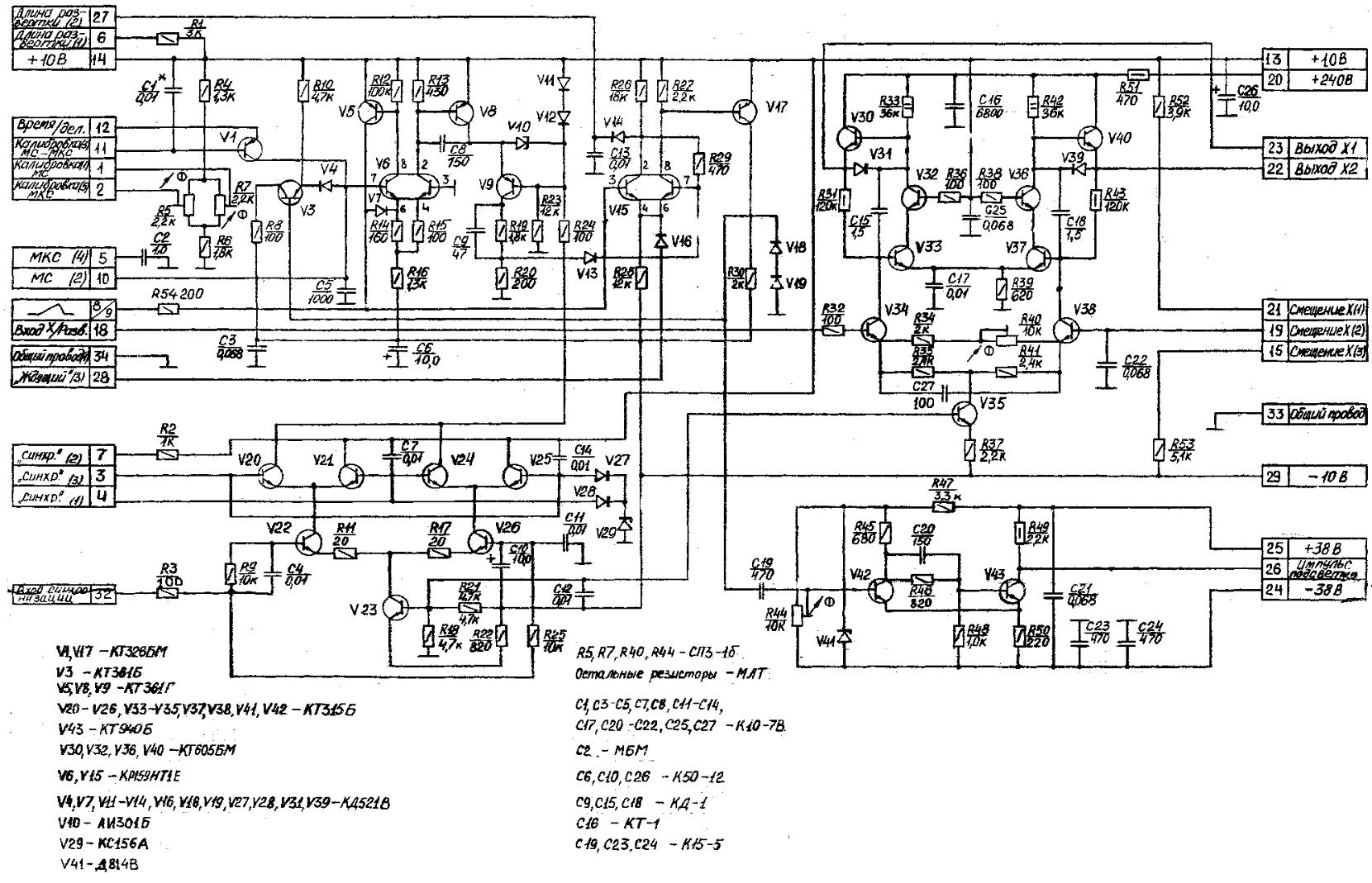

Лекс при включении в сеть накал есть так как видно свечение в самой трубке,заменил v42 кт315 в гашении так как он бил пробит,есть подозрение на кр159нт1е,так как она находится в генераторе развертки,у меня есть кр159нт1б,вот только незнаю подойдет ли она,в гугле читал что можно ее заменить транзисторами
И еще при включении греются r42 r33,они двухватние Резистори регулировок тоже планирую заменить,но все в корпус упирается он неудобний в плане замени на современние переменники Как раз при первом включении бил треск с резистора включения питания,он спаренний с яркостью,вместо него хочу поставить тумблер отдельно на питание |
