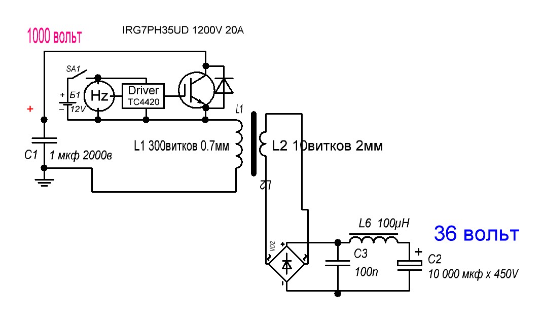

Высоковольтный понижатель напряжения
06-05-2022, 21:20
подтянуть к эмиттеру базу резистором.
06-05-2022, 21:27
я даже если замыкаю эмитер на базу не помогает
06-05-2022, 21:32
транзистор случайно не пробит?
06-05-2022, 22:36
транзистор рабочий.проверял до и после опытов с высоким.в класической схеме(когда нагрузка на коллекторе) работает нормально.и если входное напряжение 12 вольт то в приведённой схеме тоже нормально.
07-05-2022, 12:16
нашёл причину.супрессор вместо того чтобы между затвором и эмиттером впаял между затвором и коллектором.теперь работает.я в шоке как я мог так грубо накосячить.вывод коллектора был ближе к затвору вот сдуру туда и припаял не думая.
