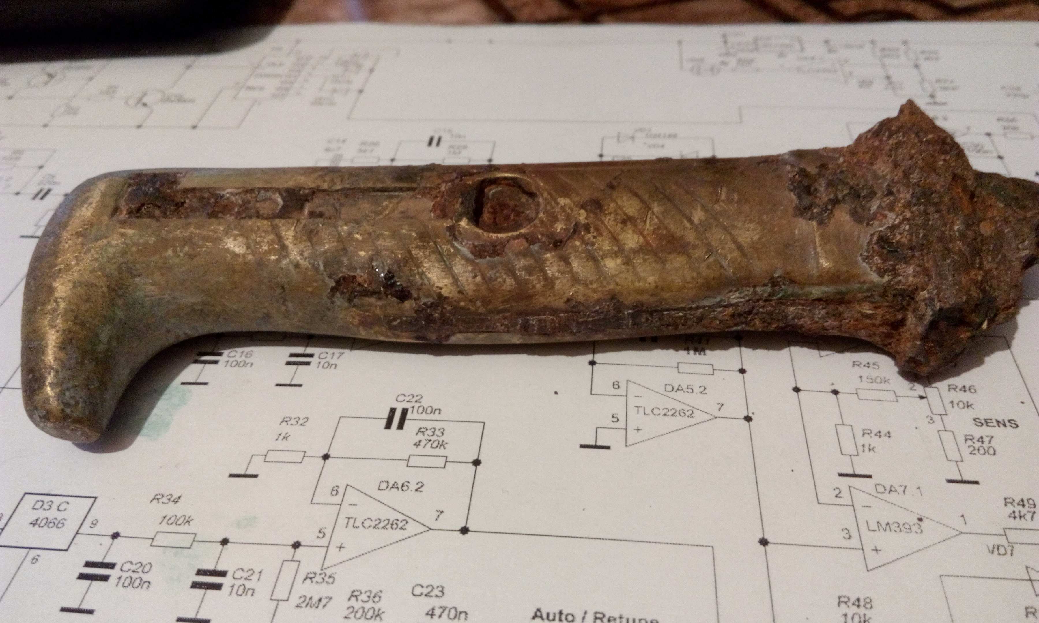

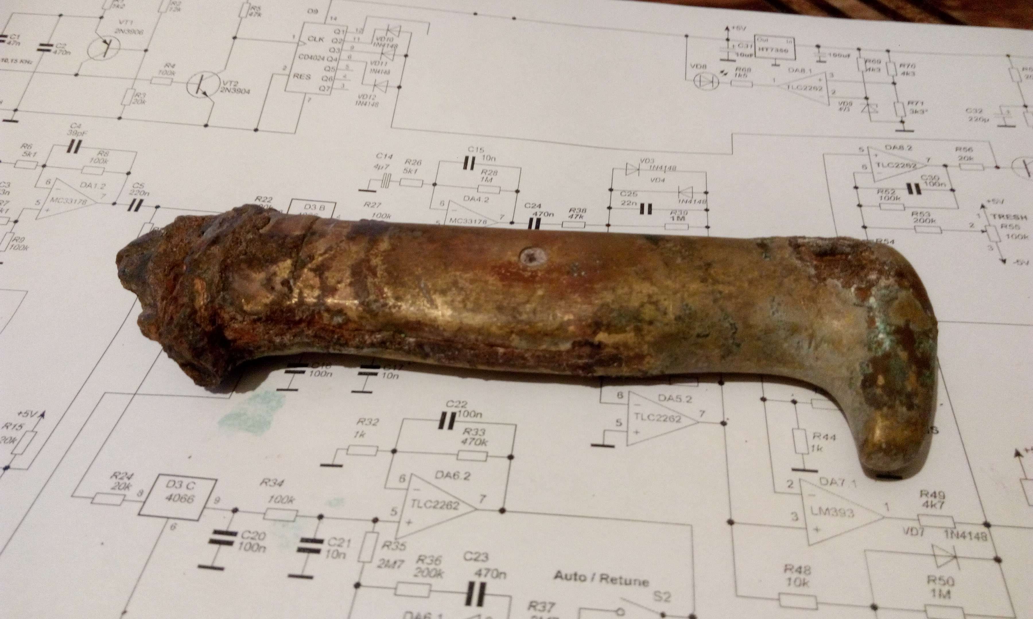

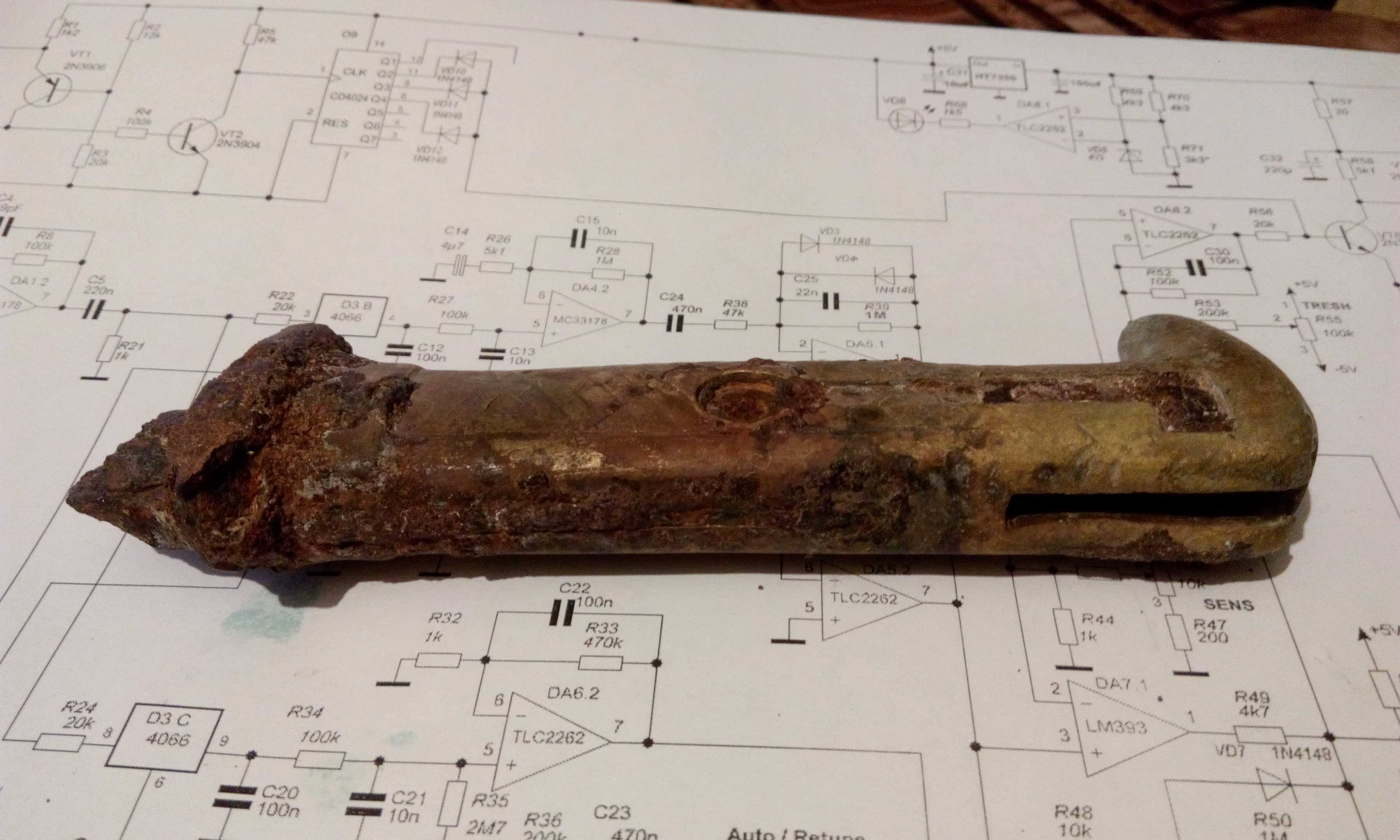

Имеется вот такая штука в очень непотребном виде. Изначально это был штык образца 1871 года к пехотной винтовке системы Маузера. Клинок ушёл, осталась одна латунная рукоять с остатками металла и очаговой ржой по всей поверхности. Вопрос в следующем: Как избавиться от остатков металла и ржавчины, не испортив при этом саму латунь? Механически это понятно, но это будет очень муторно. Может есть какой иной способ? Типа химией или электролизом? В принципе задача стоит, пока что, только одна --- каким-либо образом размягчить остатки металла, чтобы облегчить их удаление. Есть мысля провернуть всё это дело в щавелевой кислоте,каустической соде или Трилон-Б,но не понятно, поплохеет от этого латуньке или нет... Дальше уже буду думать как привести в божеский вид саму рукоять...

Чистил гильзы охотничьи латунные старые ещё, короче делал так - брал старый электрочайник и засыпал туда лимонную кислоту, пакетик 20гр. на один раз, потом гильзы(конечно без капьсулей), ждал с полчасика, потом включал, чайник закипал и ещё часик ждал, потом всё это дело сливал, короче неплохо очищало, всю "зелень" на раз, далее протирал и сушил. Это только мой опыт, вы подумайте сами, а то вдруг ещё хуже станет
Жень,добрый вечер!Похожую тему мы разбирали на Радиоскот,но там на сколько помню сохранность была на много лучше.А здесь вроде только время убьёшь.Бросить в керосин и забыть на пару недель,за это время керосин всю ржавчину должен превратить в рыхлое состояние.Латуни керосин не повредит.

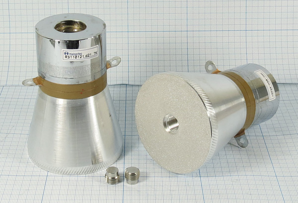

УЗ ванну тебе надо делать. 30
Насчёт ванны уже давно подумываю, но всё никак руки не доходят...Я как-то скептически отношусь к эффективности таких вещей. Пока лично не попробую, не поверю , что она работает. Это как с раствором для травления на основе перекиси с лимонкой. Сколько читал, всегда усмехался этому методу. Стоило только раз попробовать самому, и пошло-поехало 1
(17-05-2022, 22:27)DExxTER : Я как-то скептически отношусь к эффективности таких вещей.
Правильно делаешь. То, что можно купить, как правило, имеет пьезик в основе. Качества там не будет.
Лучше купить нормальный ланжевен и собрать правильное устройство.
Так я именно в сторону DIY и посматриваю --- покупное априори не рассматриваю... Надо будет ближе к лету заняться этой темой.. Сейчас некогда -- сезон копа + некоторые проекты надо завершить, а их уже туча куева накопилась)))

зачем, тут не нужна химия надо обратно закопать или поместить в инертную среду, и продать так как есть любая чистка убьет артефакт и превратит его в лом металлов. это по любому "сломленный штык".(после чистки корщеткой, соответственно цена будет как за лом в граммах, но если промыл водой без кислот и щелочей тогда тоже самое как не трогал, главное сохранить углеродный слой, " патина " )
кто понимает, что штыки хрупкие тот их ломал 1) кривых их не существует.
Недавно чистил електролизом повареной солью латуный медальен.В качестве одиного из електродов использовав пластинку с штекера магнитофона -результат за 12ч медальен очистился а металлическая пластинка осталась четверть
