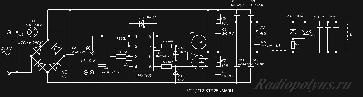

Здравствуйте! Хотел поинтересоваться решением моей проблемы. Дали задание сделать индукционный нагреватель для 3д принтера, нагрев до 700 градусов, по времени до 15 секунд. Сделал схему на основе схемы на картинке с темным фоном. проблема заключается в конденсаторах (обведённые красным), они греться начинают, точнее ножки греются сильно, до красна, не знаю как подобрать или рассчитать их ёмкость и количество. Контур рассчитал, частота регулируется от 40 до 150 кГц. Что можете подсказать? Литературу такую узкую найти не получается, да и времени не так много
