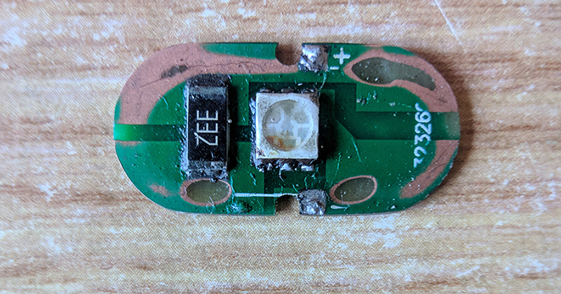

Здравствуйте. Не горит задний фонарь электросамоката kugoo s3. Внутри была такая плата. На нее приходит 40в. Этот черный элемент - резистор? Что это за светодиод, почему 6 контактов? Чем заменить?

Нашёл в закромах от светодиодной ленты фрагмент, питался каждый фрагмент от 12 вольт. Светодиоды по три контакта на каждый вход, сопротивление ещё последовательно. Нужно пробовать описание таких светодиодов искать, на вашем фото не очень видно - как светодиод припаян, а "чёрное" это резистор
Вот походу мой вариант: Думаю у вас похожий светодиод, только все три светодиода внутри подключены последовательно, а у меня параллельно(в самом светодиоде), поэтому у вас и входное напряжение 40 вольт

Проверил тестером. Резистор живой 3.3 кОм. Светодиод реально состоит из 3 светодиодов. На контактах 6 и 3 горит один красный светодиод, 5 и 2 второй красный, а на 1 и 4 ничего не горит. Контакты 6,2 и 5,1 соединены между собой. Получается 3 светодиода соединены последовательно. И один получается сгорел. И где ж такой найти? Или проще заменить резистор, чтоб на выходе давал 12в и поставить обычный светодиод?

Попробуйте обойти сгоревший светодиод и увеличить сопротивление - останется два, но зато будут гореть. Если купить в вашей местности нет возможности, можно у китайцев поискать, но тут лучше не фонарь целиком, а светодиод похожий заказать, думаю дешевле будет.
Обычный светодиод не пойдёт - яркость не та будет, тут не зря такой стоит, это чтоб издалека было видно.

(14-06-2022, 13:55)jenik333 : Внутри была такая плата. На нее приходит 40в.Очень нерациональное расточительство энергии аккумулятора, фактически бОльшая часть энергии рассеивается на резисторе, а не идет на свет. Лучше выкинуть всю плату и сделать вместо нее импульсную понижалку на любой микросхеме которая выдерживает 40в входных (тогда и светодиод туда можно влепить помощнее чем был, при тех же затратах энергии). А если влом улучшать, то просто поменять этот тройной светодиод 5050 (насколько я помню они обычно на 20ма каждый).

А я бы зафигачил туда цепочку из светодиодов-СМДшек на 40 вольт ). Там же в передней фаре куча светодиодов , пусть и в задней так будет)))
Фонарь там , кстати не просто горит, а еще и мигает , либо при торможении, либо при освещении, в зависти от производителя самоката. Так что импульсными понижайками не факт что прокатит.

Кстати, по поводу , где найти ...
На Али например по запросу "smd led 5050 red". |
