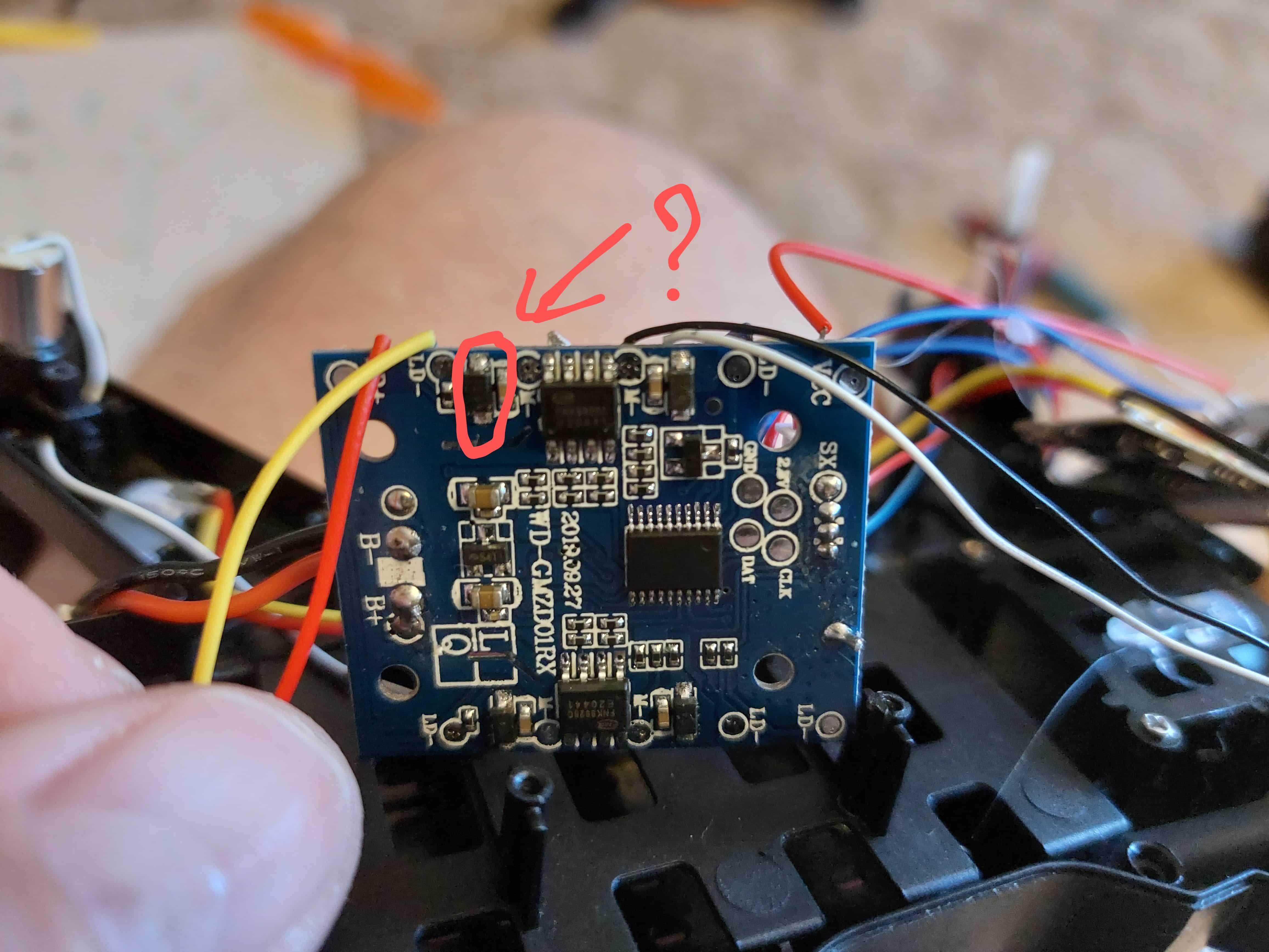

Помогите идентифицировать деталь на плате квадрокоптера Hiper Sky Patrol FPV.
Маркировка S4.
На плате их 4 шт, на + контакте каждого из подключенных моторов.

Это S4 диод Шоттки (SMD 1N5819)

Диод Шоттки. Типа 1PS76SB40 или 1N5819

Спасибо!
