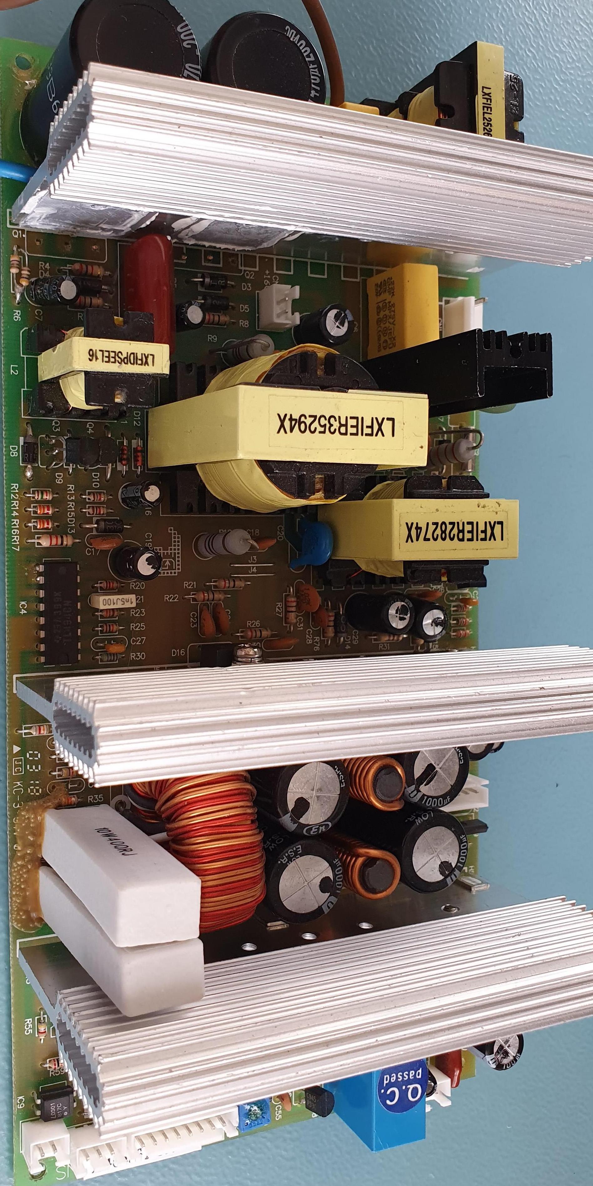

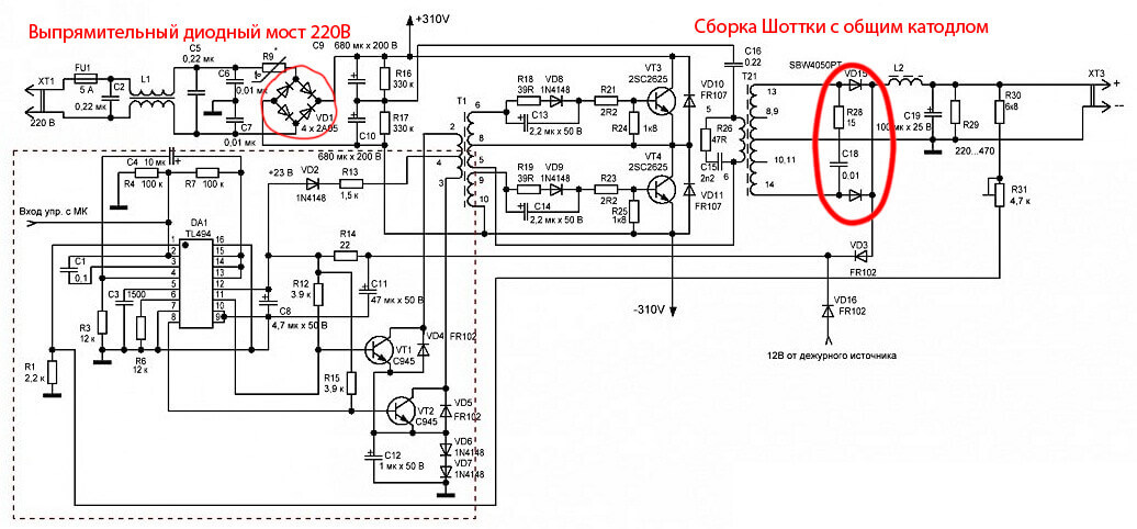

Есть блок питания Instek PSP-603. При включении горит предохранитель. Выяснил, что пробиты силовые транзисторы 2SC2625, заменил на новые, БП включился, но при повторном включении опять вылетели транзисторы. Подумал может паста высохла, заменил транзисторы и пасту, картина не изменилась, опять при втором включении вылетают транзисторы. Видимых повреждений не нашел. Схемы в инете не нашел. Нашел похожую для силовой части (во вложении). На входе еще сгорела защита от перегрева. Фото силовой части прилагаю. Подскажите куда копать.
