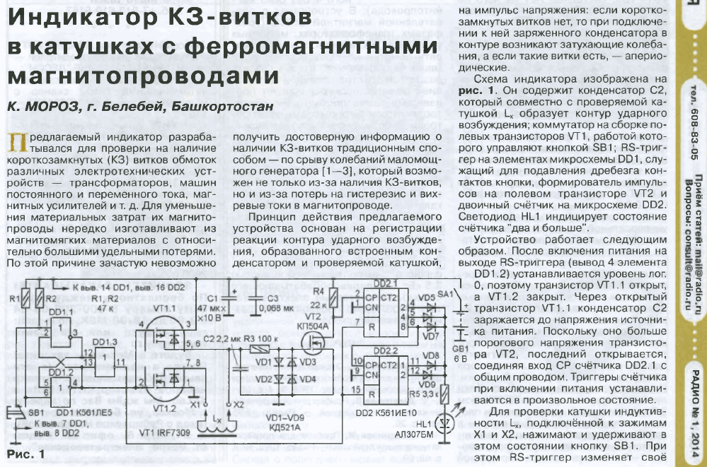

Прибор хочу собрать для проверки трансформаторов, статоров, якорей эл.моторов, катушек пускателей и прочего подобного.
Вот схема прибора. Запускать буду одной такой кнопкой подключенной к миниатюрному реле с тремя контактами.

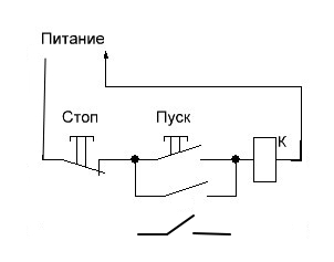

Правда кнопки должны быть разные или иметь две группы контактов (размыкание и замыкание)
