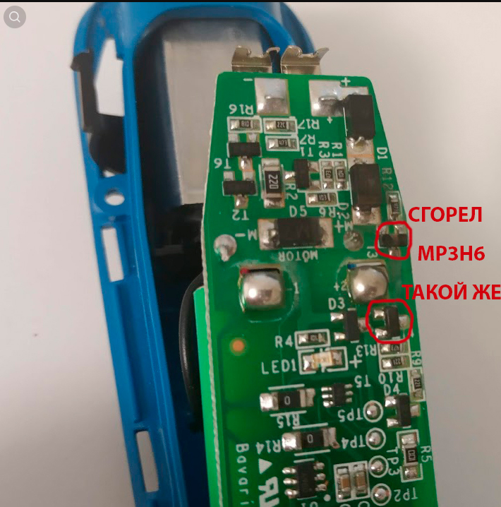

Здравствуйте, не подскажите на плате триммера Braun mgk3242 перегорел элемент, который на плате обозначен T3 и имеет маркировку MP3H6 (H6 написано вертикально). Рядом стоит такой же. Похож на транзистор в корпусе SOT23, но расшифровка T по каталогам говорит что это трансформатор. Запутался я ). Может поможете определить что за он? Спасибо.
Триммер Braun mgk3242, определение элемента на плате

Вот такую инфу еще нарыл ...
H6 это корпус SOT-23, ног 3 - RT9818A-23PV, Детектор напряжения,2.3Va1.5% Может ли он там стоять?

Посмотри DMP2035U

Да, это транзистор ... подобрал замену si2323ds (есть у нас в продаже). DMP2035U - тоже подходит ... Спасибо.
