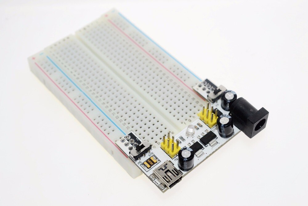

Блок питания для макетной платы

да всего лишь глянь, на какое напряжение электролиты на входе стоят. Если на 16, то лучше замени на 25-ти вольтовые. и всё... тогда даже без нагрузки ничего с модулем не случиться.
10-07-2022, 01:12
redish, посмотрел, электролиты в модуле на 25В.
Нагрузил БП 0.4А(лампочкой 12В/5W) напряжение с БП упало до 11.8В.
10-07-2022, 02:00
То, что напряжение просело, это объясняется тем, что в этом блоке питания нет стабилизатора (16в это на конденсаторах фильтра).
Надо еще смотреть, какие стабилизаторы стоят на плате, и более конкретно - какое у них допустимое входное напряжение. Насколько я помню эти модули, в них используется стабилизатор 1117-50 (на 5в), а после него последовательно включен стабилизатор 1111-33 (на 3,3в). А у 1117-50 входное напряжение (абсолютный максимум!) составляет всего 15в, поэтому при подключении такого адаптера питания стабилизатор 1117 может запросто сгореть. Поэтому для данного модуля питания для макетки ваш блок питания не годится (в лучшем случае, будет лишняя трата энергии в нагрев, в худшем - спалит стабилизатор). Для такого модуля оптимально подходит адаптер 6...9в.

DarkRus66, спасибо за подсказку. Перерыл весь свой "гардероб" все адаптеры хоть и написано 12В, выдают 16-18В.
А на плате модуля точно, стоят AMS 1117 3.3 и AMS 1117 5.0. Где-то у меня были стабилизаторы KIA808 и LM317, есть трансформаторы ТПП226, ТПП225, ТПП2114, ТПП206, ТПП210, попробую на них собрать БП для макетки.

Из моего личного опыта, не нужно гоняться за 12в адаптером (поскольку для нормальной работы 1117 вполне достаточно, чтобы входное напряжение было на 0,6...1в выше выходного, это зависит от тока). В этом есть достоинство LDO стабилизаторов типа 1117 перед 7805.
Даже если на адаптере написано, что он на 4,5в , то вполне возможно что в нем нет импульсного стабилизатора и на самом деле он на выходе выдает около 7,5-8в. (если адаптер импульсный, то он выдает ровно столько, сколько на нем написано, т.к. в нем есть стабилизатор). Пусть даже и не "честные 8в", но вполне достаточные для малых токов (у меня например так питается транзистор-тестер, в котором стоит LDO стаб). В вашем случае, можно питать просто от двух последовательно включенных литиев.

(10-07-2022, 02:19)fsp : стоят AMS 1117 3.3 и AMS 1117 5.0.Лично я стараюсь подавать в таких случаях 7-9 вольт. Чтобы был некоторый запас, но не чрезмерный. А так панелька нормальная. Только значительные токи порядка ампера не стоит на ней пробовать. Работать то будет, но не столь хорошо и долго. Стабилизатор для такой платы тоже вполне приличный. Для большинства экспериментов хватает.

DarkRus66, спасибо. Действительно, проверил на входном напряжении 12 В стабилизаторы нагреваются, не сильно. Плата стабилизатора вещь удобная, пришлось немного усовершенствовать - наклеил квадратик резины под плату с обратной стороны, что бы опиралась на макетку. Ибо под углом стоит. Защита есть - случайно коротнул выход. Напряжение упало почти до нуля и через секунд пять восстановилось. Другую куплю КРЕН,на 9В в БП поставлю, .

Погонял еще раз БП при входном 12В нагрузка 100мА час выдержала. Нагрелась и отрубилась. Остывала минут десять. Заработала.
Не...все таки от 9 В ее питать надо. |
