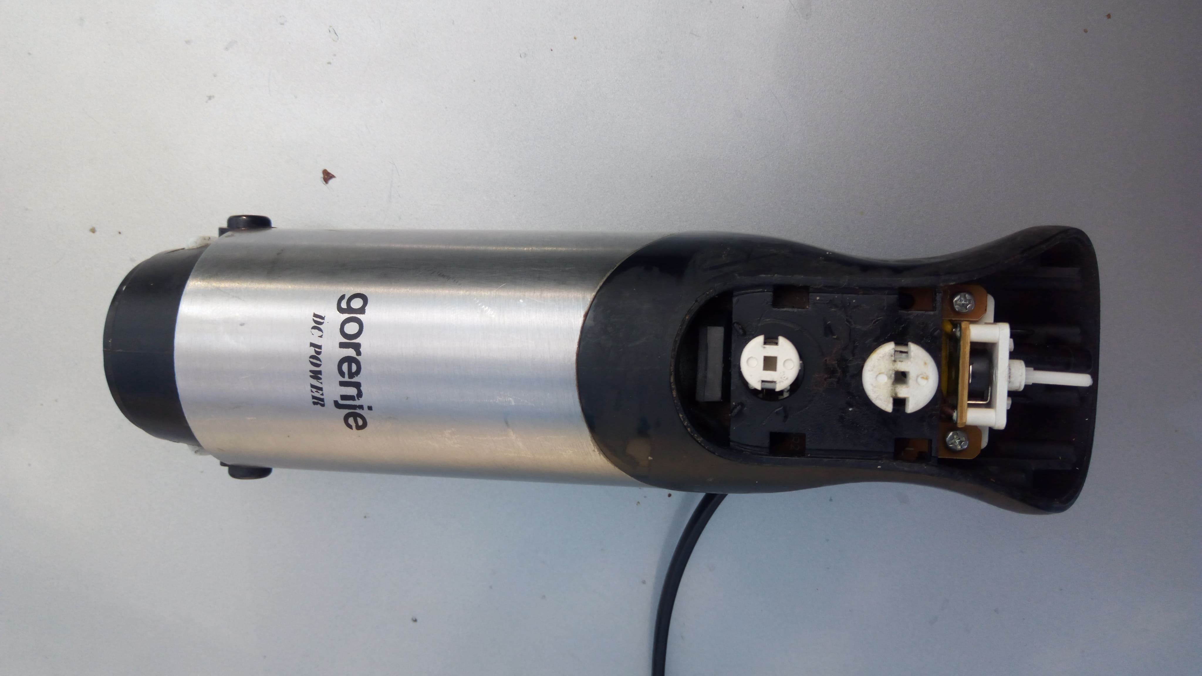

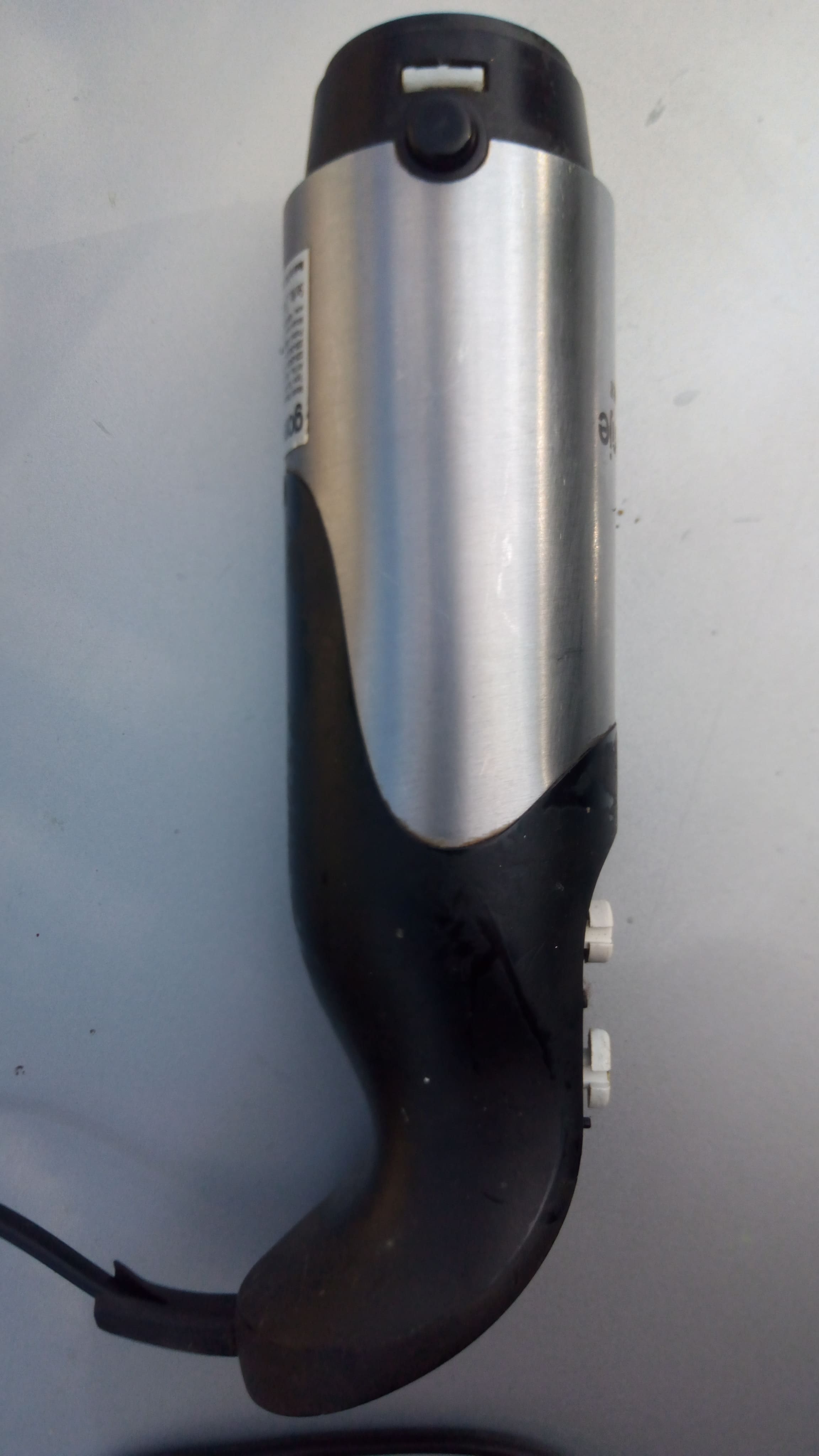

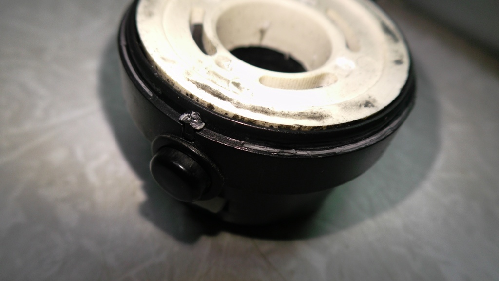

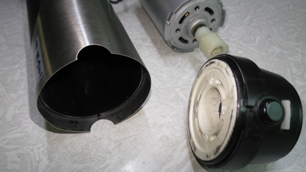

Там, где боковые клавиши смотри. На моём блендере там 4 шурупа, которые держат чашку.
Но, может быть и с обратной стороны с торца.
Сообщений: 335
Своих тем: 6
23

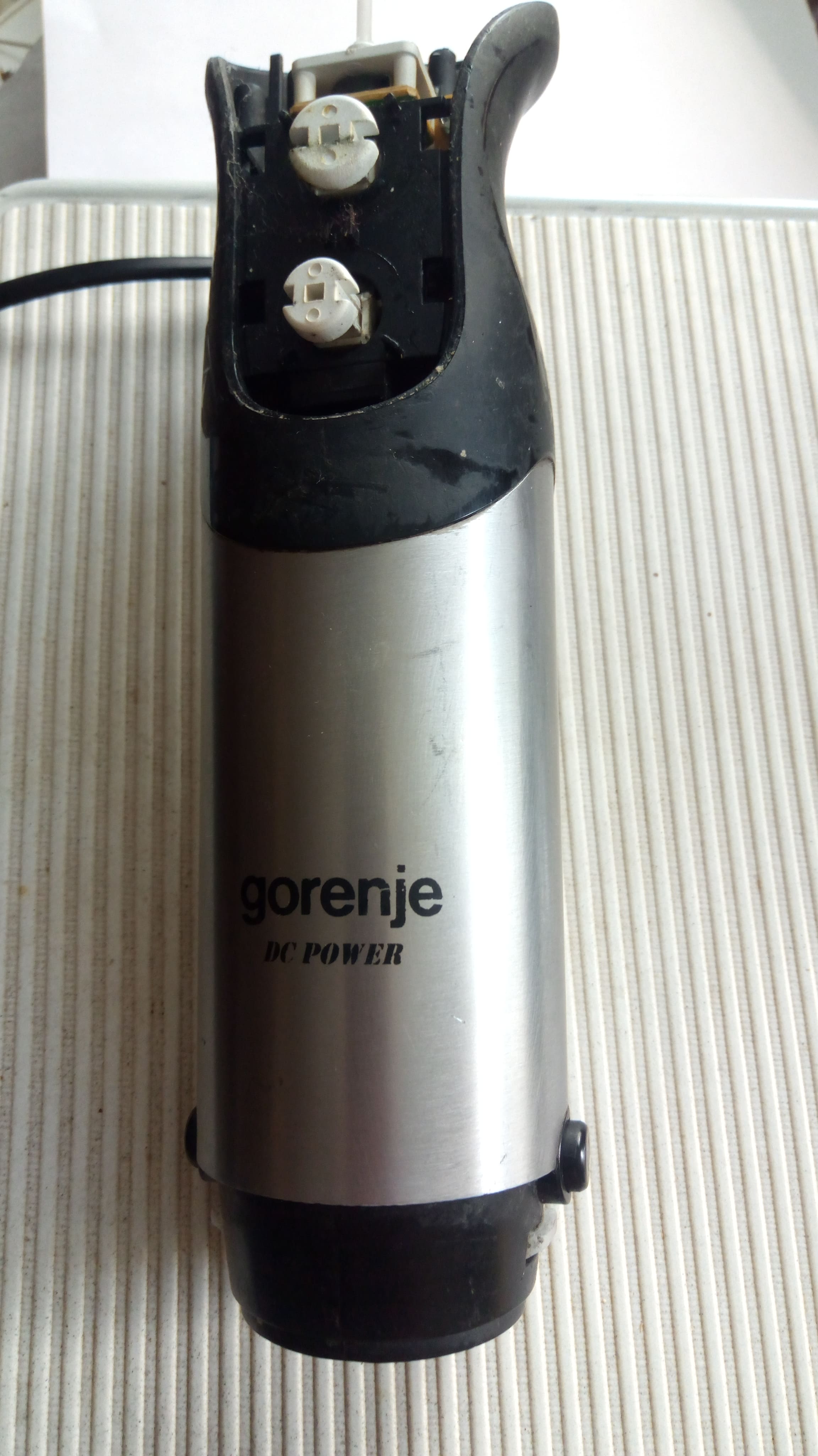

Осмотрел всю "округу", снял кнопки, содрал наклейку. Нигде нет ни одного шурупа. Дело в том, что корпус у меня на половинки не разбирается. То, что белое на фото, это металл. Х.З, что и как из металла вытаскивается, верхняя или нижняя пластиковые части.
Сообщений: 1390
47

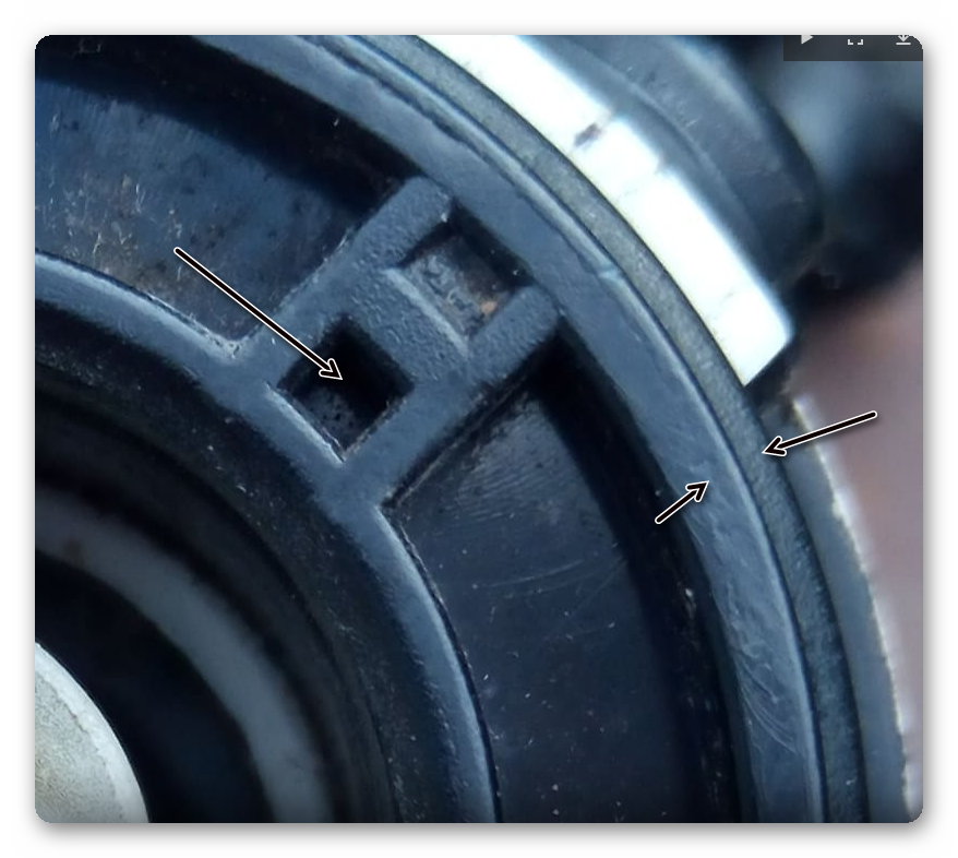

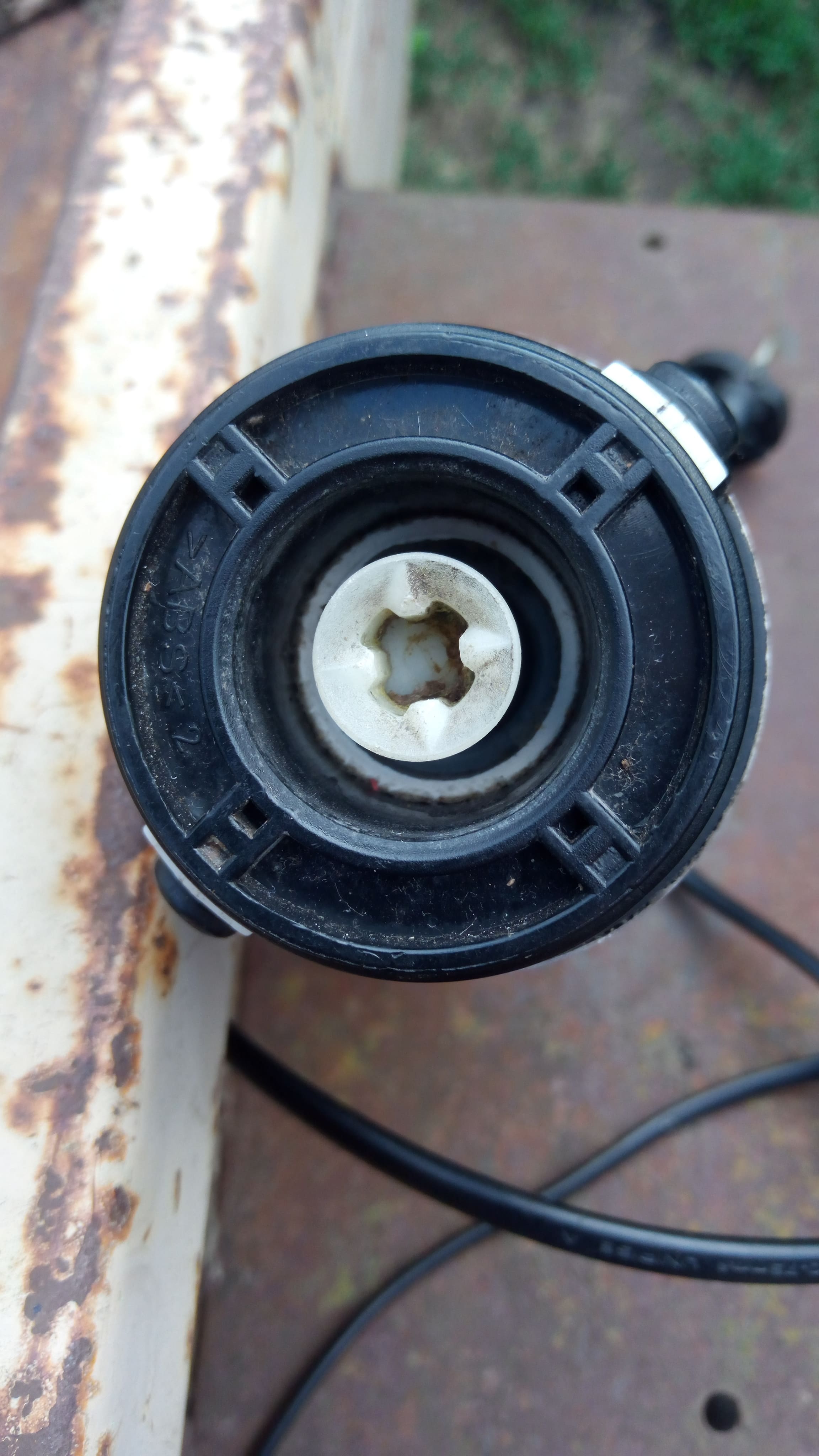

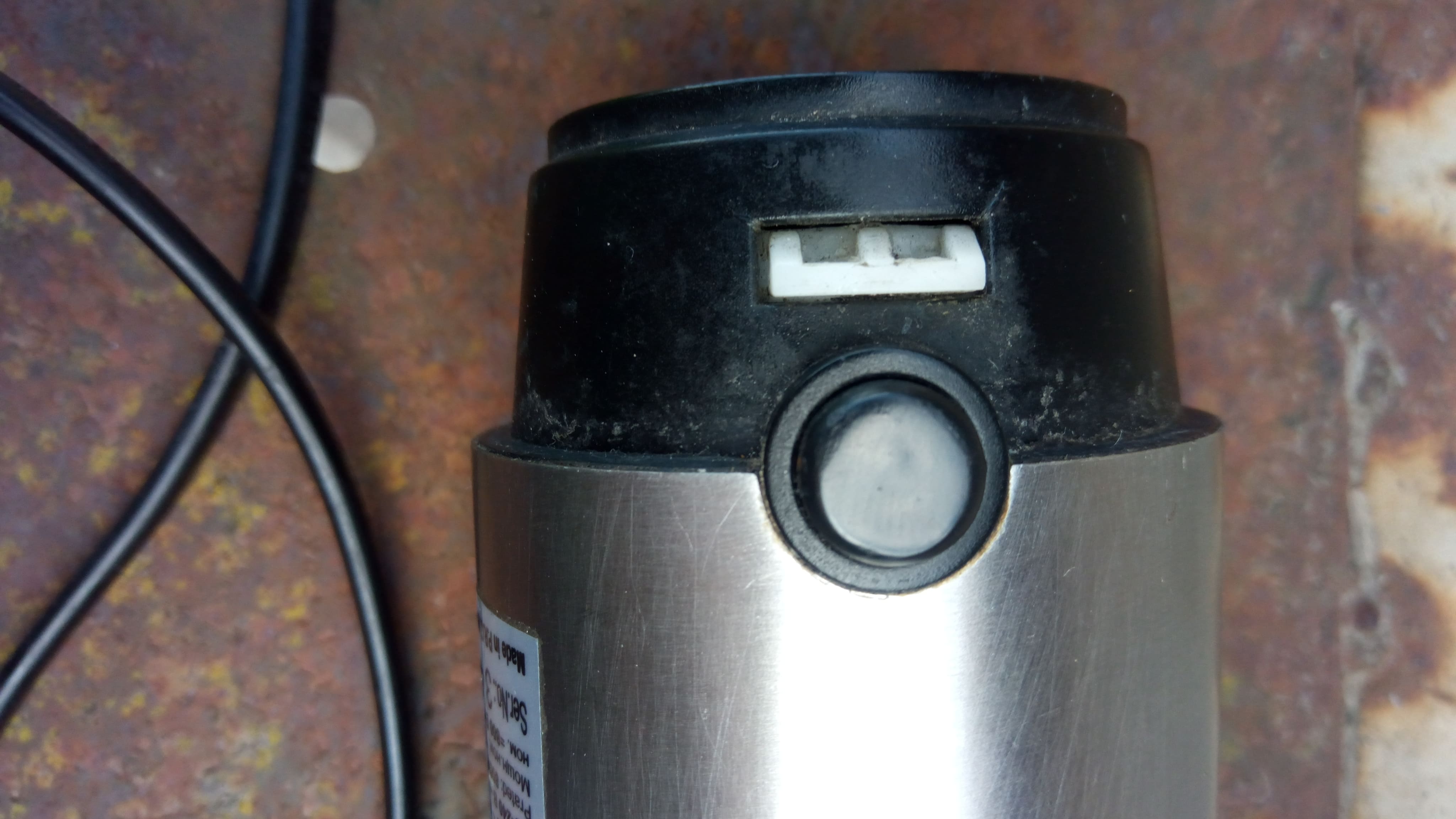

Возможно в нижней части поворотная защелка.
