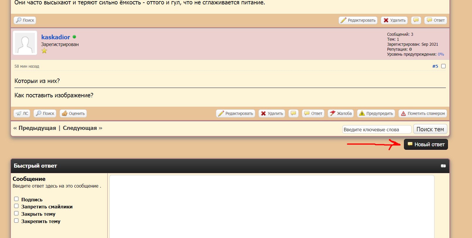

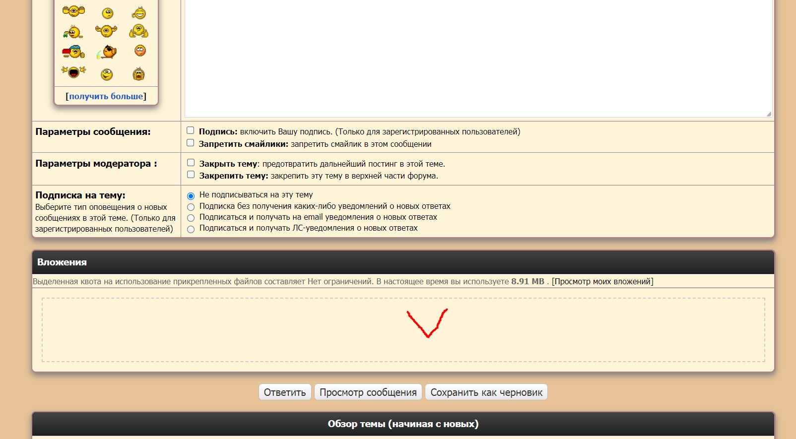

Как поставить изображение?
Кликнуть НОВЫЙ ОТВЕТ и дальше клик на поле добавления файлов.
