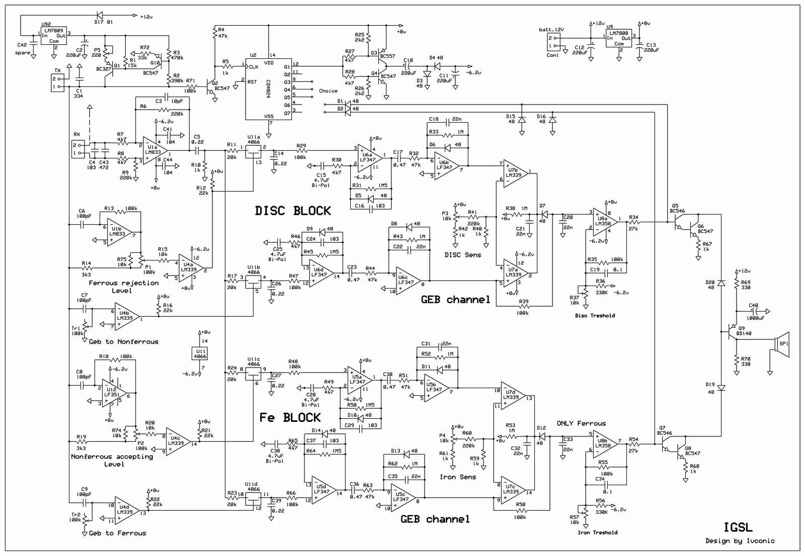

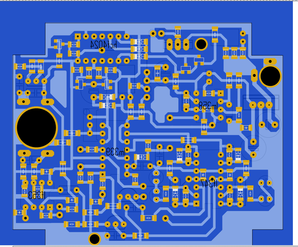

народ покритикуйте печать,хочу спросить,будет ли работать?и что еще нужно подправить для более менее правильной разводки

(04-09-2021, 21:46)transistor856 : и что еще нужно подправить
сделать полностью в smd
Причем, компактно, с максимальной плотностью, с минимумом перемычек)
Есть и в смд,правда двухстороняя,а также печать эльдорадо ,размер 90 на 30,с одной стороны приёмник,с другой передатчик

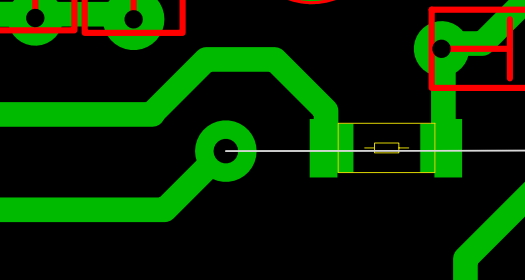

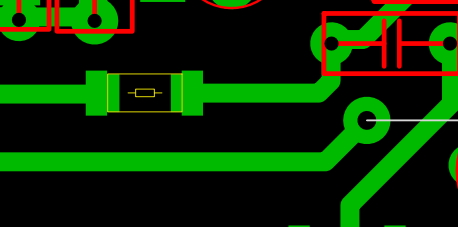

А мне нравится комбинированный монтаж. С одной стороны чуть практичнее в сборке, с другой --- удобнее при настройке и подбору ОУ. Немного причесать (пример на скринах)  и получится зер гут!
Мне и самому такой смешанный монтаж по душе,а за подсказки спасибо исправлю
Если честно то это 5 версия печатки,создавалась около месяца,есть и версия с теми оу что в оригинале,но из-за трудностей с приобретением лм308 и её аналоги пришлось так выкручиваться,сам прибор мне нравится
У меня тоже много времени уходит на доводку плат. Каждый день открываю плату и что-то обязательно подправлю --- люблю когда всё красиво. Да и паять красиво разведённую плату гораздо приятнее, нежели абы как начерченную.
