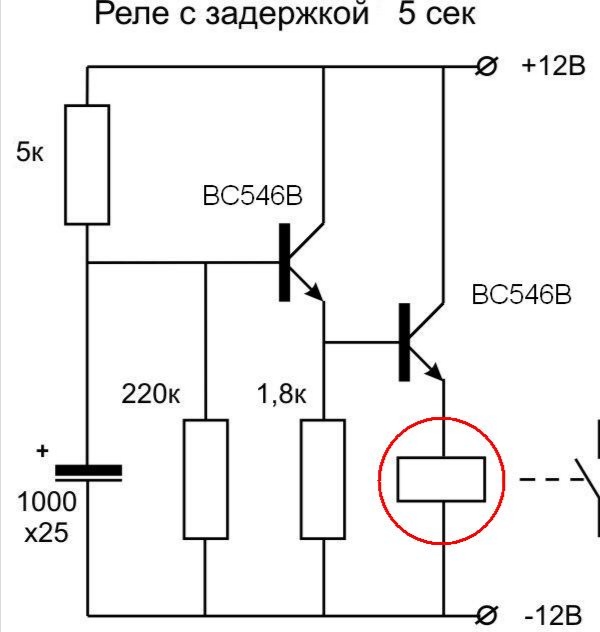

При включегии тумблера и подачи 12а на схему срабатывает реле и через 7 сек выключает нагрузку совсем? Или после включения клацает?

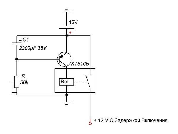

Вот варианты, тут только пробовать нужно
vlad, ему нужно наверно чтоб сработало на 7 секунд, а потом отключило при оставшейся 12 вольт на схеме, т. е. схема остаётся под напряжением

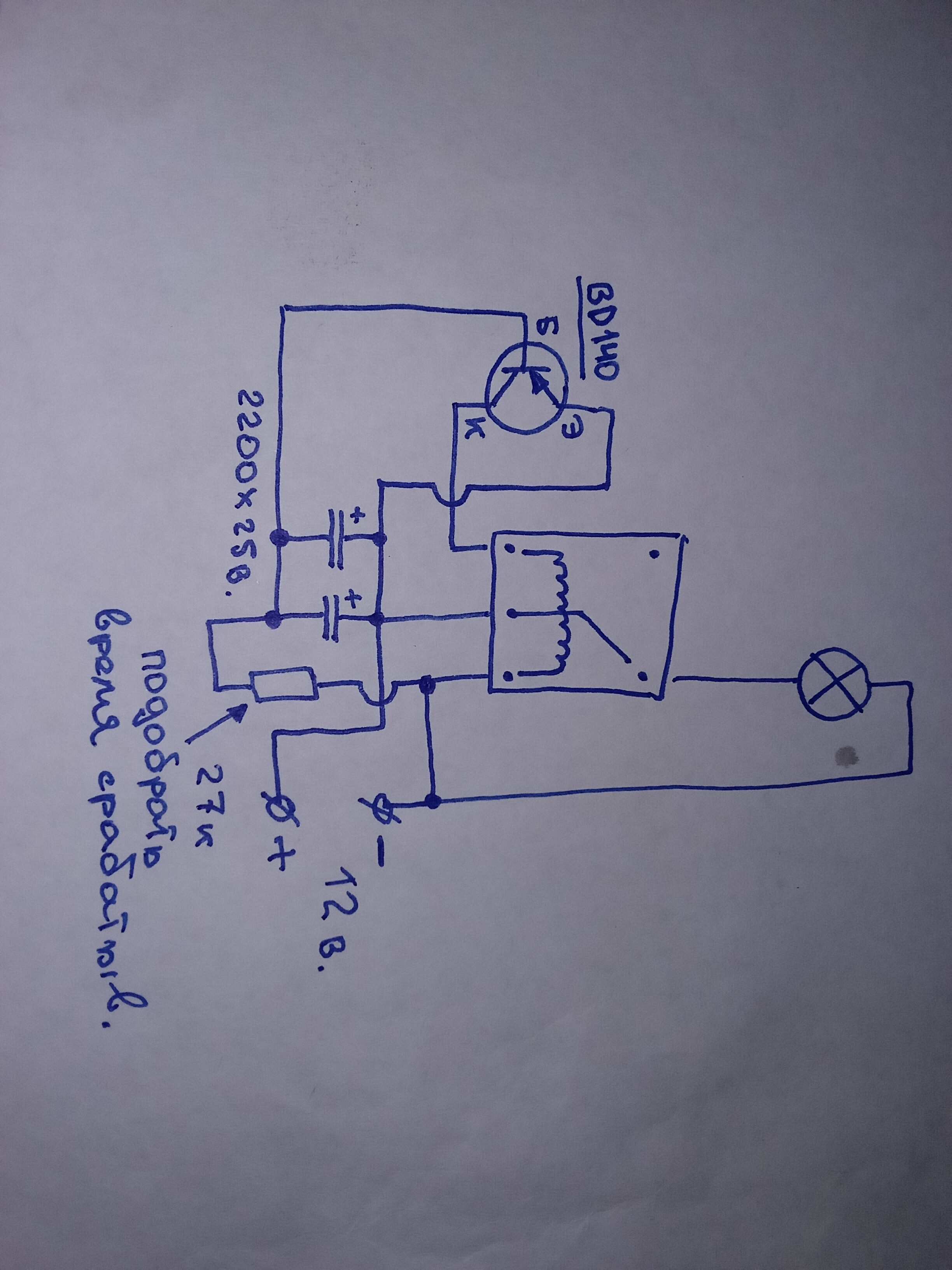

Всё это можно собрать на трёх деталях- мосфете  резисторе и плёночном конденсаторе. Ну если только не требуется  прям очень чёткое отключение нагрузки .
Для полного ответа недостаточно информации, а именно - ток потребления и свойства нагрузки, но возможно подойдет самая простая схема     Элементы * взял условно и подбираем под нужное время отключения, которое происходит из-за простоты схемы мягко.

Всем спасибо, что не проигнорировали мою просьбу. Схема нужна для реализации кой-какой задумки в автомобиле. Нагрузкой является автомобильное реле, которое при включении зажигания будет включать и через несколько секунд выключать доп. оборудование, при том, что зажигание остаётся включено.
Как я писал выше, я дилетант, но паять умею.
Ув. боб, в вашей схеме Q1 это что, как сказать продавцу?
Т.к. магазин радиотоваров не рядом, хочу купить детали для всех предложенных схем сразу.
