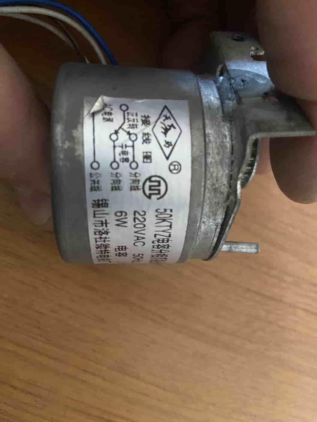

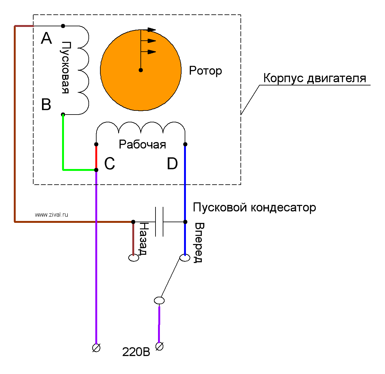

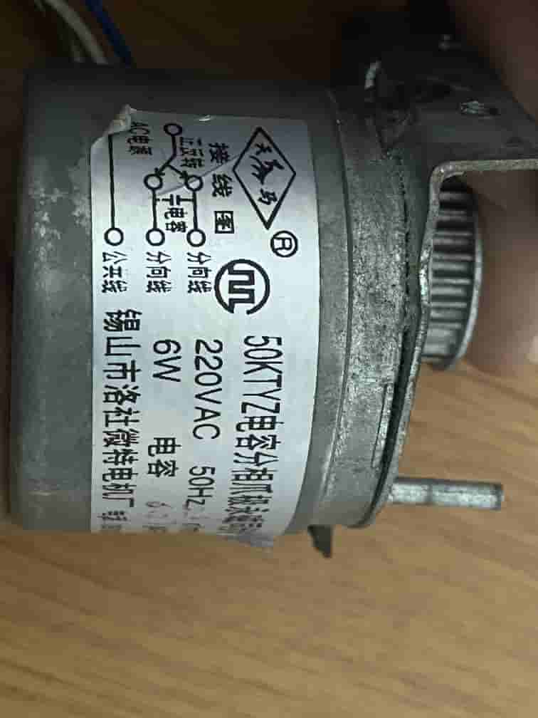

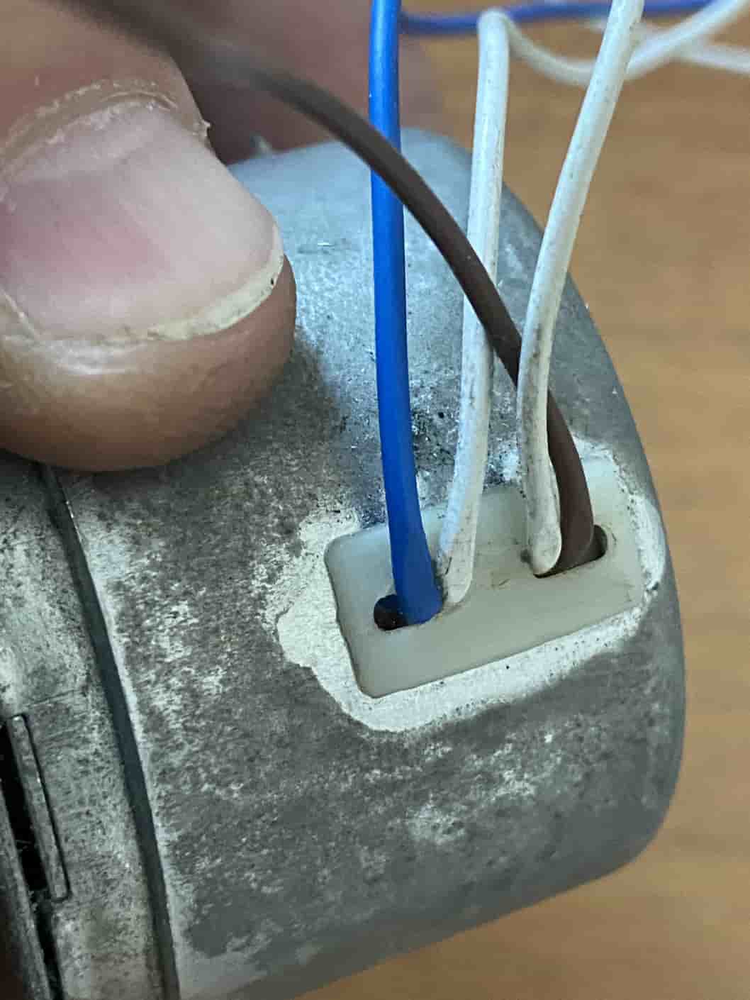

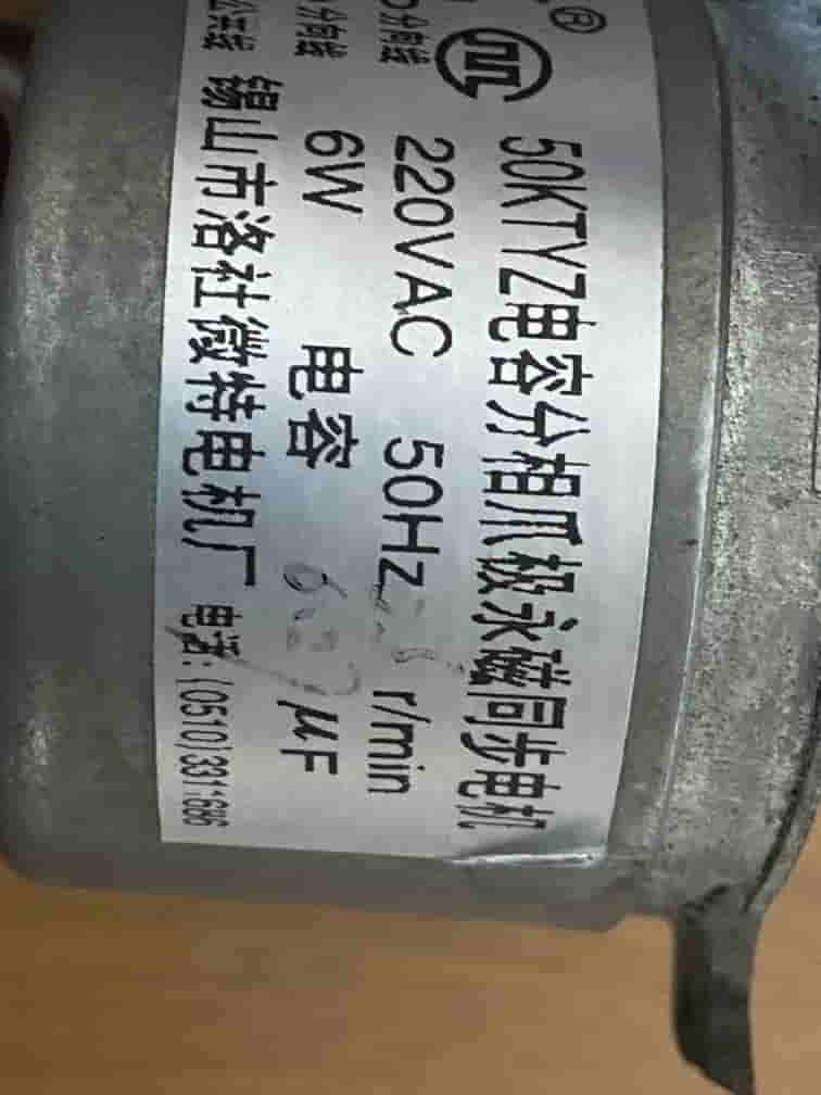

Сфоткайте крупно левую часть шильдика, где выводы обозначены. Поидее один провод сразу в сеть 220,а между двумя другими конденсатор и подключая на один получим например вправо, а если на другой то влево вращение, осталось выяснить - какой общий и кондер повесить на другие два и конечно попробовать, для этого и нужно перевести, возможно цвет указан

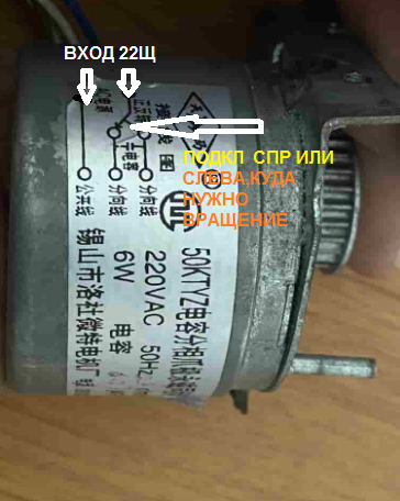

вход сверху ,правый провод цепляем или справа или слева,на клему,,кондюк будет запускать моторчик в какую то сторону,,,,внизу три клемы электродвигателя

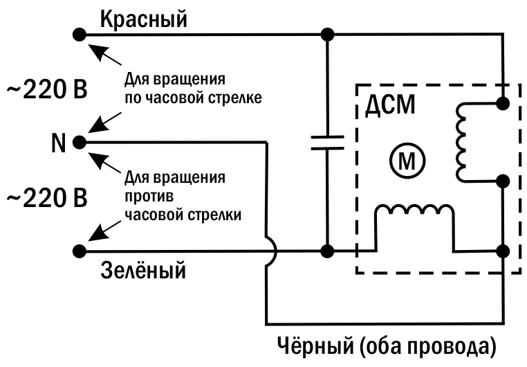

(22-10-2022, 20:29)Valdim111976 : пожалуйста)) левая часть привет это похоже ДСМ вот схема похожая только провода там черные а тут белые ![]()

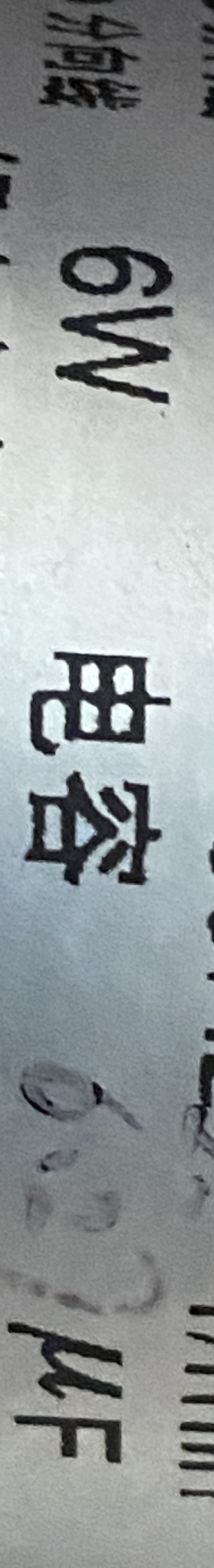

Какой ёмкости паять конденсатор?
22-10-2022, 22:28
6,7 мкФ много, откуда вы взяли, попробовать 470n или 680n,1мкф, может и меньше, только напряжение 400v или больше, плёночный, полипропиленовый.

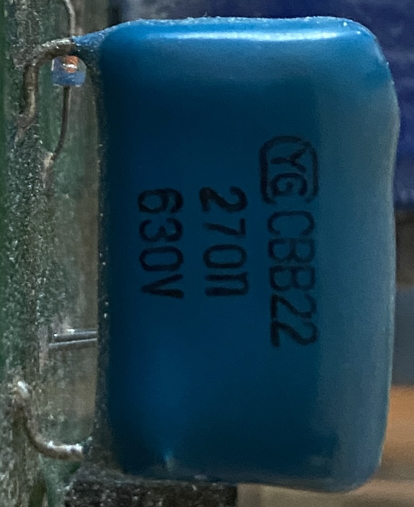

вот откуда?

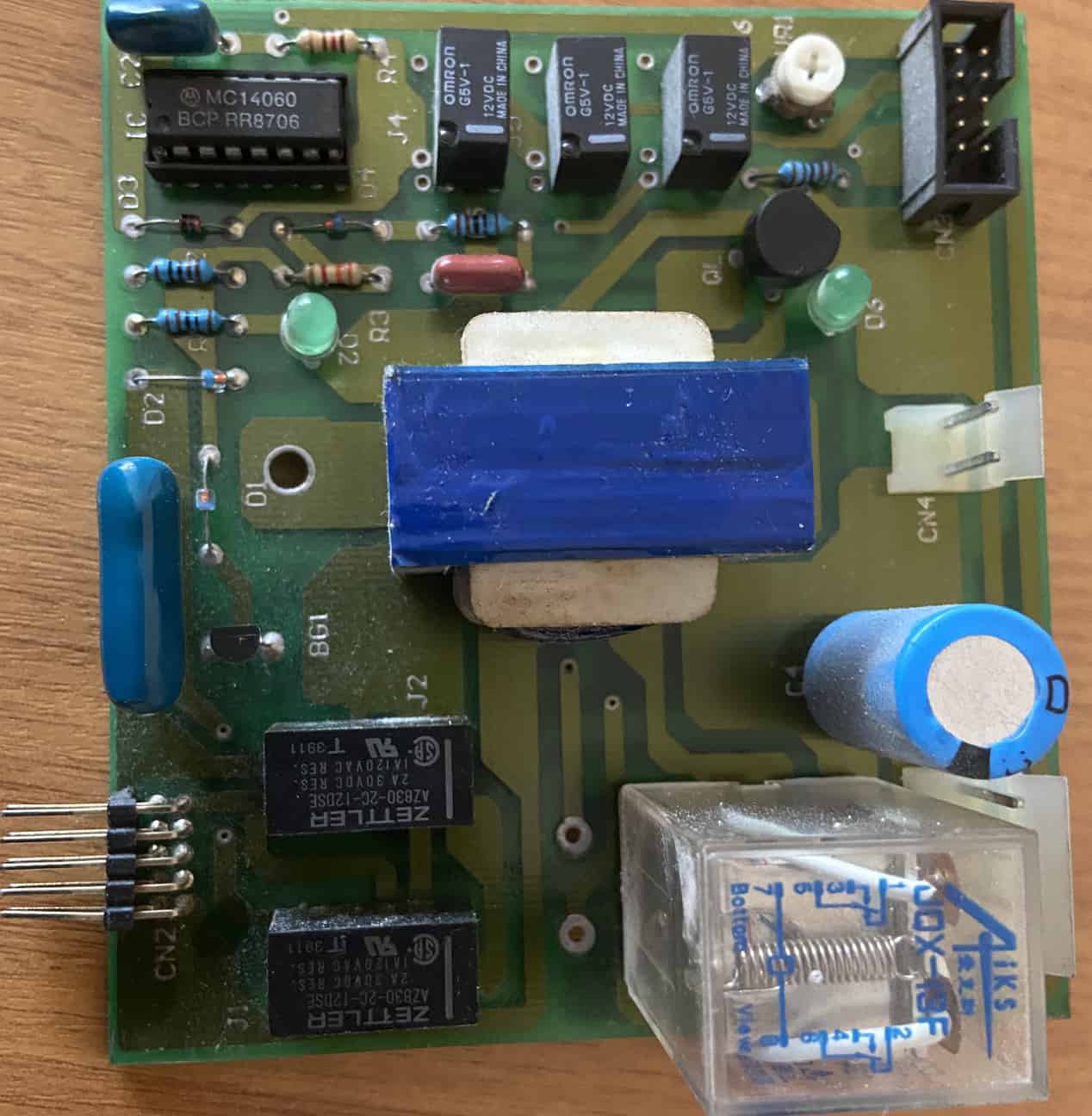

На плате , к которой был подключён данный движок , стоит один кондер подходящий для этого.. Вот плата

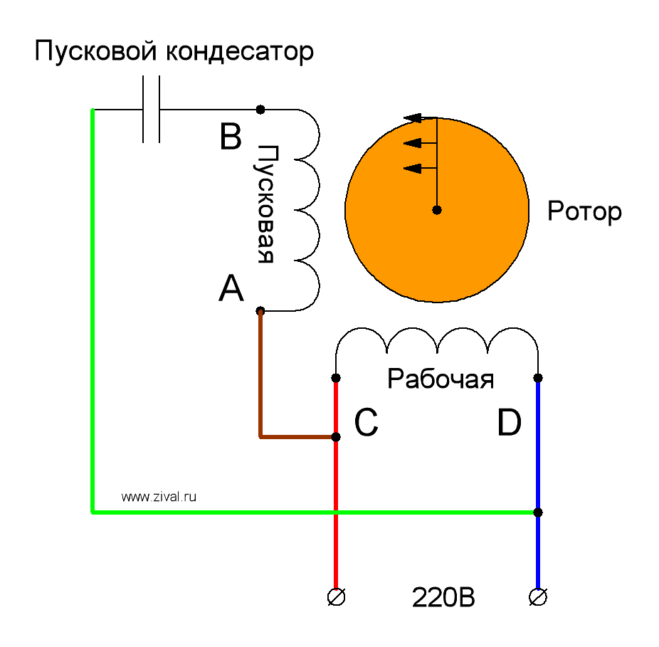

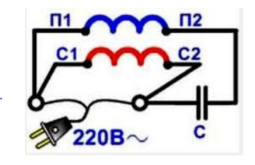

Вот как, тогда пробовать нужно. Вы обмотки звонили, baskit схему скинул
Поидее белые вместе будет в сеть, между двумя другими конденсатор параллельно, ну как на схеме примерно, нужно пробовать Слушайте, а движок не может быть шаговым? Хотя там выходов больше, но у нас и по четыре выхода шаговые есть. Смущает плата, она как-бы для управления или нет? Ну и на тахогенератор не похож вроде Электролит справа на сколько? Рядом разъём для двигателя?
22-10-2022, 23:43

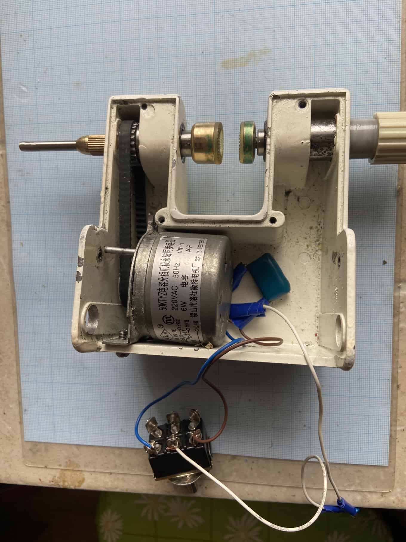

Да это плата управления..я включал белый и коричневый, белый и синий.. движок крутился. Но как то странно: раз включу то в одну сторону крутиться , другой раз включу крутиться в другую сторону..? это без конденсатора?
Электролит на 1000 мкФ и 25 вольт. Разъём был для подключения движка |
