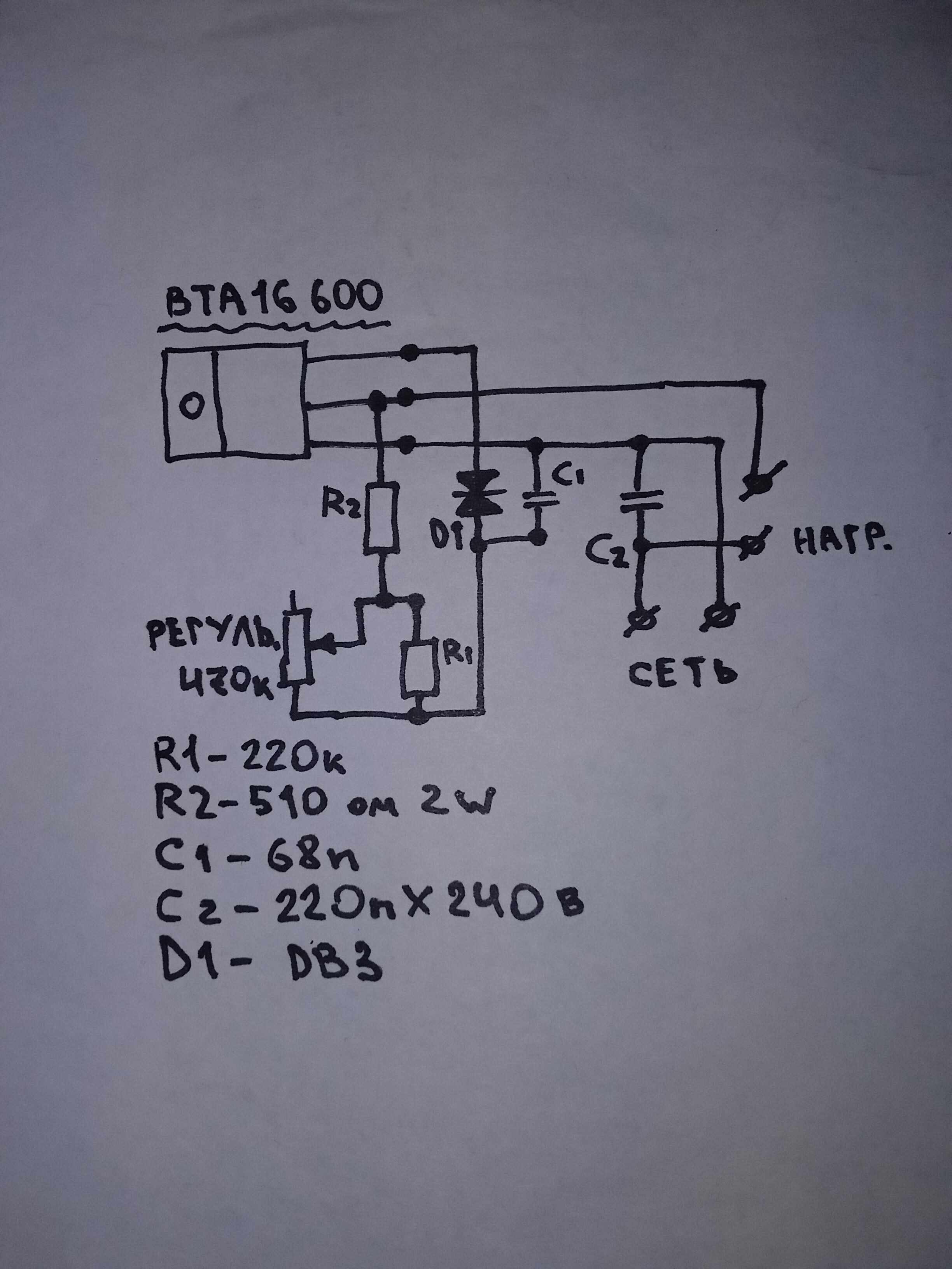

Хорошо, пока одну схему перерисовал. Она с пылесоса Витязь или Samsung, не помню, но точно рабочая, дела по ней регуляторы.

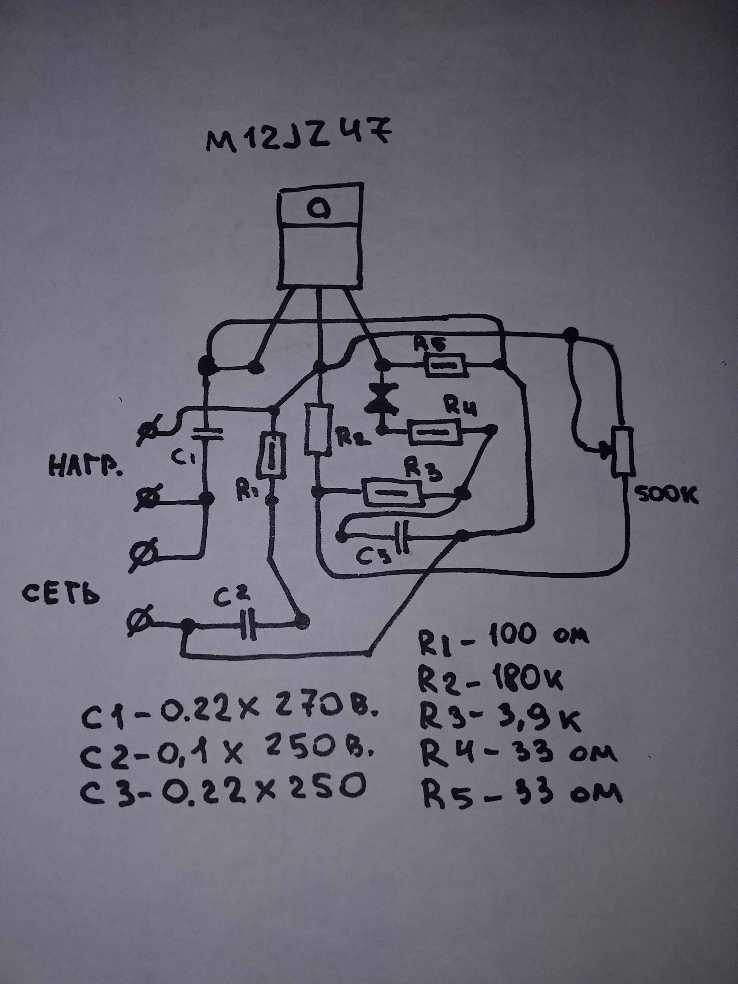

Ещё схема, перерисовал сейчас, стояла в пылесосе LG. Правда там плата была узкая и длинная, поэтому свою лепил

(07-12-2022, 19:35)DExxTER : Файлы вложений
Эскизы
В этой схеме лампочку вместо движка нельзя использовать? Хотел сначала на лампочке проверить - не работает, греется 4к7.
#26
4.7к это гасящий по питанию. Ватта 2 надо ставить. Ток нагрузки через него не течёт. Насчёт лампы хз --- я ж не собирал схему.
#27
(11-12-2022, 21:06)DExxTER : Ватта 2 надо ставить
Ставил два, греется. Разобрал. Другую буду делать. А эту в помойку со всех сайтов.

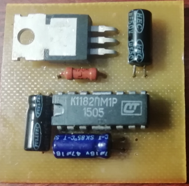

С плавным пуском с свое время играл собрал несколько схем. В том числе на lm358, K1182ПМ1.
Но мягче всего движок стартовал с диммером. Нужны были малые обороты для резки и шлифовки оргстекла.
Шо подойдет Вам надо пробовать.

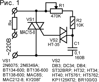

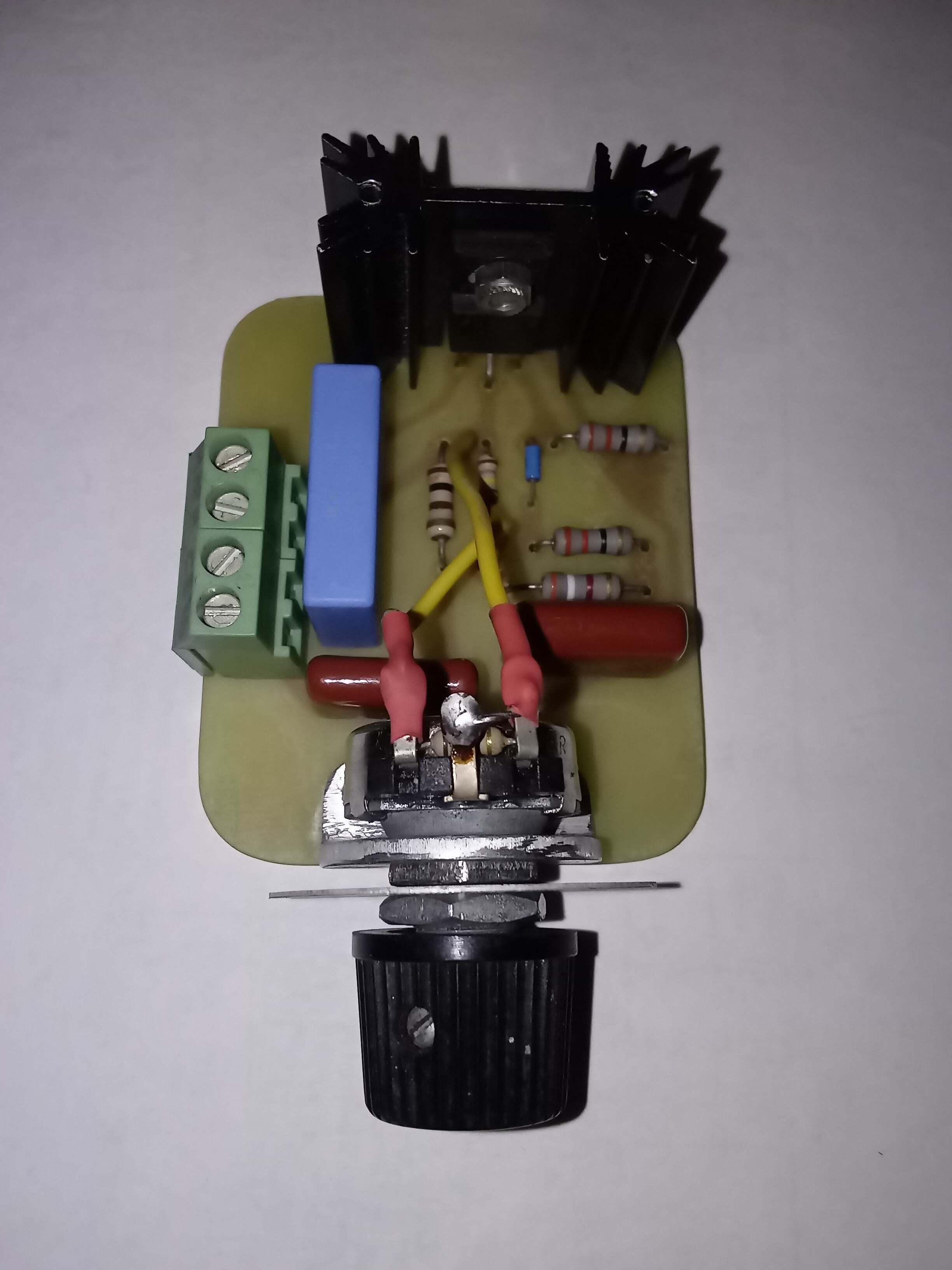

Всё перерыл. Ничего путного не нашёл. Собрал несколько схем навесом....кроме регулятора ничего не получилось.Настоящего ПП по сути нет ни в одной схеме. Деньги будут, закажу пяточек U2010.
А пока для нормальной работы соберу стандартный регуль на симисторе. 51
