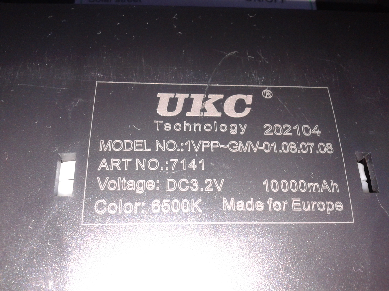

(02-01-2023, 21:27)iharl : (02-01-2023, 20:02)Maestro : Но интересно что за батарея там стоит?
Уже давно ставят только литий даже в самые дешевые поделки.

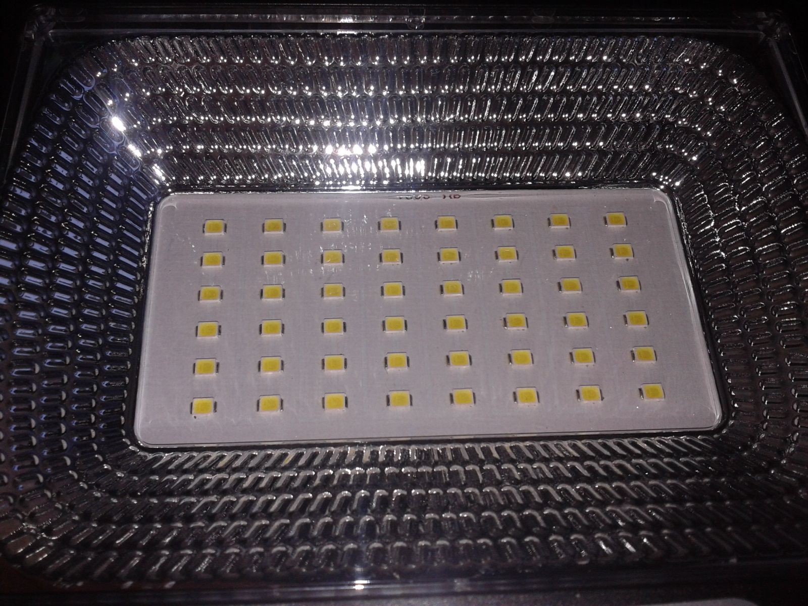

А вот по поводу надписи 3,2В - Это просто напряжение питания led панели.

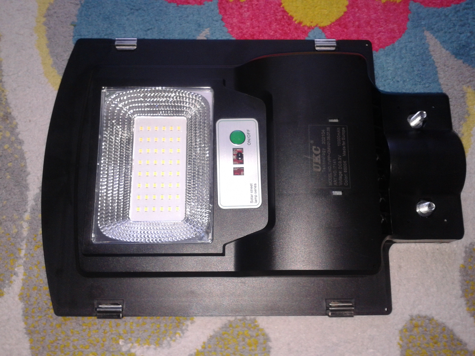

литий разный бывает и протоколы заряда у них тоже разные, но на выше показаной фанаре нету не входов не выходов? похоже на поворотник от мкс или от марсохода полный автоном

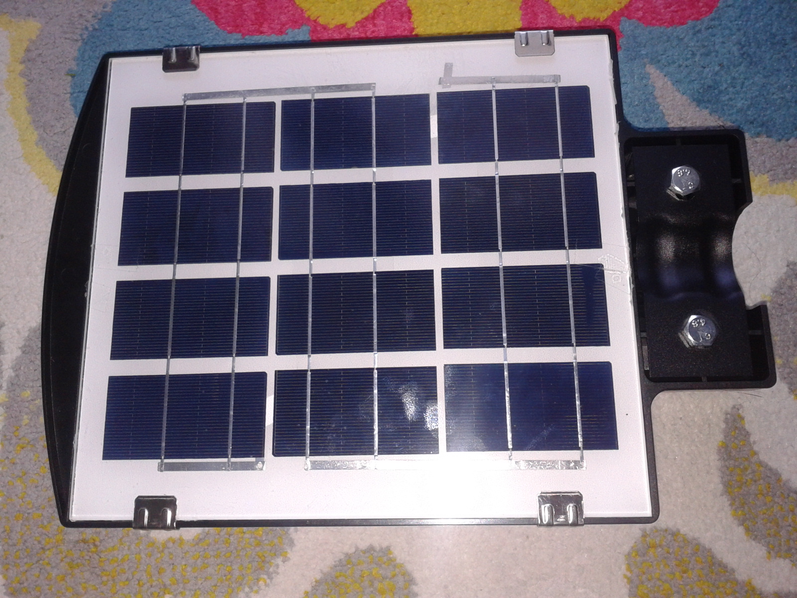

Да, точно, надпись DC намекает на вольтаж солнечной батареи, а не акума...
А разобрать 100% нереально не разломав. Цена 1500р.

DC-DC платка стандартная повышающая на литий может стоять.

В уличном светильнике логично было бы LiFePO4 ставить, они менее чувствительны к морозу и ресурс у них больше.
А по цене - они даже дешевле литий кобальтовых, по крайней мере на Ali, минус в том, что они не новые (13000 mAh можно набрать за 600-800 руб из 2-х 32700)
