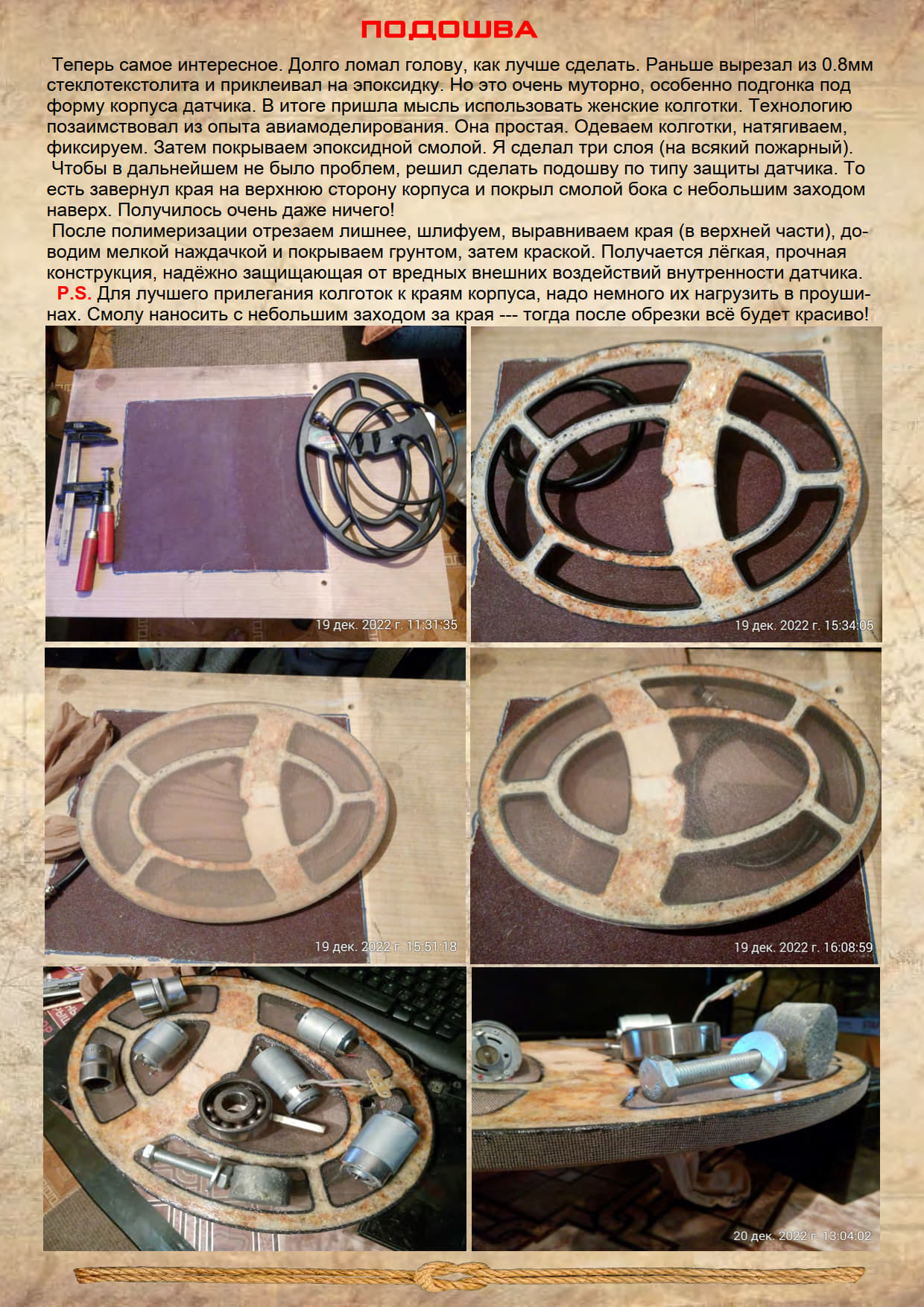

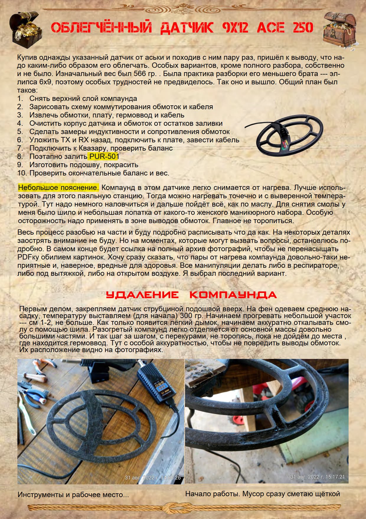

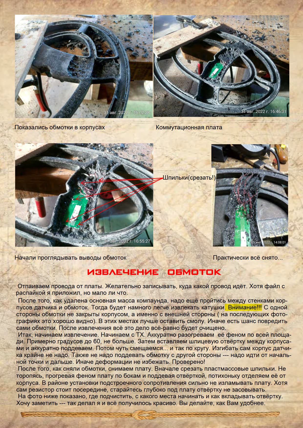

. В общем было принято решение по их облегчению. Начал с 9х12. Что получилось в итоге, оформил в PDF и отдельно в картинки. Из-за ограничения по объёму вложений, некоторые файлы закинул на Яндекс диск. Оговорюсь сразу --- работа муторная, исключительно для разовых случаев. Ну, типа для себя любимого
, на что только не пойдёшь)). Если всё обозначить одной фразой, то наверное так: *Офигенно, братан!*....
