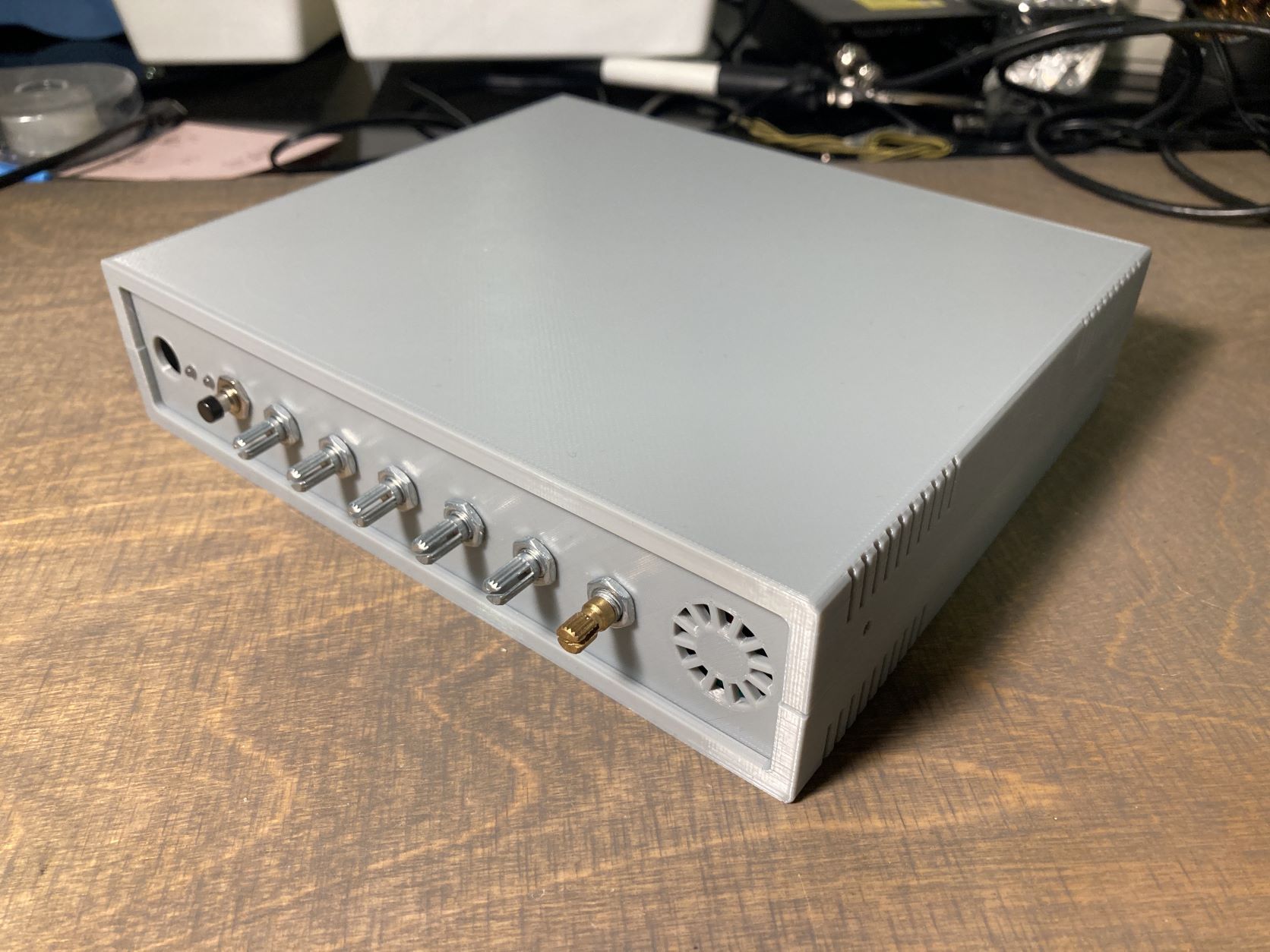

Delta Pulse корпус на 3д принтере
Делюсь своим корпусом для Дельты. Если кто еще собирает этого динозавра.
Печать очень простая, без поддержек, без резких скосов. Я печатал с 30% заполнением, получилось прочно.

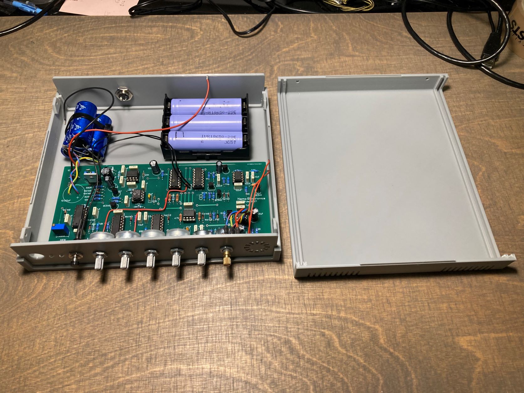

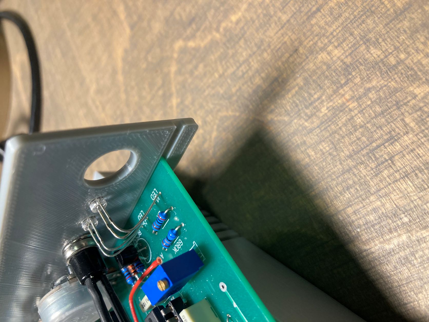

Кто собирал на таких печатках, знает, что есть недостаток - потенциометры сидят слишком глубоко и их резьба не вылезает из отверстий на панели, чтобы накрутить гайку.
Это было решено добавлением прорези, чтобы углубить плату в переднюю панель, см.фото.
