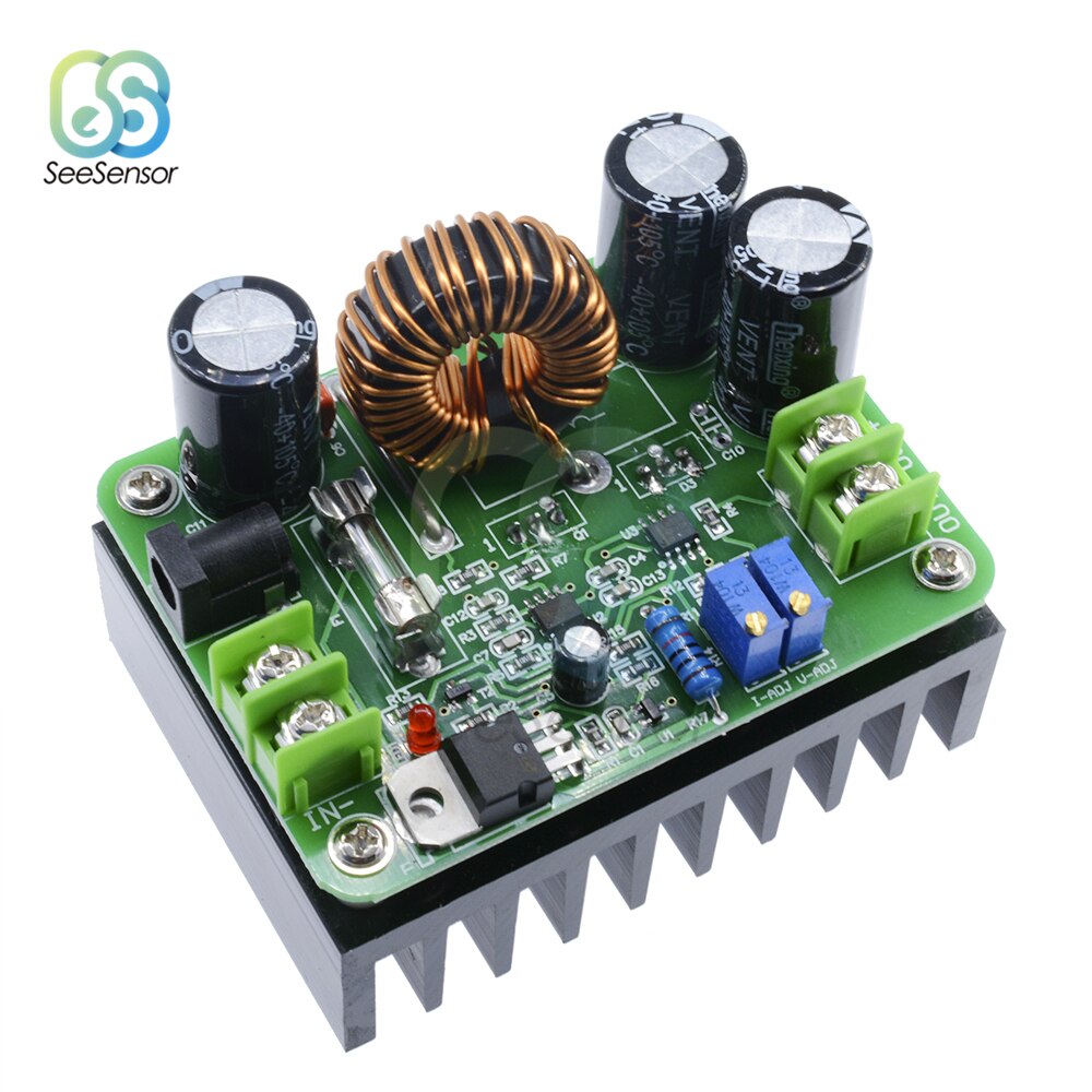

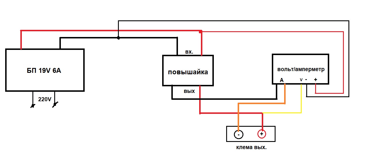

Всем привет. Подскажите пожалуйста новичку, в чем здесь загвоздка? Решил собрать "лаболаторник" для зарядки аккумуляторов шуруповерта, электровелосипеда и др. Присмотрел повышайку 600w преобразующую из 10 вольт до 80, с регулировкой тока ссылка. Собрал в корпусе, запитал от 19В 6А, вывел два подстроечника для тока и напряжения(заменил многооборотные резисторы, на аналогичные по номиналу в 100кОм). Все вроде бы отлично работает но с одним но, и понять не могу почему так.
Выставляю 19,9 вольт на выходе. Подкидываю нихромовую спираль. Получаю ток на выходе 2А. Кручу ручку регулировки тока, а реакции ноль.

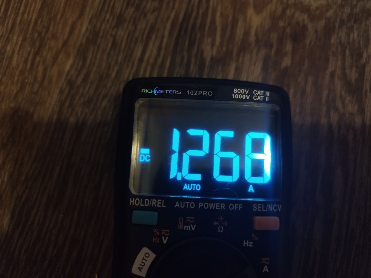

Выставляю 21 вольт. Подключаю аккумулятор шуруповерта. Ток 1,4А. На регулировку тока никак не реагирует.

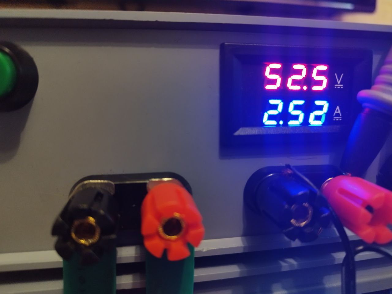

Выставляю 60 вольт. Подключаю утюг. Потребление 2,7А. Кручу регулятор тока на минимум и ток падает до 1,3А(напряжение при этом падает до 37).
Получается, что регулировка тока работает, но только на высокой нагрузке с высоким напряжением. И то, с малым диапазоном.
Куда копать? Что можно сделать, чтобы повышайка хотя бы при 20 вольтах давала регулировать ток, хотя бы до 0,4 ампера.
П.С. Подстроечники припаял точно правильно. Пробовал и былой, многообортный, вернуть на место. Не помогло.

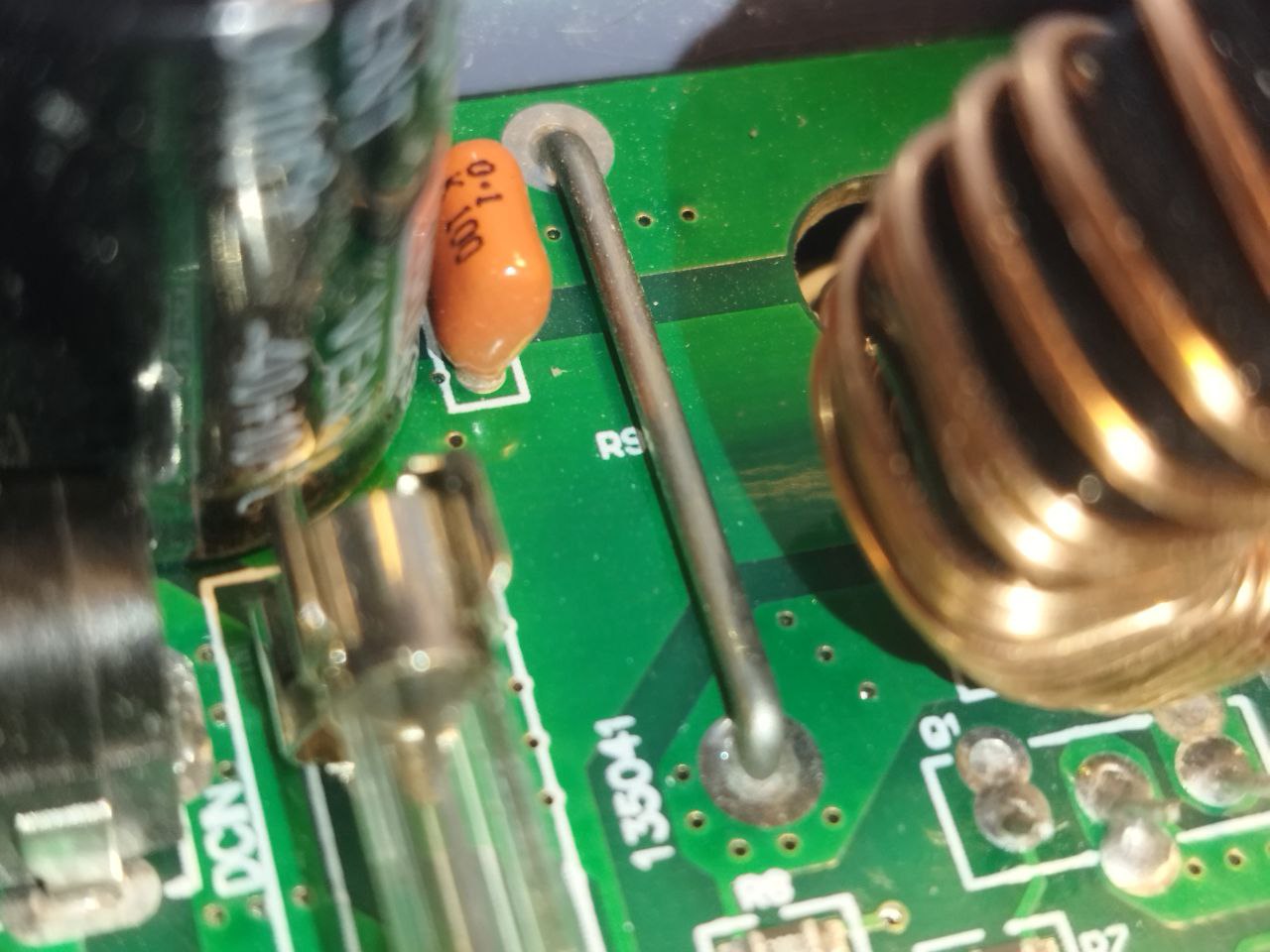

Фото повышайки:
