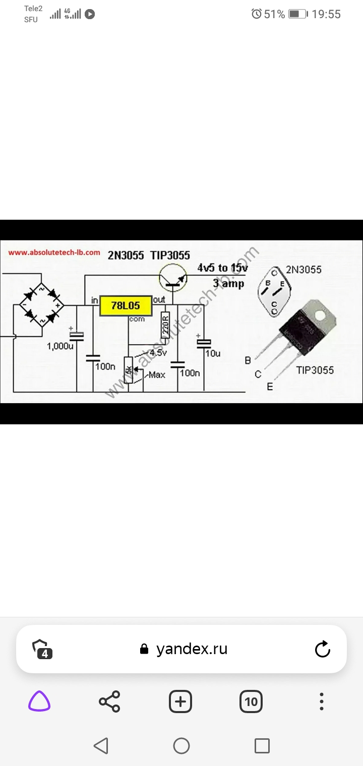

Здравствуйте дорогие присутствующие друзья.
Вот собрал схему З. У. ВСЕ РАБОТАЕТ. Но есть НО.
Номинальное напряжение составило 4.5 в. Максимальное 15, если продаёшь больше схема его стабилизируется на выходе и все равно остаётся 15.
Хочется уронить номинальное напряжение хотя бы до 1.5в. Побывал поменять на больший номинал потанциометр - не помогло. Подозреваю что нужно увеличить сопротивление на резисторе между com и out. Но не уверен. Если кто может - подскажите пж.
