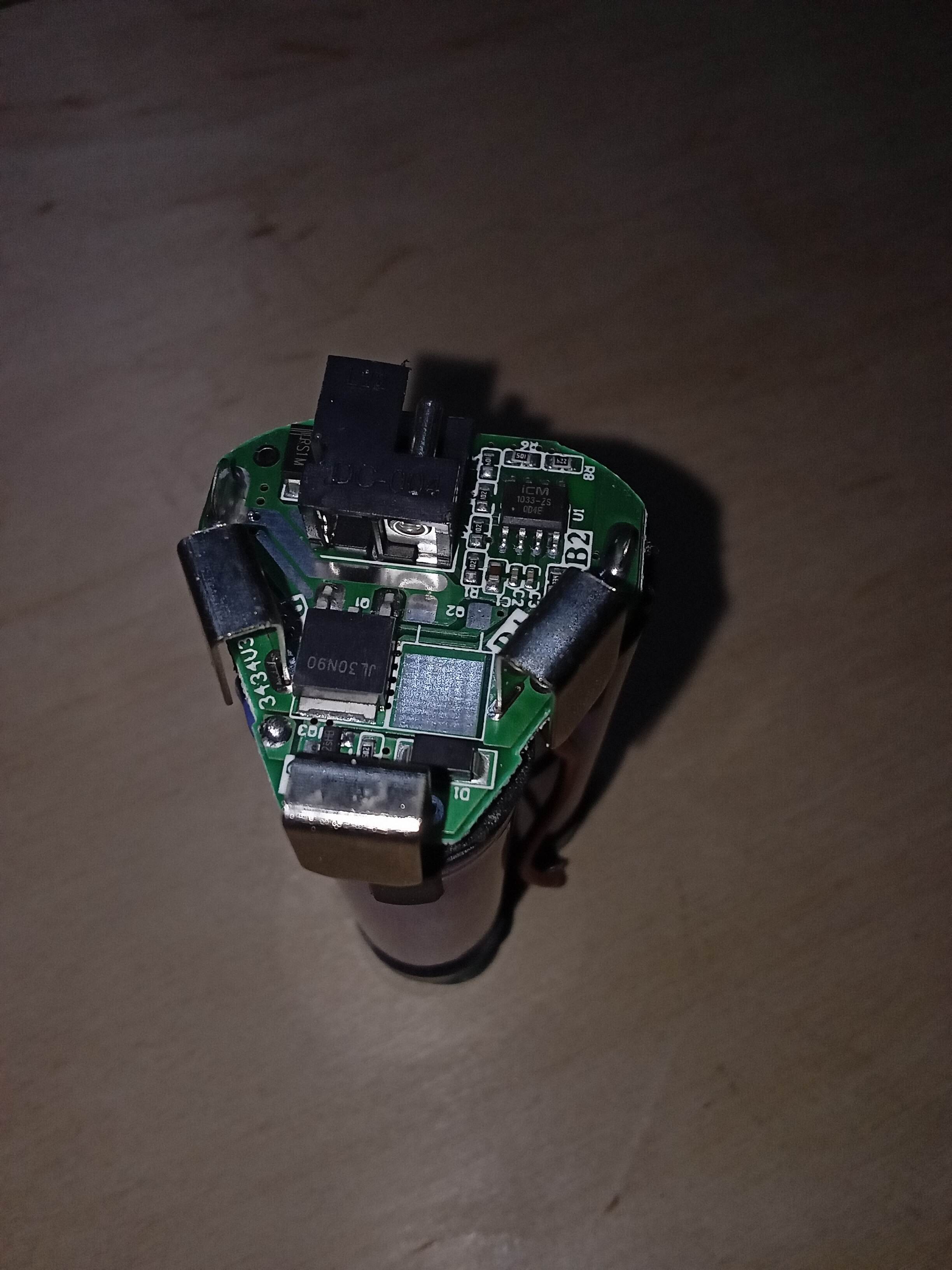

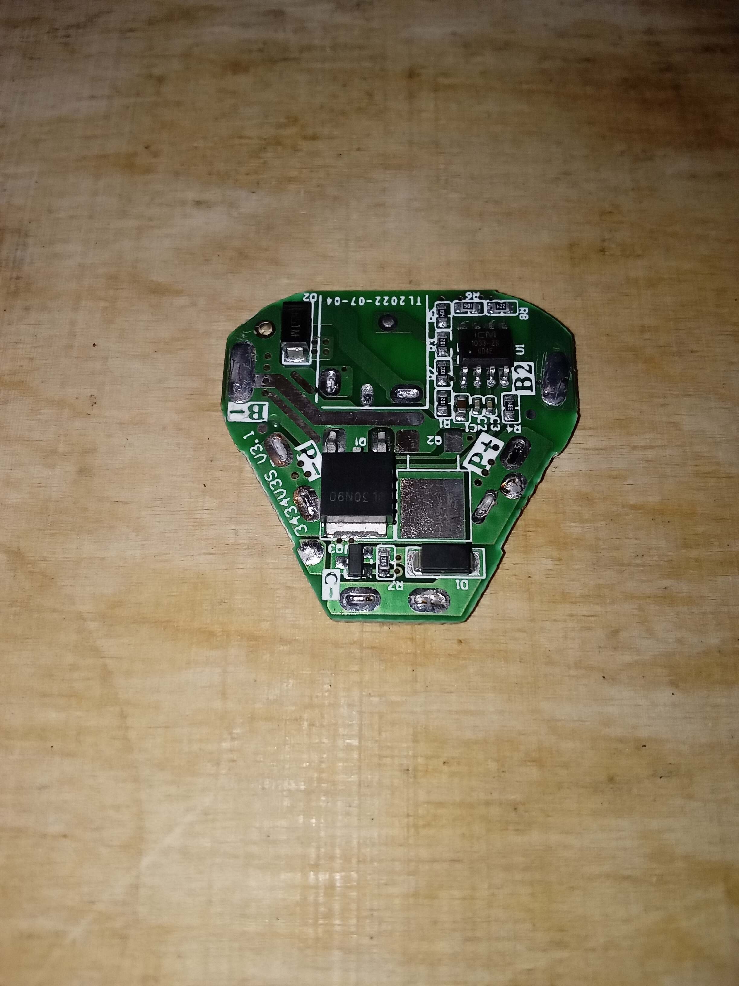

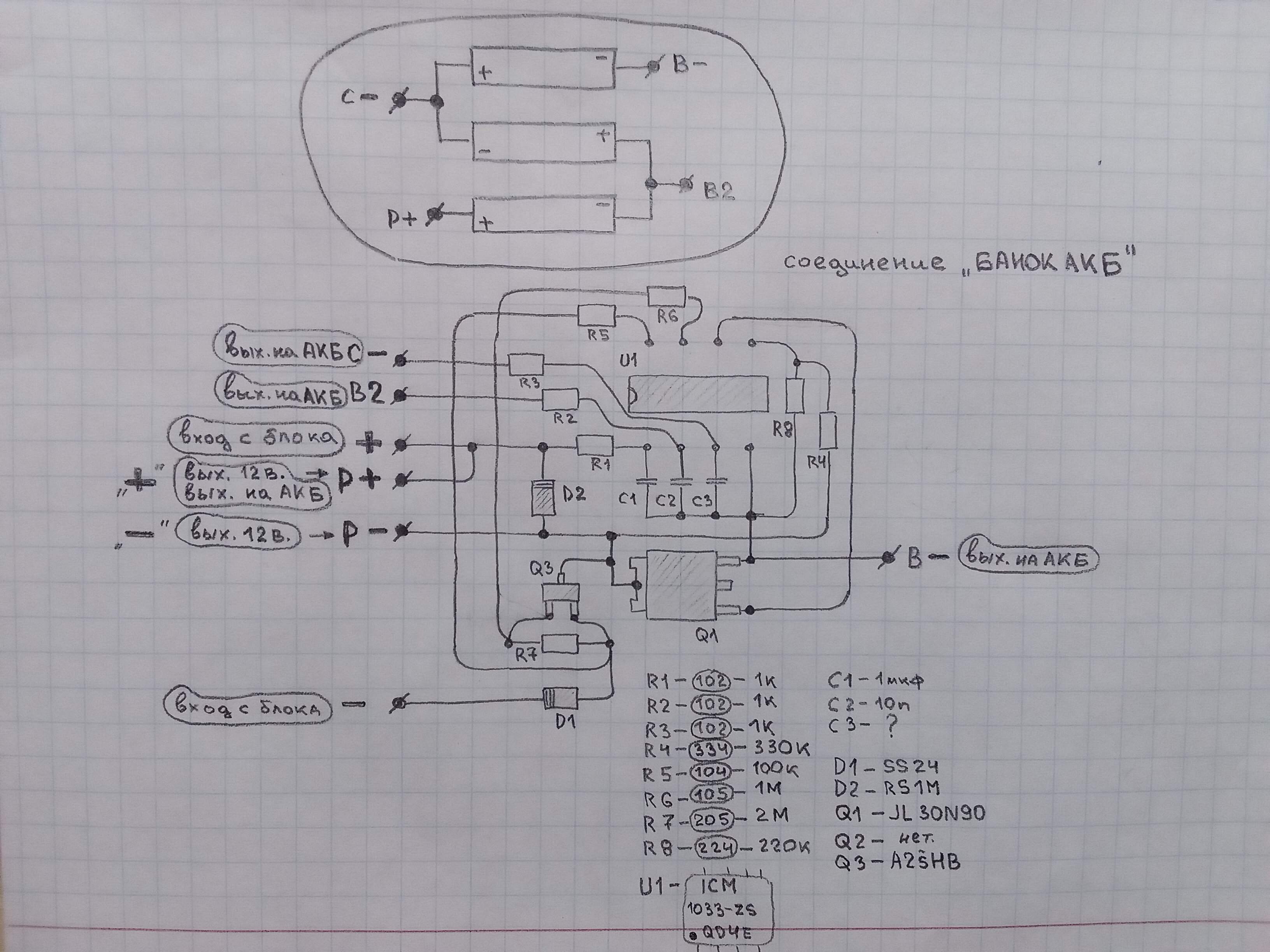

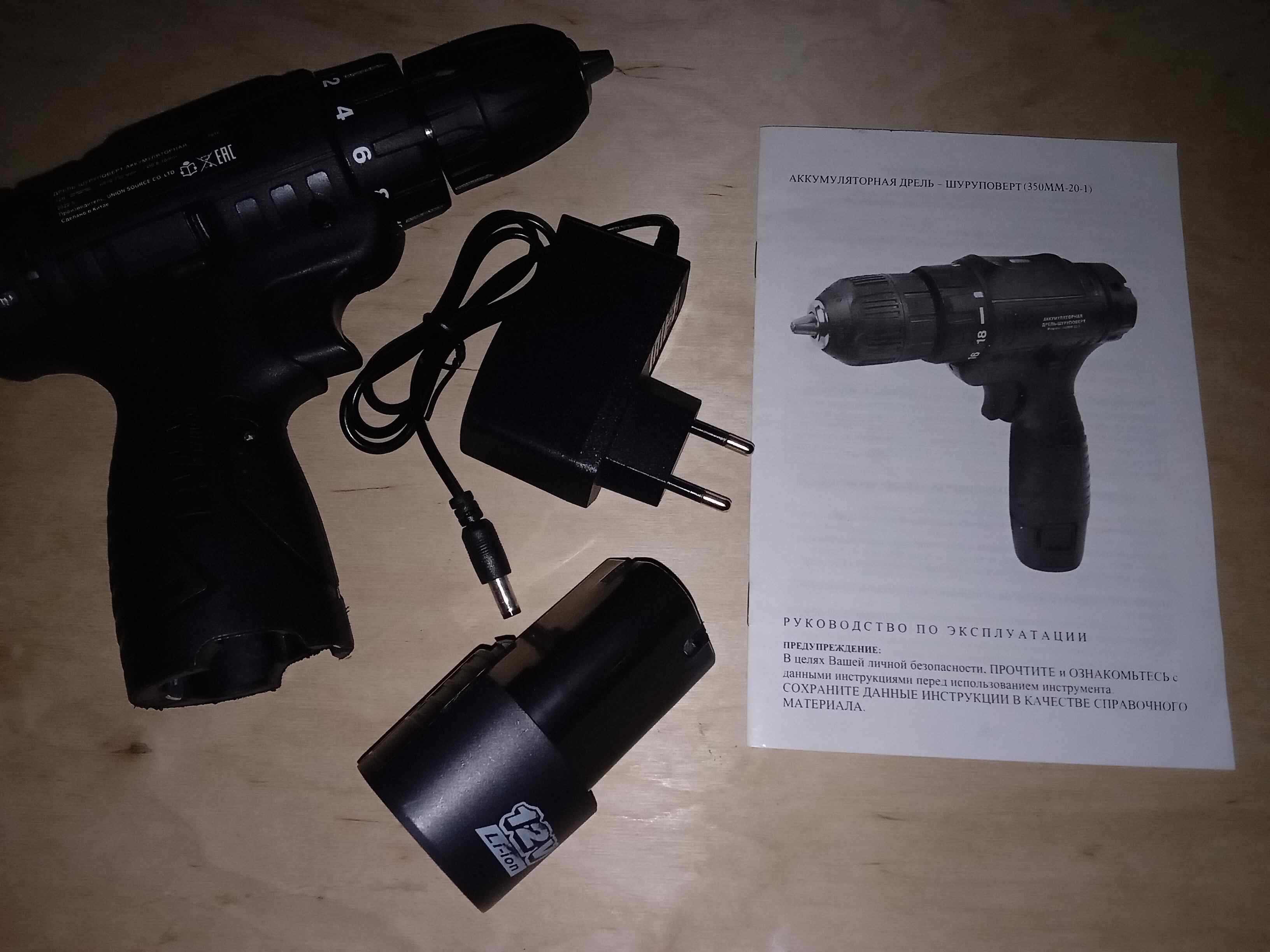

Доброго времени суток уважаемые форумчане. Решил поделиться схемой зарядки li-ion акб в китайском шуруповерте. "Шурик" самый дешёвый из светофора, брал его ради акб, ну и решил срисовать схему, так как думаю пригодится.

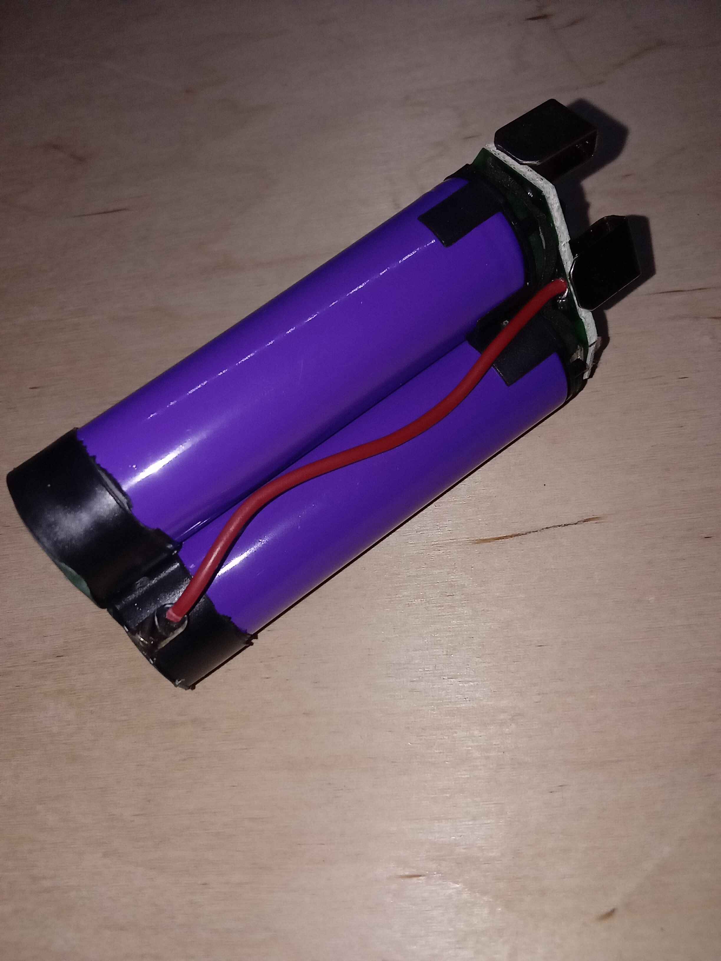

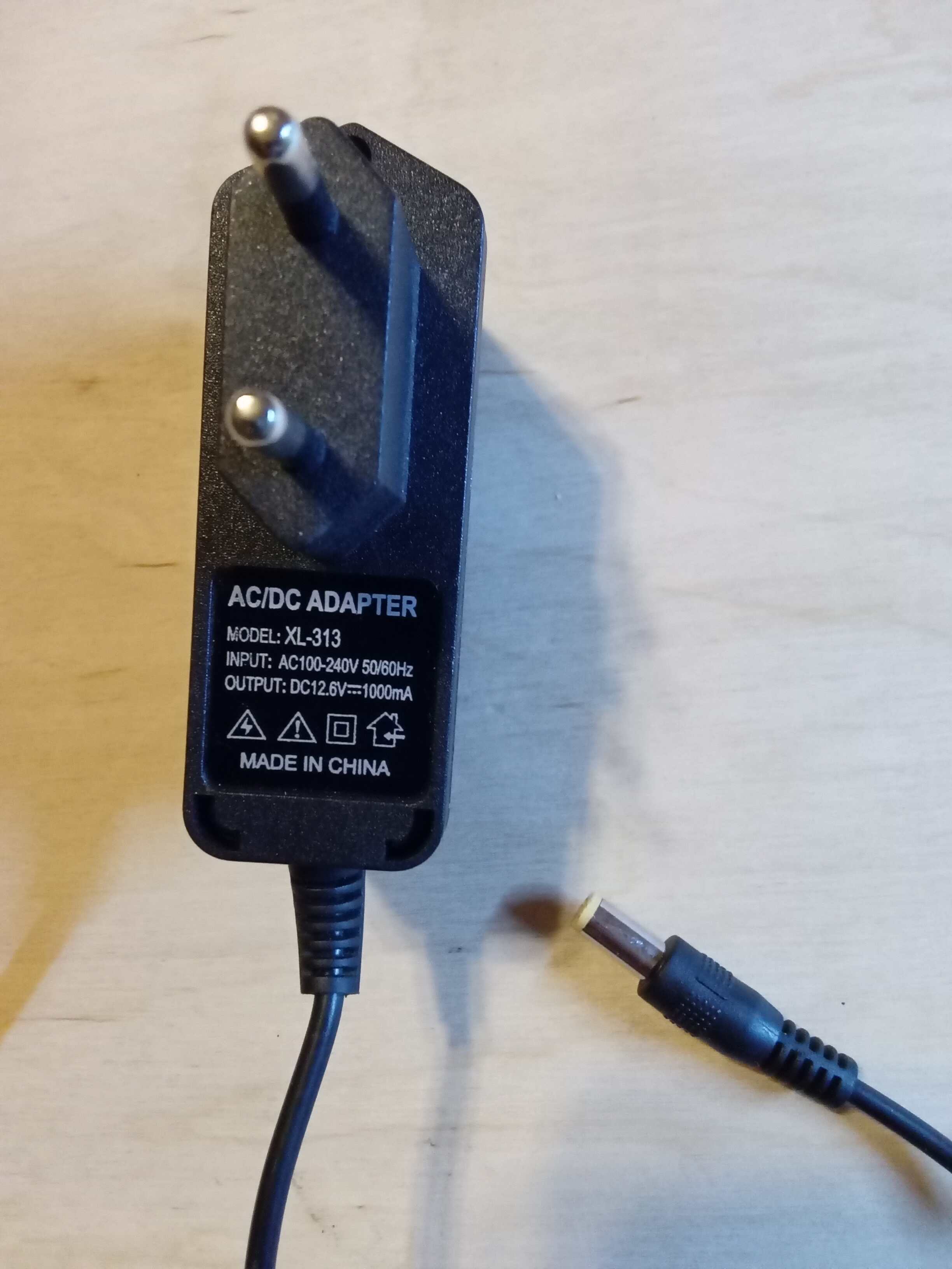

Напряжение - 12 вольт, ёмкость 1,2А, ну это так написано. В составе три "банки" без маркировки и плата зарядки, отдельно идёт адаптер на 12,6 вольт и аж 1000mA. Собственно схему этой платы и срисовал, надеюсь будет полезно.
