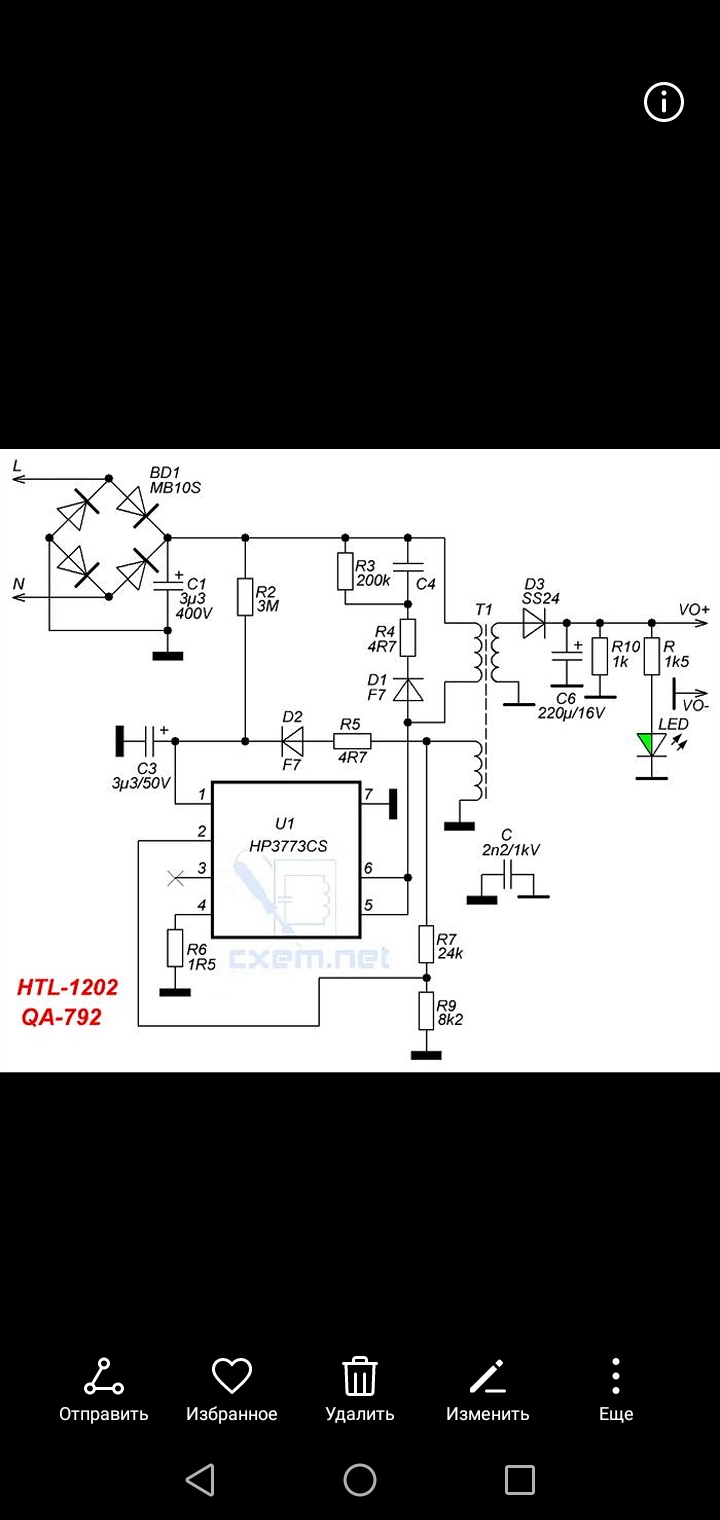

Всем доброго.
Кто может натолкнуть на мысль?
Имеется зу от мобильного телефона, с диодного моста выходит 310в dc, дальше по схеме до первичной обмотки присутствуют теже 310 dc. На вторичке все глухо и дальше соответственно. Обе первички по сопротивлению не прозваниваются, по крайней мере до 20кОм, больше не пробовал - думаю что и не стоит. На вторичке 7 Ом. Но напряжения уже нет. Трансформатора обратной связи или оптопары нет.
Не ужели обрыв по двум первичкам? Просто второй такой-же зу и с ним такая же беда.
