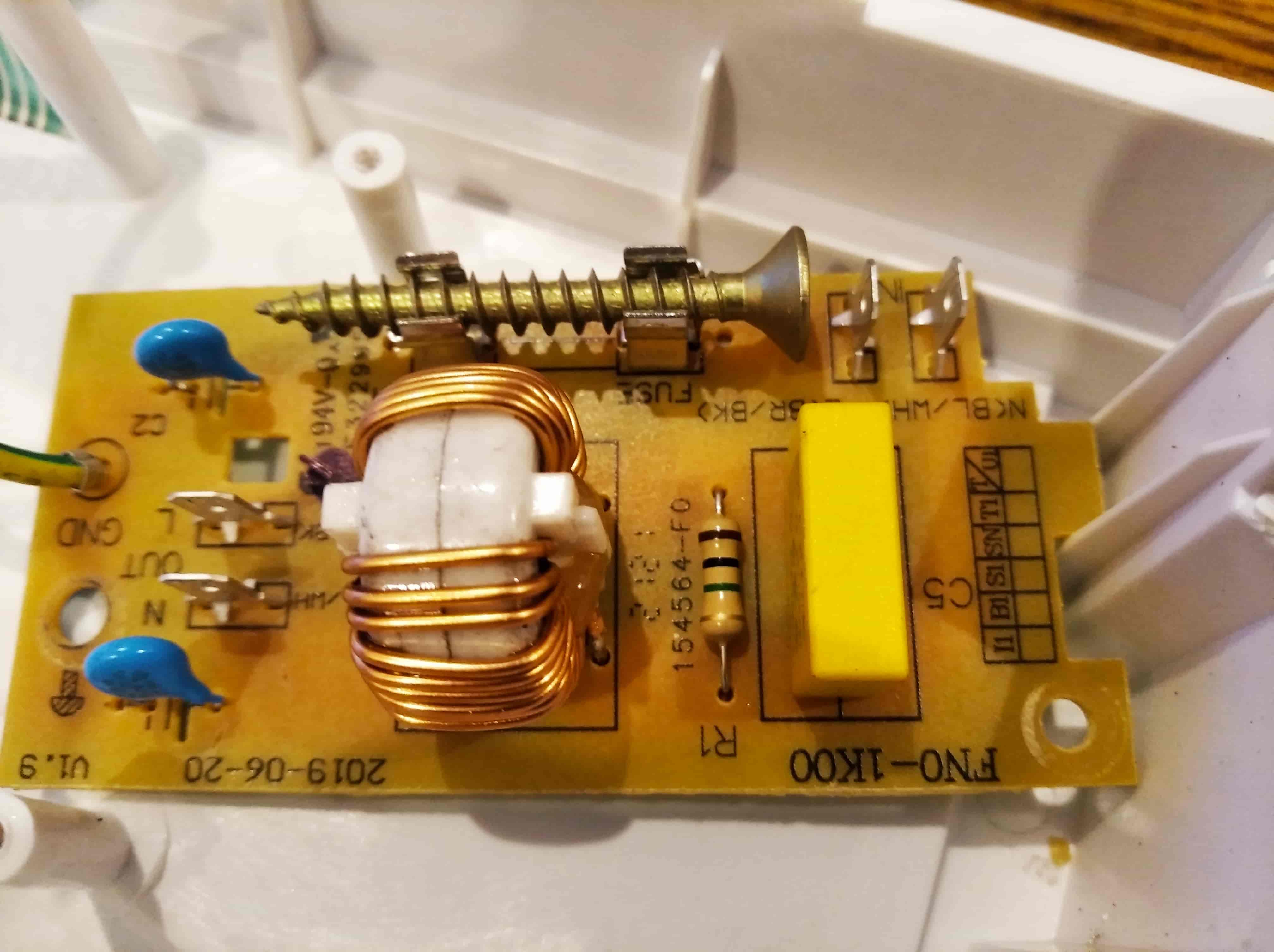

не удержался ,решил выложить ,если сам не увидел не поверил бы.
принесли в ремонт микроволновку ,сказали сгорел предохранитель на 8 ампер ,такой не нашли ,поставили "другой "
включили ,что то бахнуло
Креативно!

(24-03-2023, 22:33)P Vladimir : бахнуло
111 Так всё правильно, а заземление кто будет делать???
