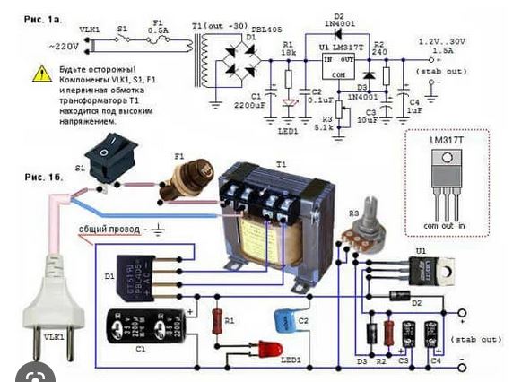

Собрал блок питания по схеме из интернета. Все компоненты купил в Чип и Дипе , единстственно, вместо LM317 поставил LM350. Нужно 24 в.
C трансформатора снимается ~30 в, на выходе = 40 в и на вращение резистора R3 никакой реакции. Отчего это может быть?
Иными словами, ваша микросхема уже скорее всего накрылась. Нужна микросхема другого типа, способная работать при таком входном напряжении. Из-за того что такая большая разница входного и выходного напряжения, я бы рекомендовал импульсный стабилизатор. Но тут еще нужно знать что именно нужно питать (какие пульсации допустимы, ток нагрузки и т.д.)

Еще более наивный вопрос: микросхема это LM350? А какой импульсный стабилизатор использовать?
24 в нужны, чтобы запускать и крутить э/двигатель 60 вт. Поскольку трансформатор у меня лабораторный и входное напряжение можно менять, может быть, и так сойдет?
