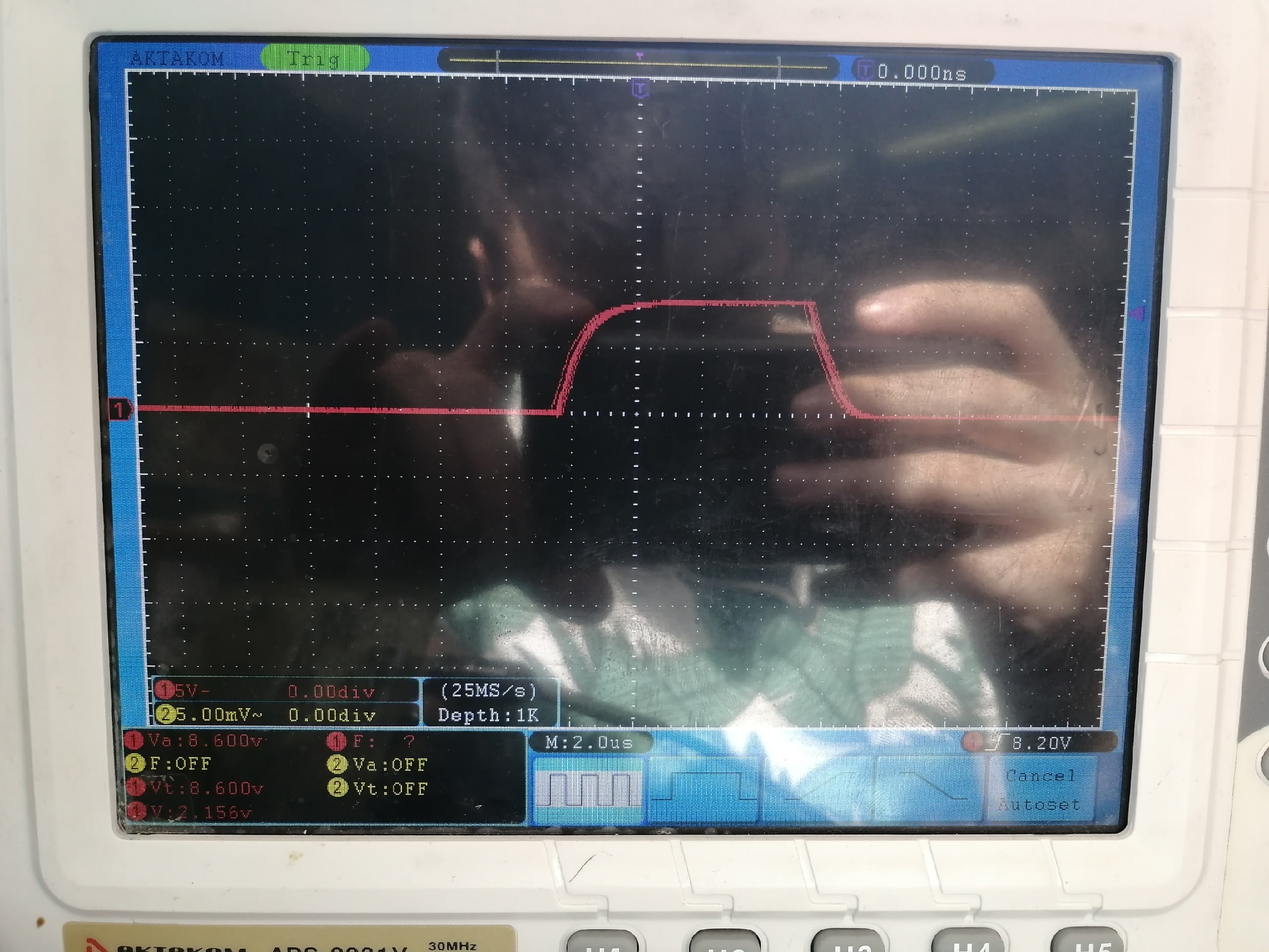

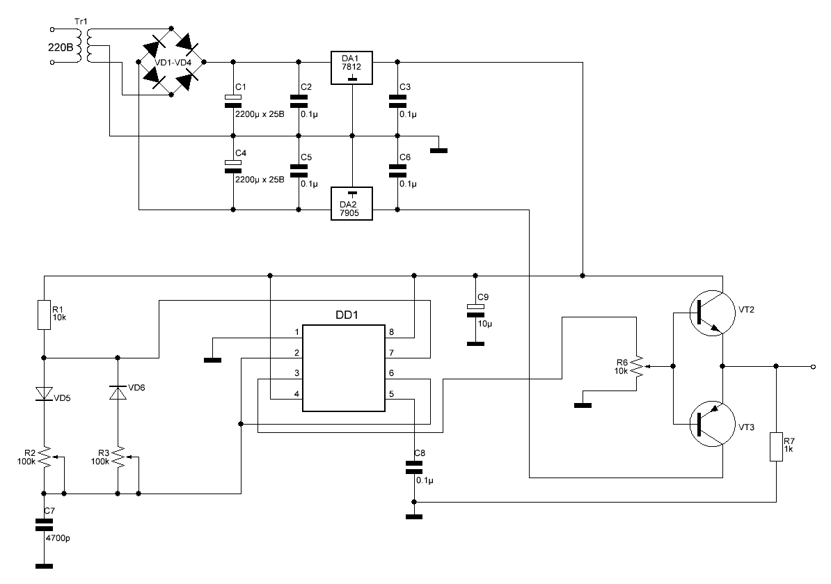

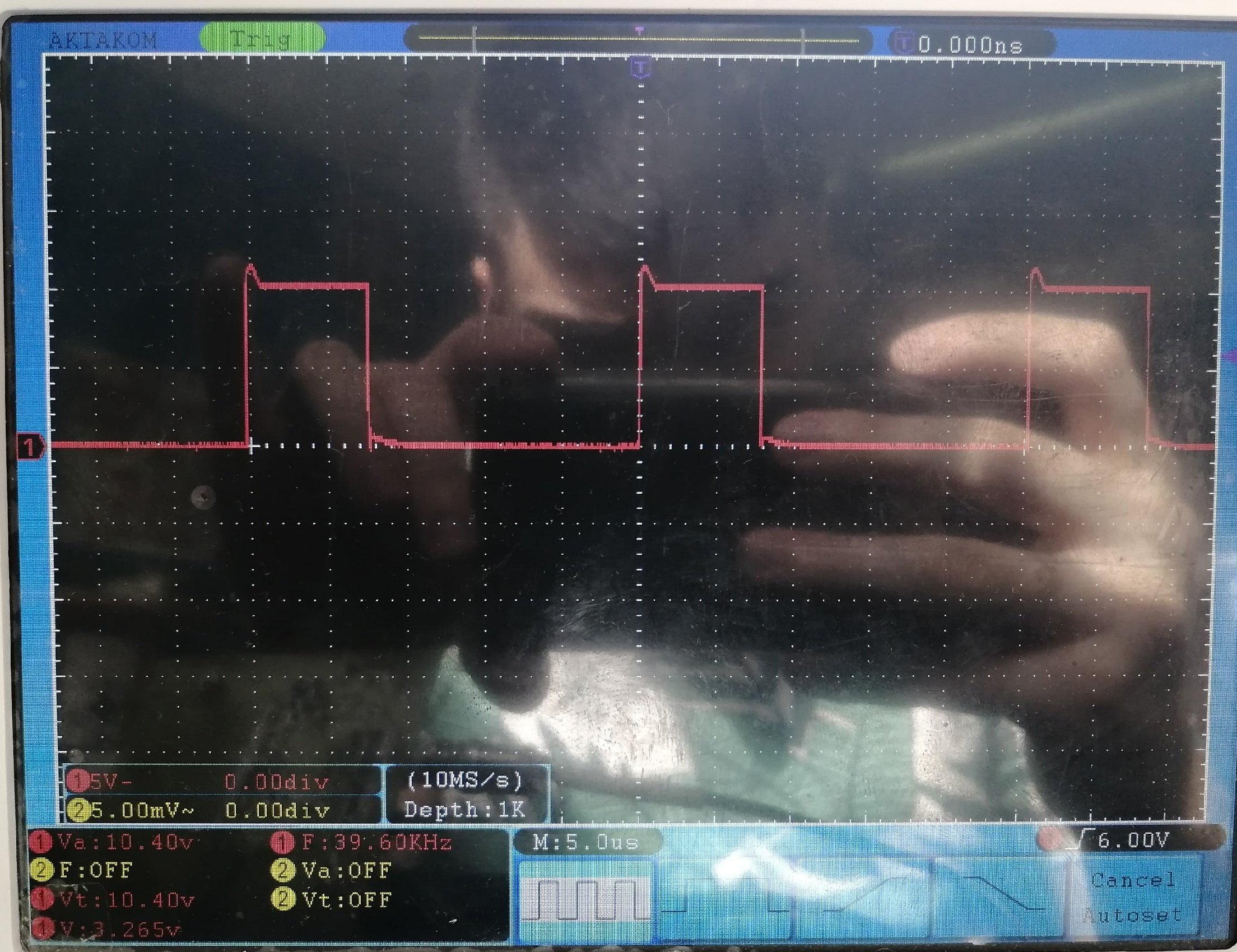

Здравствуйте, собрал схему на NE555 и столкнулся с несколькими проблемами.
1)У импульса есть небольшой скачок по амплитуде, хотелось бы узнать можно ли этот скачок как-нибудь убрать? Есть предположение что это связано с отсутствием конденсатора C9 в моей схеме, но не знаю действительно ли это так?
2)Необходима регулировка амплитуды с 0 В до напряжения питания. Был вариант сделать, но при изменении амплитуды искажается форма сигнала.
