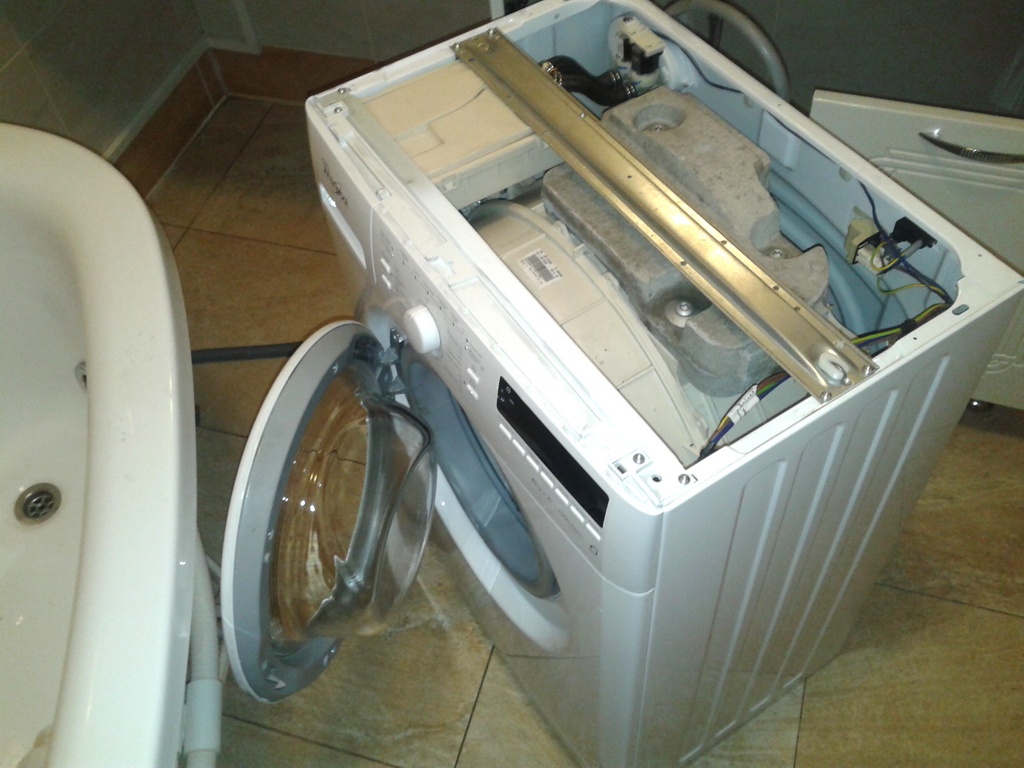

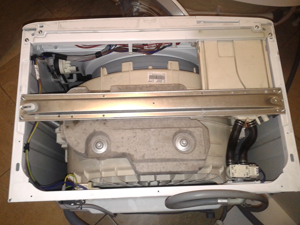

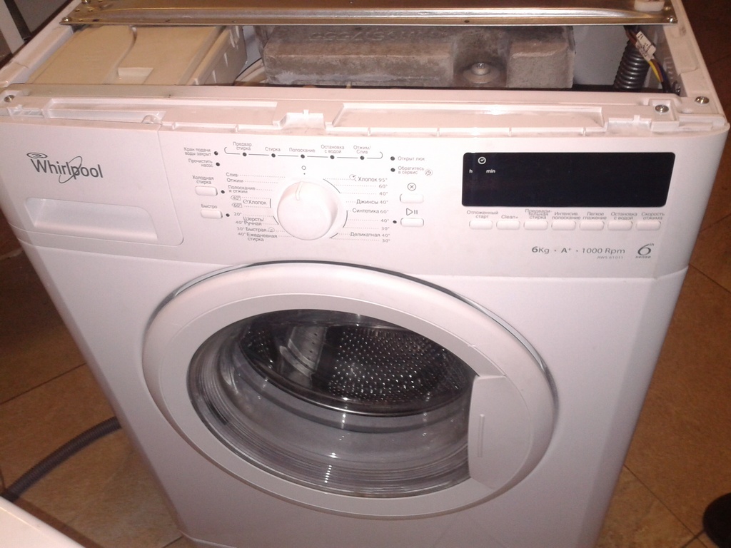

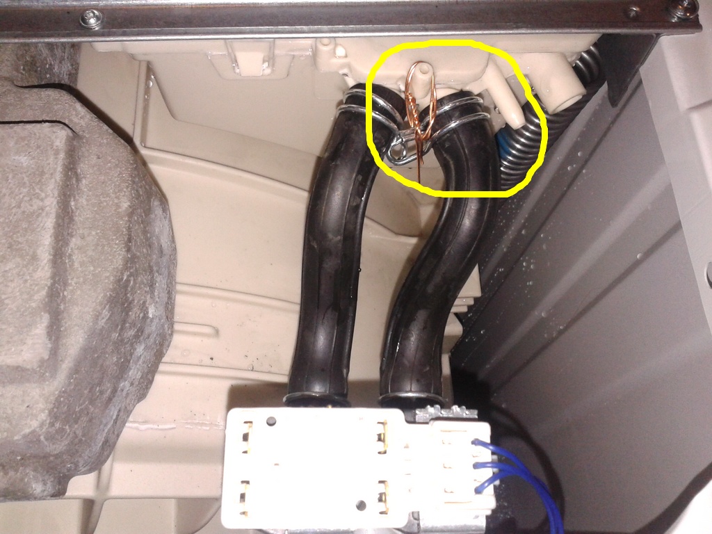

Сегодня утром имел ремонт своей Вирпул - включил стирку и через пол часа всё залито водой. Осмотр шлангов ничего не дал - всё вроде цело, льёт изнутри машинки. Выключил, разобрал - оказалось слетел короткий чёрный шланг подачи воды в отсек с порошком... Насадил и для надёжности примотал проволокой (наверное от вибрации соскочил).

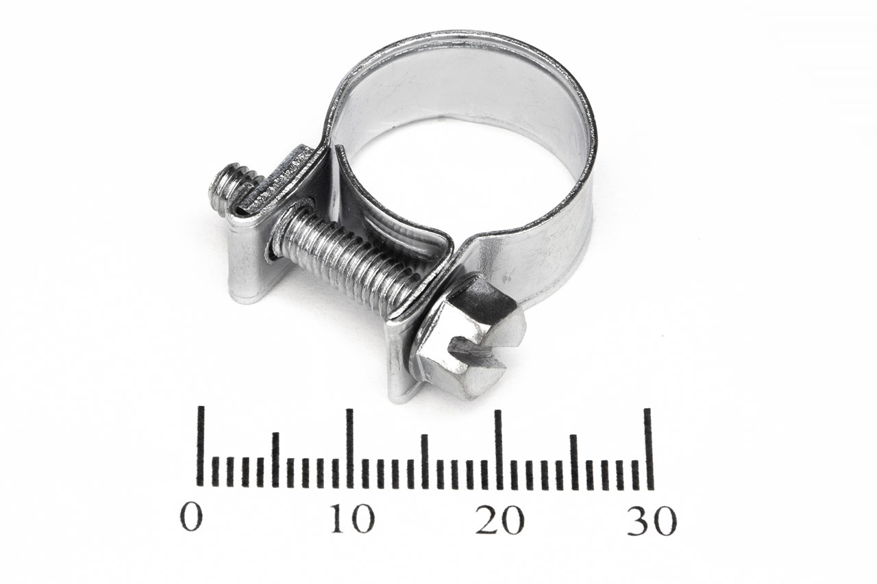

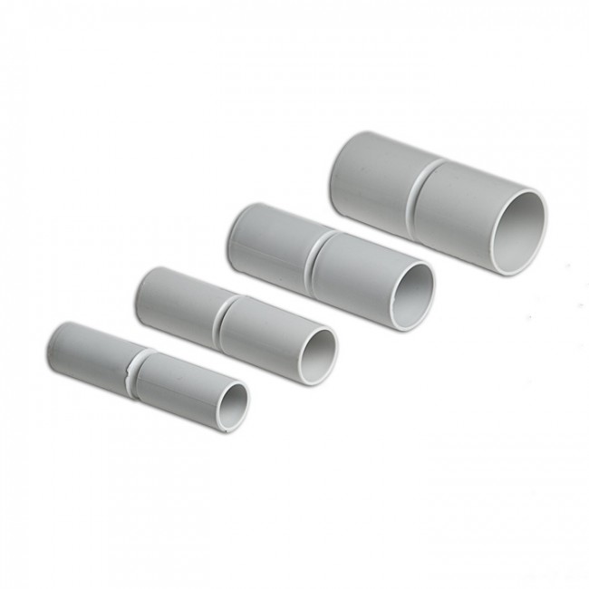

Мысль хорошая, но и он в теории может слететь.
17-09-2021, 15:12
Законтри гайками.
17-09-2021, 15:45
Не в том дело - оно соскользнёт с гладкой пластиковой трубки, потому и закрепил проволокой (чтоб не уползло).
