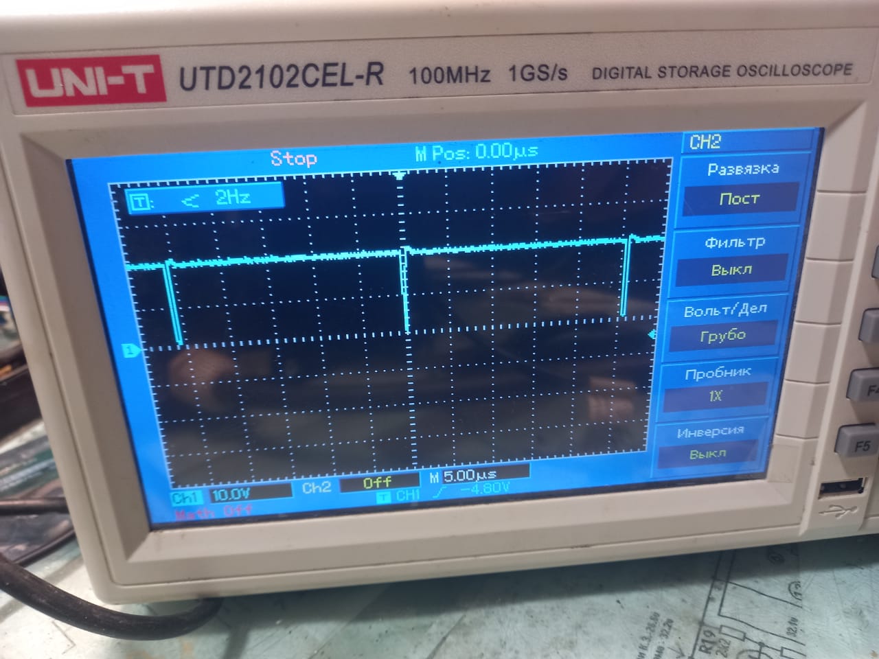

Заменил мосфет на IRF740. Но ничего не изменилось в лучшую сторону. Заметил такую особенность, что если касаешься металлическим предметом СТОКа транзистора, то БП начинает так же подсвистывать.

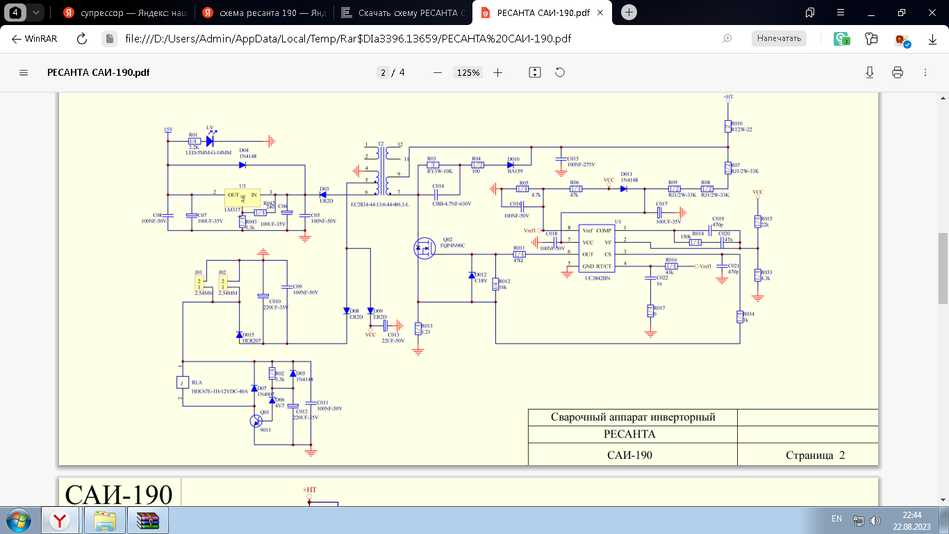

Что-то схема простенькая. Точно к этому агрегату? Видел и другие, более сложные.

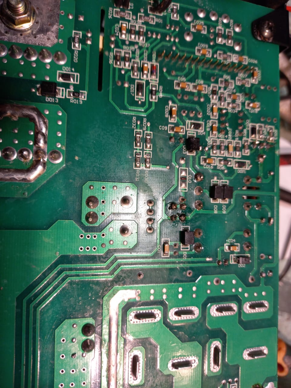

WELL_85, А визуально, нет ли почернений(потемнений) на плате особенно где (Т2) трансформатора ?
Сообщений: 52
Своих тем: 5
