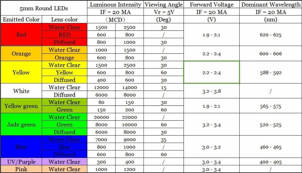

    Светодиоды производятся с использованием монокристаллических полупроводников, легированных соответствующим образом. Цвета светодиодов и падение напряжения на них зависят от полосы пропускания используемого полупроводника. Излучение идёт в узком диапазоне частотного спектра (длин волн). Эмиссия фотонов возможна в полупроводниках с простой запрещенной зоной, таких как нитрид галлия GaN, фосфид индия InP или арсенид галлия GaAs.

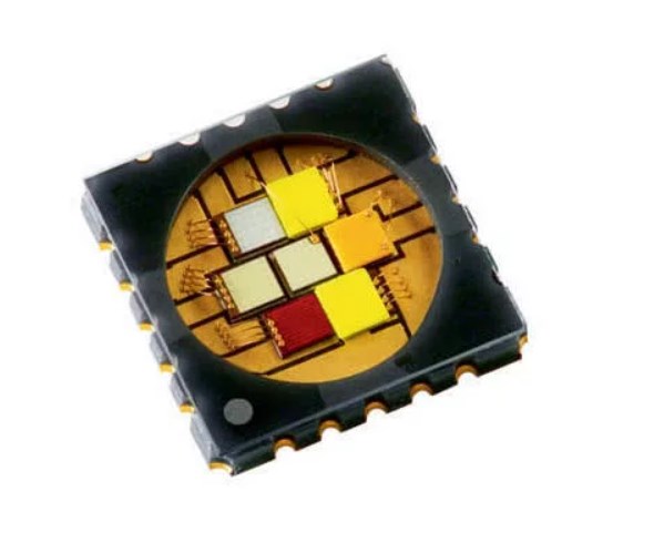

Практические примеры: инфракрасный диод - GaAs и InGaS, красный диод - AlGaAs, оранжевый диод - AlGaInP, зеленый диод - AlGaInP и GaP, синий диод - AlGaInN, фиолетовый диод - InGaN, ультрафиолетовый диод - AlGaN. Комбинация 3-х световых потоков (т.е. использование 3-х светодиодов) - красный, зеленый и синий - позволяет получить белый свет. Но в большинстве современных светодиодов используется более простое конструктивное решение, заключающееся в использовании только одного синего светодиода, излучающего длины волн в диапазоне 445–460 нм, связанных с люминофором (желтый).
Люминофор поглощает часть синего излучения и излучает свет с более низкой частотой, чем частота возбуждающего излучения (стоксов сдвиг). Эффект суммирования цветов - белый свет. В этом решении часто используется синий LED из нитрида галлия-индия InGaN и люминофор из иттрий-алюминиевого граната, легированного церемом, связанный с люминофором (желтый).
Параметры, которые используются для сравнительной оценки различных светодиодов, включают: мощность [Вт], световой поток [лм], световая отдача [лм / Вт], индекс цветопередачи (общий) Ra и CRI, цветовая температура CCT [K], яркость [cd], долговечность [h] и рабочее напряжение [V].
