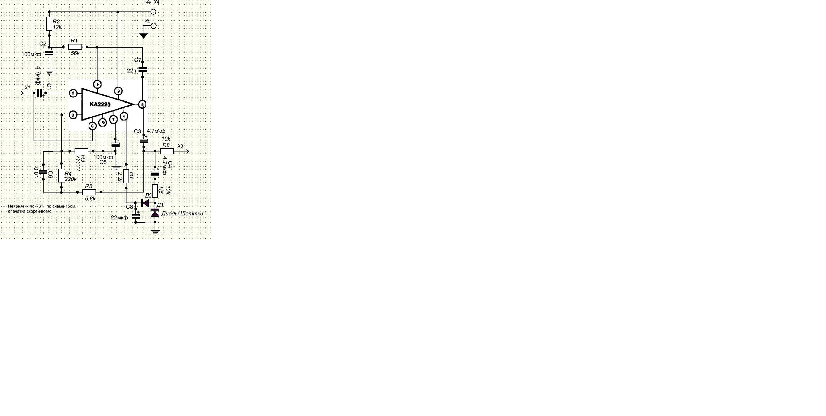

Всем доброго времени суток. Нашлась среди прочего хлама микросхема КА2220stm, собрал навесным, работает, у неё ещё и ару встроенное есть, только вот вменяемой схемы предусилителя с ару найти так и не удалось. Может кто в теме и сможет мне помочь этот унч с ару запустить.
Стандартная схема.

Смотрел конечно, и уже всё получилось, тут выложу схему рабочего усилителя с АРУ.

Вот схема, у меня работает.
Блин, совсем забыл.  цепочку R4.R5.C6 я заменил на один резистор 33к.
