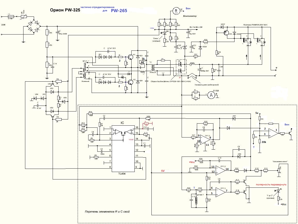

Если у кого есть схем на ЗУ Вымпел-265, просьба выслать.

Если у кого есть схем на ЗУ Вымпел-265, просьба выслать. Спасибо.

(23-11-2023, 14:14)Валера : Если у кого есть схем на ЗУ Вымпел-265Оригинальной схемы нет в свободном доступе. Вот 325, немного подправленная под 265. Еще схема «Орион PW265», может быть подойдет. https://acums.ru/vopros-ekspertu/zaryadn...vympel-265 |
