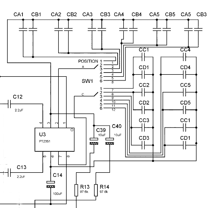

Эффективный и простой кроссовер (разделительный согласующий фильтр низких частот) для сабвуфера акустической системы можно собрать на микросхеме PT2351.
PT2351_PTC.pdf
(Размер: 40.05 KB / Загрузок: 478)

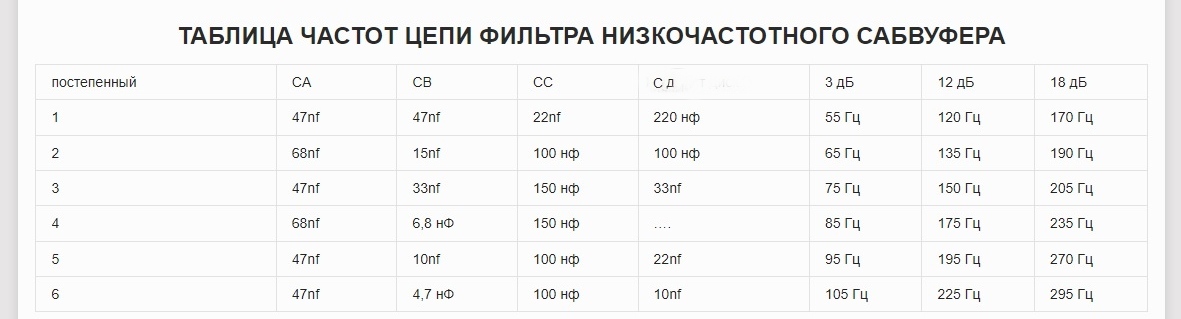

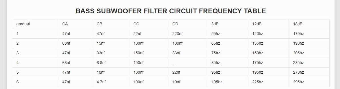

При помощи разных номиналов емкостей и переключателя на 2 направления 6 положений можно собрать кроссовер с различными частотами среза для сабвуфера. Номиналы ёмкостей выбираются в зависимости от необходимой частоты среза. оригинал перевод купить микросхему и переключатель можно тут Переключатель 2P6T PT2351 |
