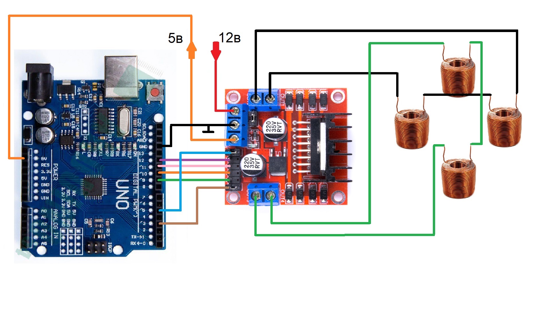

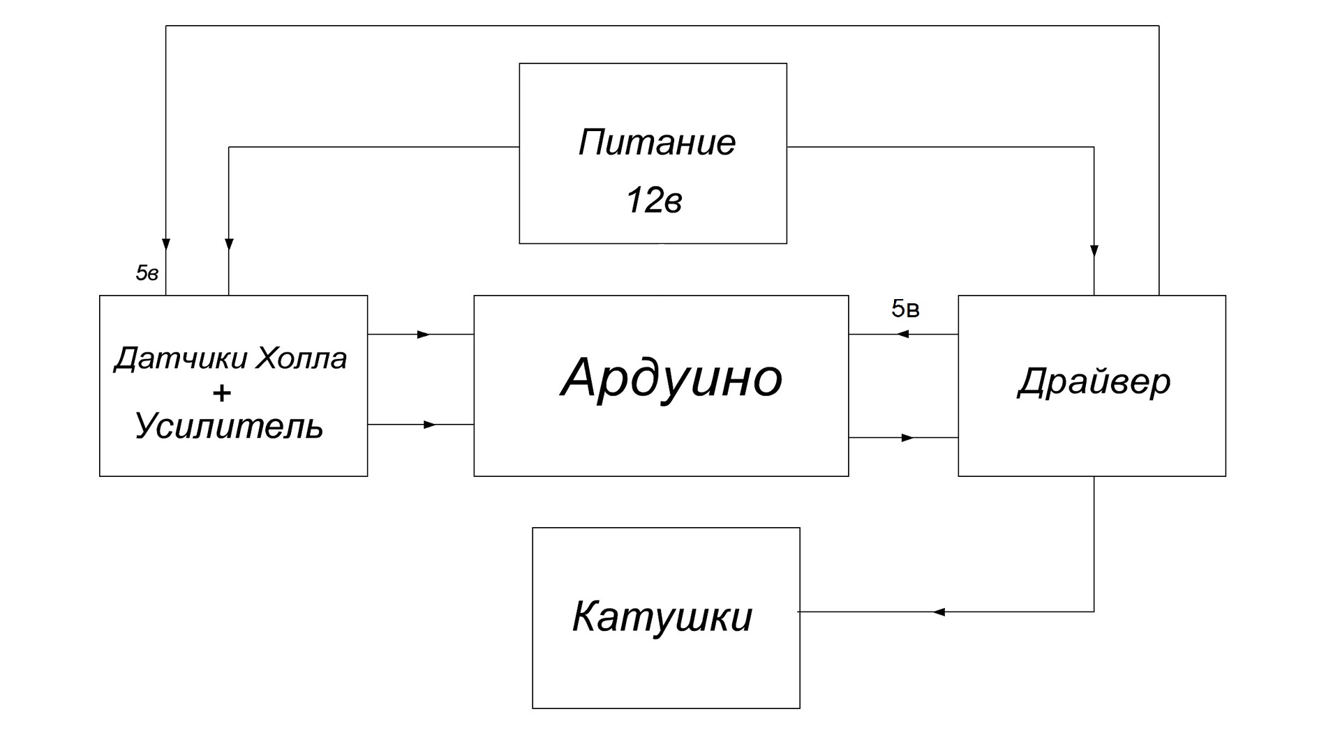

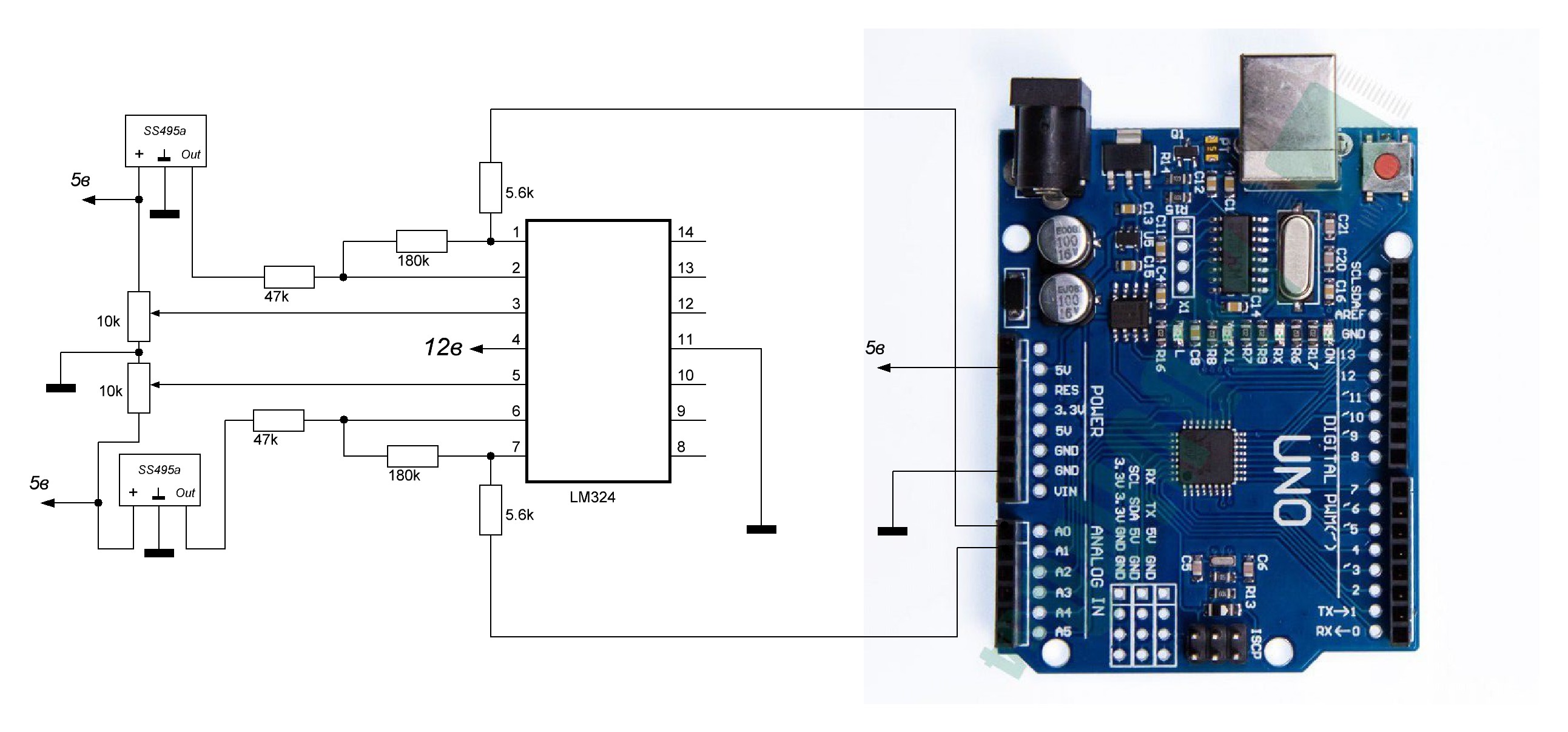

Собирал левитрон по статье: https://arduinoplus.ru/arduino-levitaciya
Набор постоянных магнитов и характеристики катушек брал из другого видео на ютубе: высота катушки 15мм кол-во витков 350.
Схему прикрепил

При подключении питания и загрузке кода катушки начинают шипеть и нагреваться(драйвер тоже греется). Импульсы на катушках хаотичные и непостоянные. Показания датчиков холла тоже хаотичные. Что может быть не так?
Схему прикрепил
