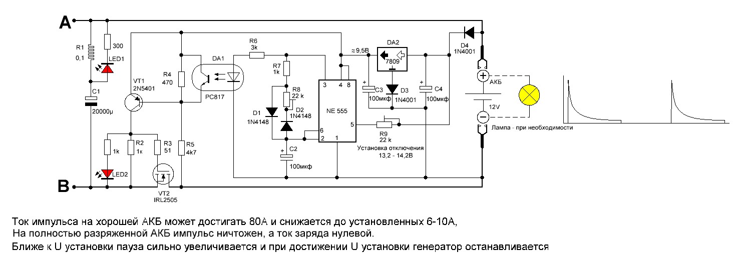

Замаячила в нете схема, стоит ли заморачиваться?
Десульфатация аккумулятора разрядом ёмкости

После многих попыток восстановления АБ как повышенным током, так и напряжением,

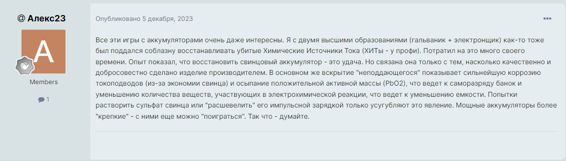

вывод 1: - Грамотно эксплуатируем новый, дабы не ускорить его гибель. В дополнение к Алекс23: -Десульфатация в любом ее оформлении иногда может кратковременно продлить жизнь, при необходимости подкопить деньги на новый. Вывод 2: - Не балуемся и покупаем новый памятуя о выводе 1. ps. Ну сделал, временно восстановил ПВ АБ, а дальше что? Для постоянного заряда Аккумулятора он не годится, т. к. сам разрушает пластины.

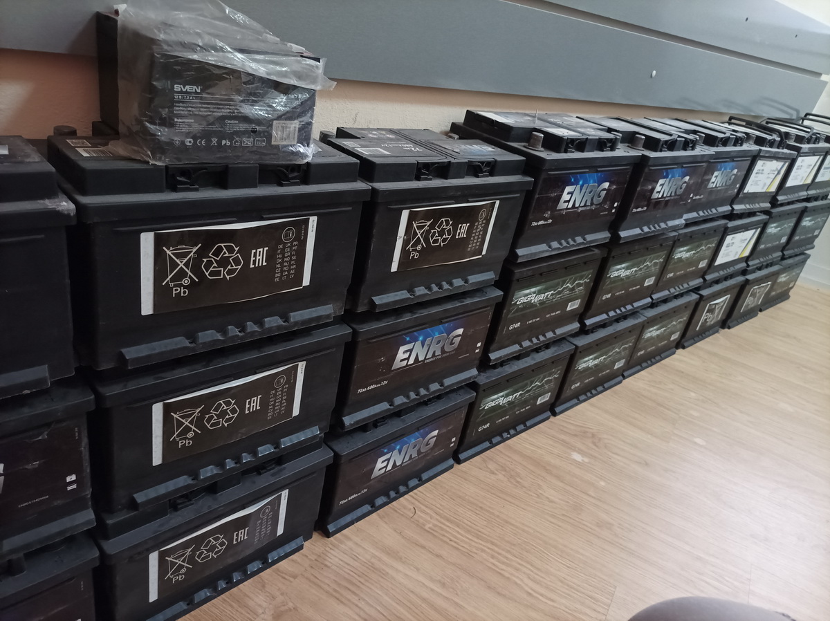

Вот из за таких историй люди начинают верить в сказки, а потом разочарования, претензии требования, и тд.. мол почему мой АКБ через пару лет уже сдох а вот там пишут что десять лет... Я реально работаю с АКБ, у меня в подсобке 30 штук сдохших лежит, ничего им не помогает проработать дольше, никакая профилактика. Осыпание обмазки и деградация пластин - не лечиться.
ЗЫ С одной поправкой - у меня самые бюджетные АКБ. Как будут работать брэндовые не знаю, мне их ни разу не покупали, но по предварительным подсчётам цена на брэндовые АКБ полностью нивелирует преимущество в сроке службы, то есть - деньги на время работы будут одинаковые. Но опять-же - кто его знает... Вот сейчас грозятся купить Bosch, вроде как начальство одобрило, буду смеяться если срок службы будет такой-же.

(24-01-2024, 00:41)KEN : Я реально работаю с АКБ, у меня в подсобке 30 штук сдохших лежит, ничего им не помогает проработать дольше, никакая профилактика.Если бы у меня столько лежало, я б уже с банки на банку внутренности перекидывать начал для нужд собственных. Глядишь на резервное питание пошли бы. |
